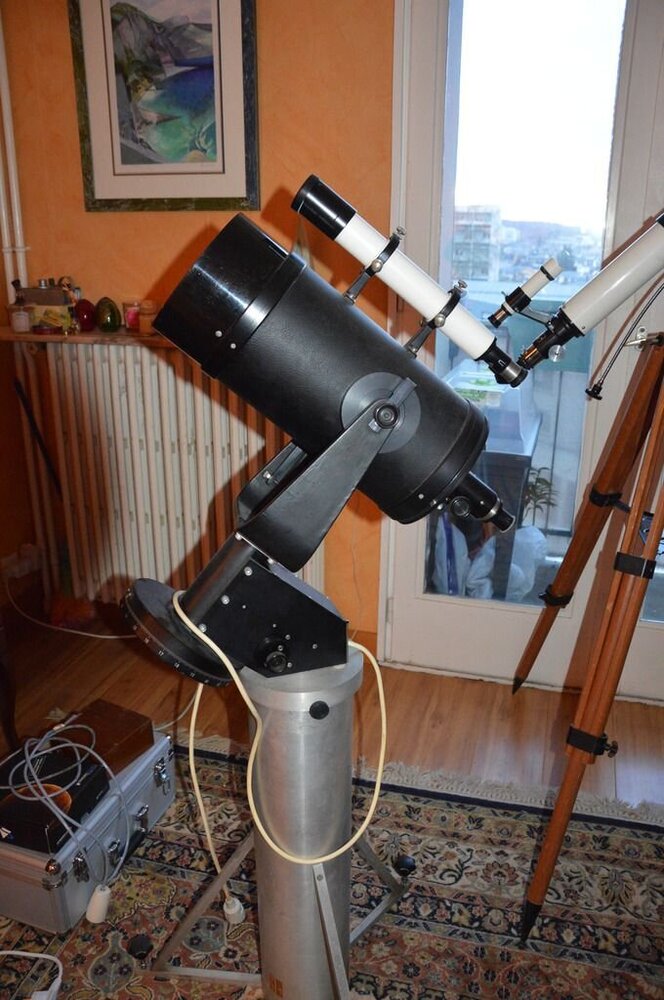

pancho61 Posté 10 juillet 2021 Posté 10 juillet 2021 D'autres photos d'un mak 140mm eugen POP. A priori il a construit des scopes jusqu'a 600mm. C'est un assemblage par contre le titre de l'annonce a été modifié?
staffy Posté 11 juillet 2021 Posté 11 juillet 2021 Quelques informations sur le maksutov POPP : Eugen Popp Maksutov - Télescopes classiques - Nuits nuageuses (cloudynights.com) et sur Télé-Optique POPP - Zurich : - Informations sur Eugen Popp / Télé-Optique Popp Zurich ? - Télescopes historiques - Astro-Foren.de - E. Popp Maksutov Cassegrain Télescope 140 mm / 2240 - Annonces commerciales - Astrotreff - La communauté astronomique et spatiale

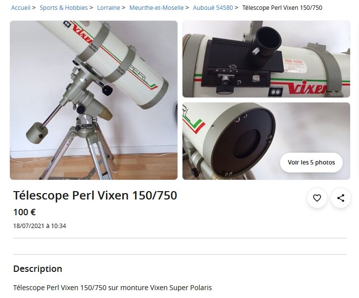

macfly51 Posté 18 juillet 2021 Posté 18 juillet 2021 Ce serait sympa de mettre ici une petite capture d'écran 11h après l'annonce est déjà désactivée 1
cajuva Posté 18 juillet 2021 Posté 18 juillet 2021 (modifié) Le 18/07/2021 à 09:55, macfly51 a dit : Ce serait sympa de mettre ici une petite capture d'écran 11h après l'annonce est déjà désactivée Voir davantage l'annonce est désactivée ... mais je pense que c'est la même que celle la 🙂 https://www.leboncoin.fr/sports_hobbies/2014443975.htm?ac=1481102916 Le 12/07/2021 à 22:40, Jorris a dit : Une belle demoiselle pour 110 euros https://www.leboncoin.fr/collection/2012090802.htm Voir davantage Bientôt à la maison 🤩 .... 👍 Modifié 18 juillet 2021 par cajuva 1 1

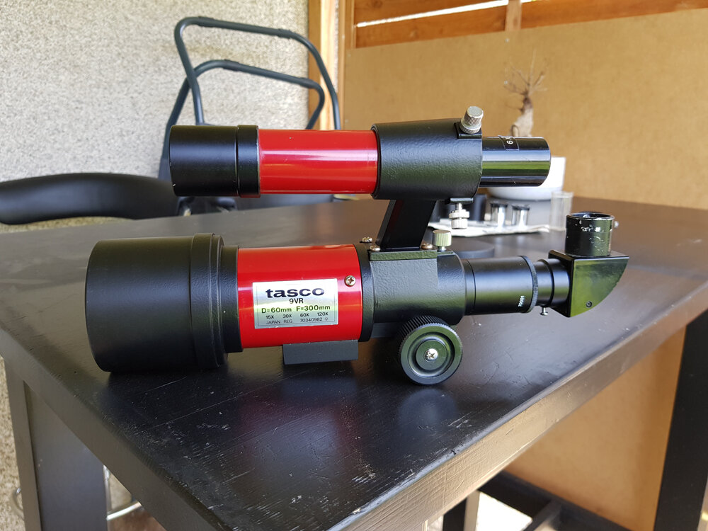

Jorris Posté 23 juillet 2021 Posté 23 juillet 2021 Salut le club A venir dans les petites annonces un Tasco 9 vr, optique Vixen, a la qualité d'image vraiment surprenante, complète mais sans boite. Je la met a 125 euros fdp inclu. 1

xs_man Posté 25 juillet 2021 Posté 25 juillet 2021 Le 23/07/2021 à 09:59, Jorris a dit : Salut le club A venir dans les petites annonces un Tasco 9 vr, optique Vixen, a la qualité d'image vraiment surprenante, complète mais sans boite. Je la met a 125 euros fdp inclu. Voir davantage Dis Jorris, laquelle est la lunette et laquelle est le chercheur ?? D'ailleurs quel utilité d'avoir ajouté un chercheur vu la focale de la lunette, ils auraient fait des économies chez Tasco ! Albéric 1
Jorris Posté 25 juillet 2021 Posté 25 juillet 2021 Le 25/07/2021 à 16:46, xs_man a dit : Dis Jorris, laquelle est la lunette et laquelle est le chercheur ?? D'ailleurs quel utilité d'avoir ajouté un chercheur vu la focale de la lunette, ils auraient fait des économies chez Tasco ! Albéric Voir davantage C'est la même crémaillère que sur la Perl halley, ou quelques autres refractors Vixen. J'imagine que la pièce était déjà fabriqué et qu'il coûtait moins chere d'utiliser une pièce commune. Mais effectivement en utilisation, on se passe aisément du chercheur, comme sur quelques autres lunette d'ailleurs. Daulleuir, l'utilisation du chercheur sur certain instruments de table n'est pas toujours des plus pratique.

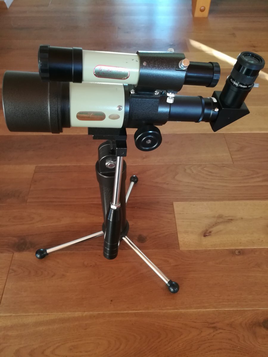

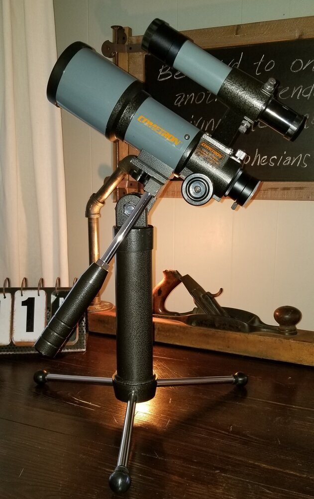

staffy Posté 25 juillet 2021 Posté 25 juillet 2021 laquelle est la lunette et laquelle est le chercheur ?? Au choix : - un Celestron Cometron CO 62/300 - un Vixen Mini 60 S 1

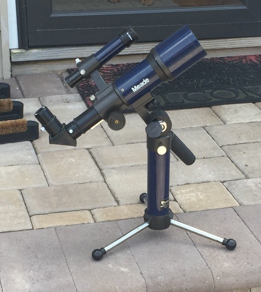

Jorris Posté 25 juillet 2021 Posté 25 juillet 2021 Des clones donc Il s'agit en faites, des même lunette. Il y avait également un équivalent chez Meade, mais qui n'était pas fabriqué par Vixen, a se que jai lu. Seulement je crois la Tasco n'avait pas ce pieds commun à toutes ces petites lunettes.

alaindutexas Posté 26 juillet 2021 Posté 26 juillet 2021 (modifié) Le 25/07/2021 à 17:52, Jorris a dit : Des clones donc Il s'agit en faites, des même lunette. Il y avait également un équivalent chez Meade, mais qui n'était pas fabriqué par Vixen, a se que jai lu. Seulement je crois la Tasco n'avait pas ce pieds commun à toutes ces petites lunettes. Voir davantage La Tasco 9VR n'avait pas de trépied (peut-être était-ce sur la 99 ou 999) mais avait, par contre, le support micro-métrique livré d'origine. La 60/300 de Meade était le modèle 277 Comet Seeker fabriqué par Mizar semble-t-il. La poignée contre-poids du trépied de table était légèrement différent. Modifié 26 juillet 2021 par alaindutexas 1
