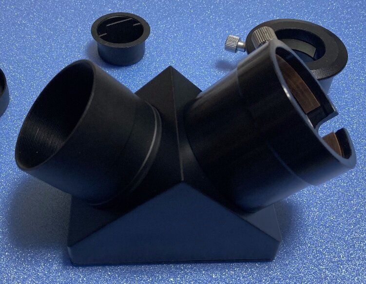

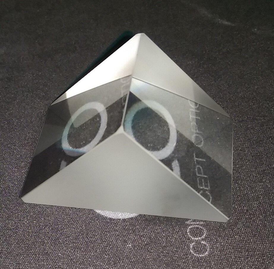

J'ai mis la main sur quelques beaux prismes pour renvois coudés.
Un 34.5 de côté, origine Orion deluxe, multi-traité, je l'avais changé pour cause de traces il y a quelques années. J'ai trouvé le moyen de le nettoyer des marques de colle.
Vérifié, c'est de l'équivalent Bak4, origine Chine. La qualité est : supérieure.

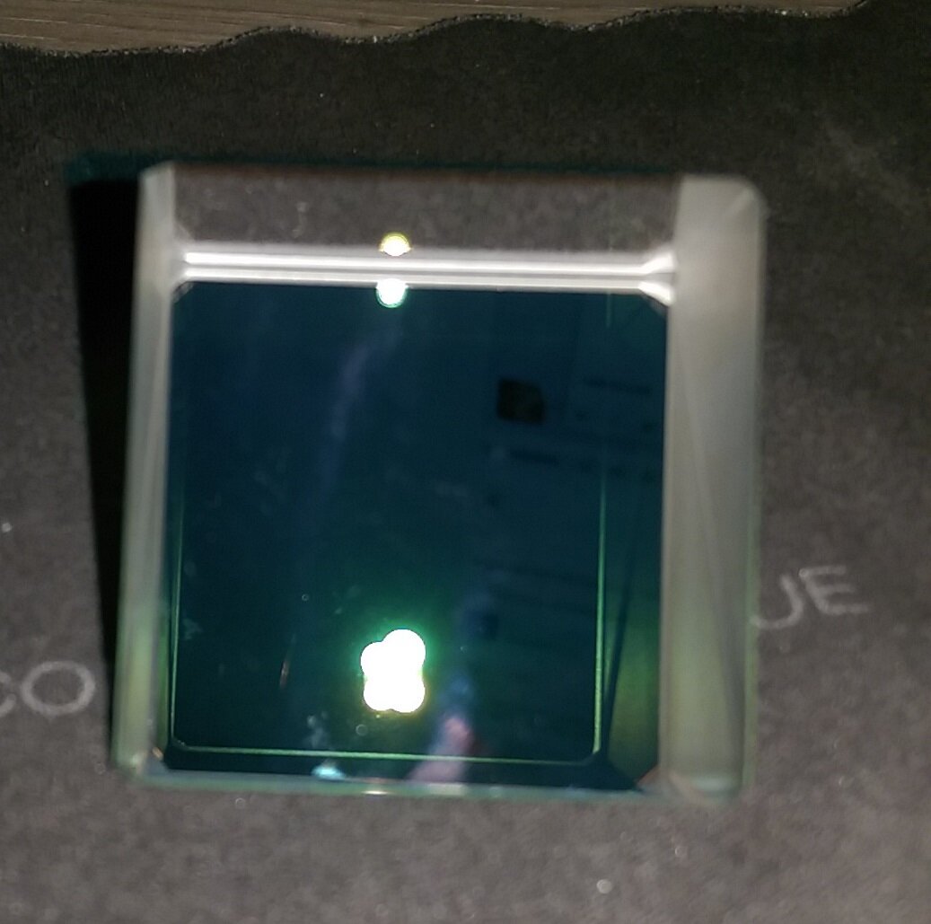

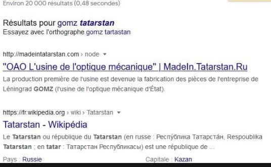

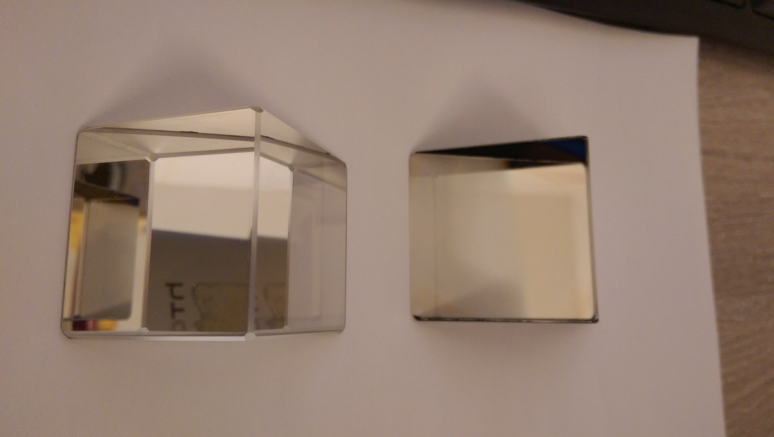

Les deux qui suivent proviennent d'une revente eBay, abandon de commande militaire russe : usine GOMZ du Tartastan, qualité optique Zeiss.
Le plus petit (à gauche en fait : parallaxe de la photo) fait 40mm de large sur 39mm, l'hypoténuse est aluminiée + protection.
Le plus grand est un 45x45x65 noirci sur les côtés.
IMAG0838p.thumb.jpg.9ac0bdb23dc5923655efeaa7c548cef1.jpgIMAG0828c.jpg.d2858cea6ea6dcfcdd5e211f638768c5.jpg
Les aberrations de la lentille du laser sont reproduites fidèlement, pas d'astigmatisme, c'est parfaitement rond. Haute transmission (probablement > 98.4% sur la plage 440-680nm)
IMAG0829c.thumb.jpg.cebcd19a7bcdb72e24c139837f351380.jpgIMAG0831c.thumb.jpg.84e232dccc77b71f6d44fc1783f7863a.jpg
Les traitements sont multi-couches 5 sûr, probablement 7 couches)

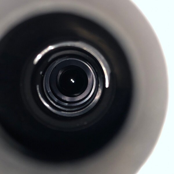

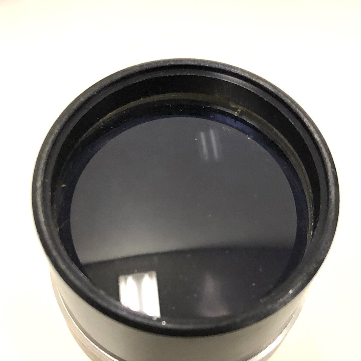

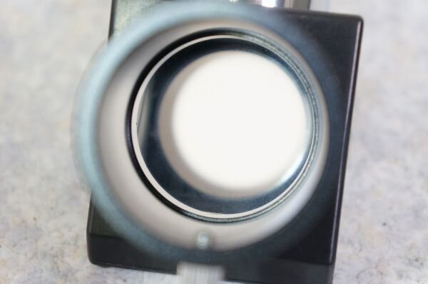

Dommage que l'image des orthos soit avec le capot dessus, il est essentiel de voir le diamètre du verre côté oeil pour déterminer si ce sont des vrais orthos Abbe.
Il y a 8 heures, lyl a dit :
Ah ouai, on peu voir ça comme ça lyl ?

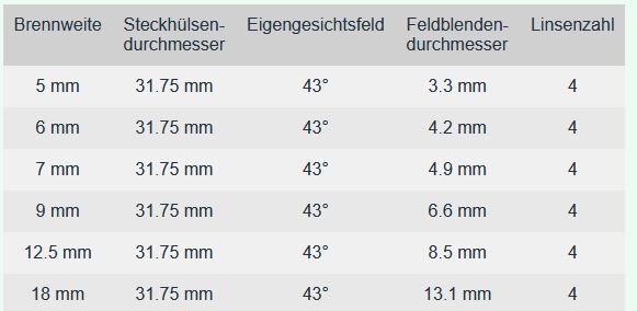

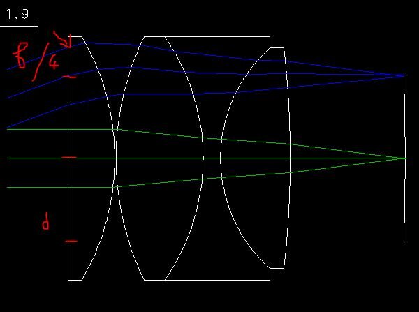

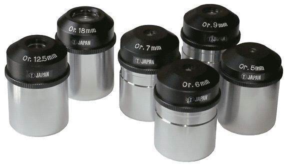

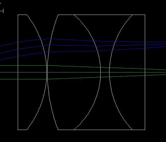

Les orthos Tani ont 0.6mm (le minimum) d'épaisseur de cellule pour les petits (5 à 9mm) et ~0.8x la focale pour le relief d’œil.
l'ouverture nécessaire à f/D élevé est de 43/57.3 *  0.8 * focale
exemple : pour le 7mm ->  ~4.22mm de diamètre. A f/D "court", ils sont donnés pour fonctionner à f/4 minimum, il faut gérer le cône d'entrée.
Citation
Wegen der hohen Korrektion können diese Okulare bis zu einem Öffnungsverhältnis von 1 : 4 verwendet werden.
En raison de la correction élevée, ces oculaires peuvent être utilisés jusqu'à un rapport d'ouverture de 1: 4.
(Bon faut pas déconner, ça marche mais au centre du champ, l'aberration sphérique tient le coup mais pas l'astigmatisme, à f/4 c'est équivalent à 20% du champ, soit un confetti à 25cm..., c'est vrai pour l'ortho HD sorti plus tard, lui il tient la route mais il a d'autres soucis pour le bord : inexploitable au-delà de 38° de champ pour les focales au-dessus de 12.5 ou 18mm suivant l'âge de l'observateur ou obligé de passer en binoculaire derrière un OCA)
Ça fait ~6.16mm.  Plus la marge de sertissage et le petit plus de confort (et gérer le rebord métallique surtout du 6mm et du 5mm) ...
En gros le diamètre visible de la lentille est proche de la focale : sinon l'oculaire n'est pas un Tani car il ne satisfait pas au critère annoncé de f/4.
Dans la pratique, c'est devenu un critère de confort et d'exploitabilité en combinaison avec le Volcano top quand ils sont en 1"1/4.

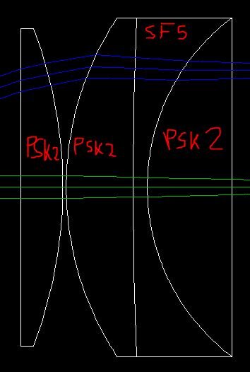

Le Nikon OMA "Ortho Mittenzwey-Abbe" ou "colo-eye : oeil qui roule", oculaire sans image fantôme centrale. (grâce aux fortes courbures et à la face ciel plate)
OMA (45°/42° utilisables) et ortho-HD (42°/38° utilisables) : des formules issues des calculs de Moritz Mittenzwey
Nikon-OMA.JPG.ab8f5cd7eee6f0cea64c2d2de205648d.JPG  ortho-HD.JPG.c47cf30013f89040318beb6744d3532f.JPG
Le terme œil qui roule est du à la courbure de champ assez forte mais un peu moindre que celle du HD qui est la version révisée en verres plus lourd : PSK2-SF5.
Le soucis c'est que l'OMA original est, certes très pur du point de vue correction couleur, mais ne tolère pas le f/D 4, Thomas Back les appréciait à f/8 comme probablement les meilleurs au monde° (le traitement anti-reflet Nikon et le reflet/ghost central quasi inexistant sur le Mittenzwey-Abbe en sont les raisons). Il ne sont pas construits en dimension "large" par rapport à la focale. La dimension du verre d’œil est plus petite.
De même pour les ortho de type plössl, qui eux ont un relief d’œil plus court et ne vont que "péniblement" à 5mm (quasiment inexploitable)
Pour cette raison, les Tani orthos sont les plus prisés : il a pensé au confort même sur les focales les plus petites. Le passage en 31.75 lui a donné l'idée de changer la cellule pour du Volcano Top, afin de faciliter le positionnement de l’œil. 60ans de carrière en restant au top pour l'équipe de 5 personnes de Sense Tani qui commandait ses optiques chez Ohi Optical, le plus renommé des fabricants d'optiques d'oculaires au Japon avec Nikon et Pentax.
D'avis général de plusieurs de mes connaissances, le passage de 24.5 à 31.75 a tué pas mal de série d'oculaire de petite focale.
Certaines marques ont essayé de s'en sortir en intégrant des barlows sans trop d'effort et utilisé les versions 7.5 et 10mm pour la partie oeil mais ceci les a coulé car c'est une catastrophe au niveau contraste : la barlow courte en est la cause. Il vaut mieux du format 24.5 pour les 6, 7 et 9mm que de prendre les succédanés en 31.75.
Tani-0.8.JPG.b941d4647336397192867df62780d923.JPGTani2.JPG.576be842c5b26c19fd9a388c394d11b6.JPG
° : c'est valable sur une lunette à f/D8, et surtout quand on maintient l'image bien centrée. Sur les f/D 10+ les Abbe purs à 4 verres sont largement les meilleurs quand ils sont bien fait.
