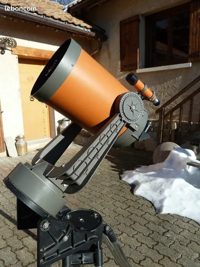

staffy Posté 3 février 2022 Posté 3 février 2022 Il y a 8 heures, Guilaume a dit : Un c8 orange à 380€ dans le 05 Version à partir de 1978 (les trous de chaque montant de la fourche ont disparus). Revêtement anti reflet "Standard". Dernier modèle à avoir sa base d'entrainement ronde (tous les C 8 suivants auront une base d'entraînement rectangulaire). Dommage qu'il ne soit pas possible de voir les optiques.

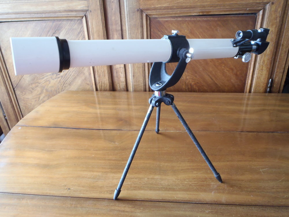

xs_man Posté 8 février 2022 Posté 8 février 2022 Une magnifique lunette sur mesure avec objectif Clavé 80/1200 + lunette 68/800 Perl Vixen : http://www.astrosurf.com/annonces/ventes/lunette-clavé-801200-r23857/ Chère quand même (à vous de juger) mais l'ensemble est particulièrement réussi , c'est certain. Là j'avoue que je sèche, le PO est désaxé mais à 50 Euros si c'est une vraie vintage... https://www.leboncoin.fr/decoration/2113553611.htm Albéric
Jean-MiCiel Posté 8 février 2022 Posté 8 février 2022 Bonsoir, bonjour, il y a 13 minutes, xs_man a dit : si c'est une vraie vintage... En effet, mais je suis comme une truie qui doute... JM 1
Jorris Posté 8 février 2022 Posté 8 février 2022 Ah non, c'est pas du vintage la dernière. C'est du maison du monde ca 3 1
xs_man Posté 8 février 2022 Posté 8 février 2022 (modifié) il y a 14 minutes, Jorris a dit : Ah non, c'est pas du vintage la dernière. C'est du maison du monde ca C'est ce que je craignais. Mais bon le trépied peut par exemple servir sur un instrument vintage dont le trépied est lui introuvable. Mais faudra le réparer, l'un des pied est déboité d'un côté. Albéric Modifié 8 février 2022 par xs_man
Jorris Posté 8 février 2022 Posté 8 février 2022 Peu etre oui. J'en ais jamais vu de pres, difficile de dire, sur le niveau de construction
staffy Posté 8 février 2022 Posté 8 février 2022 Je verrais plus un instruments récent (même si celui ci n'est pas identique à la lunette en vente) de provenance Indienne : qu'une véritable lunette "vintage" ... 1

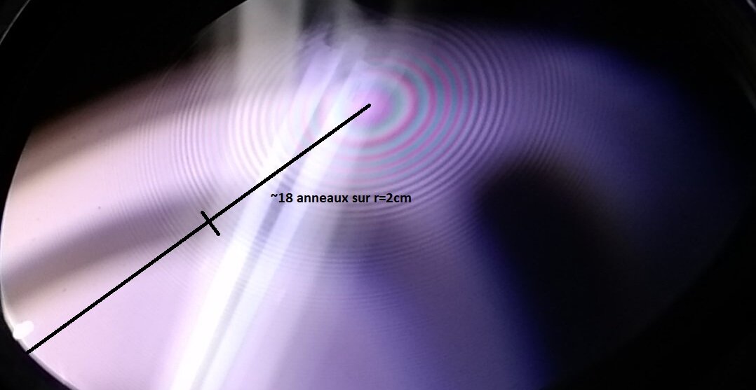

lyl Posté 8 février 2022 Posté 8 février 2022 (modifié) Il y a 5 heures, xs_man a dit : http://www.astrosurf.com/annonces/ventes/lunette-clavé-801200-r23857/ Chère quand même (à vous de juger) mais l'ensemble est particulièrement réussi , c'est certain. Bel objectif (traitement AR couleur violette en bon état), à écart normal de courbure 18 anneaux ~ 4.5mm d'écart. Les cales sont fines (0.1mm) Le calage est standard FC (550-555nm) en BK7-F2 comme le catalogue l'indique. Ca serait 5.7mm pour un calage bas ~570nm, et anneaux donc plus denses. Dire que ce sont des verres Parra Mantois n'a pas d'impact, c'est Schott qui a mis au point le BK7. De la qualité mais le prix est exagéré, très exagéré. La M80 ou la Nikon sont techniquement plus abouties et ne sont pas à ce prix pour le tube seul. @Jorris : tu as ta réponse sur les propriétés de l'objectif aux enchères à la page précédente. Il a je pense les même propriétés que celui de la Vixen 80L de part le traitement AR violet. Modifié 8 février 2022 par lyl 2 1

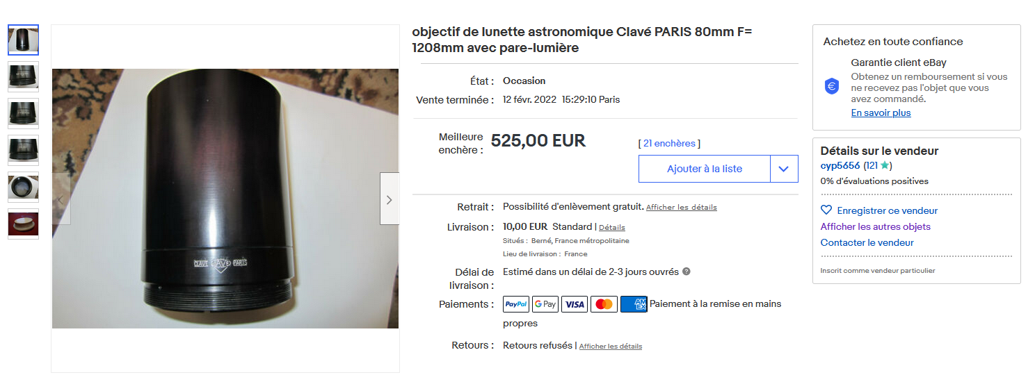

eric83 Posté 12 février 2022 Posté 12 février 2022 (modifié) quel serait le "juste prix" pour l'objectif clavé 80/1208 , en comparaison de ces "qualité" optiques rationnelles, avec celle de la concurrence de l'époque ? Modifié 12 février 2022 par eric83
lyl Posté 12 février 2022 Posté 12 février 2022 (modifié) il y a une heure, eric83 a dit : quel serait le "juste prix" pour l'objectif clavé 80/1208 , en comparaison de ces "qualité" optiques rationnelles, avec celle de la concurrence de l'époque ? Pour ma part j'installerai cet objectif sur la tulipe de ma M80 avec une bague M93 -> M103 pour utilisation planétaire/lunaire. Les tubes des réfracteurs n'était pas le fort de la maison Clavé qui déléguait ça. Clavé est habitué à la perfection optique et micro-mécanique, ce n'est pas de la série, Serge était ingé opticien et Marcel, que j'ai connu, avait été horloger. Je pense à un intervalle entre le prix d'un objectif de Scopetech MAXI et le double. (actuellement 220-240€ avec transport et douane) J'ai informé une personne qui avait posé la question que je pourrai débourser 350€ mais c'est bas. Une 80mm est utile quasiment tout le temps. On verra le prix final de l'enchère qui s'est déjà envolée à 487€. ---------------- Pour ma part, j'ai acquis et suis en train d'étudier un objectif de Vixen 80L que je ne pense pas retoucher, il n'a pas le prestige de la marque Clavé mais il est très proche en qualité. Il est presque identique à celui de ma M80 au point que je peux permuter les lentilles ! La différence est ce traitement spécialisé qui permet de se passer d'un filtre en planétaire et lunaire. C'est une spécialisation qui se constate en champ profond (c'est moins bon) mais j'avoue que c'est extrêmement pratique. Modifié 12 février 2022 par lyl
eric83 Posté 12 février 2022 Posté 12 février 2022 (modifié) merci Myriam de ta réponse, je suis monté 480 € et mon enchère a été couverte (et moi maintenant "découvert", mais peu importe, le sur-enchérisseur est sans doute parmis nous ! 🧐 ) les "80 de qualité" sont fabuleuses, toute l'année et sous un ciel urbain, c'est noël sur le balcon . Ca je l'ai découvert grâce toi. j'en suis maintenant à la 3ème ( une unitron 75/1200 avec un contraste à "l'encre noire", ma danseuse 80/900, toujours ma favorite, et une 80M (japan) en chantier, (tube coupé à 1/3 que je voudrais "recoller" ). avec l'objectif 80 Clavé je voulait les réunir au club de Rocbaron ( SQM 21.66 le mois dernier ) avec "@Astropléïades" pour organiser un "match" des 80 vintage. Modifié 12 février 2022 par eric83 1
lyl Posté 12 février 2022 Posté 12 février 2022 (modifié) Il y a 3 heures, eric83 a dit : vec l'objectif 80 Clavé je voulait les réunir au club de Rocbaron ( SQM 21.66 le mois dernier ) avec "@Astropléïades" pour organiser un "match" des 80 vintage. On en reparle : 21.66 de SQM c'est très bon pour du ciel profond, reste à savoir pour la turbulence. L'objectif est parti un peu cher 525€ mais rien de mirobolant, il y a une part d'aspect historique. J'ai vu des objectifs historiques Zeiss AS 80-1200 Q1 partir vers 750€. Celui-là sera un peu moins pur chromatiquement mais certainement plus piqué. (l'achromatisme est autour de RC=2.35, un 80/1200 est à RC~[2.7 - 2.8]) Modifié 12 février 2022 par lyl
