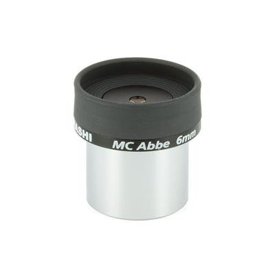

l'un des meilleurs, selon moi est le Takahashi MC Abbe ortoscopique 6mm Oculaire Abbe 6mm coulant 31.75 (44°) à 149€ chez OUhttps://www.telescopes-et-accessoires.fr/Mobile/oculaire-abbe-6mm-coulant-3175-44-c2x30355848
Je l'utilise en planétaire sur mon Mak127 mais aussi sur mes lulu en planétaire et pour les Etoiles doubles, il est excellent !

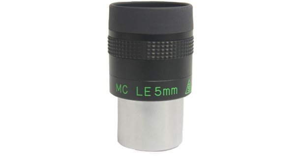

tu as aussi le Takahashi LE 5mm qui est une tuerie et surtout qui est en solde chez OU à 130€ (il en vaut 235€ !) - Résultat de recherche d'images pour "Takahashi LE 5mm" https://www.telescopes-et-accessoires.fr/Mobile/
