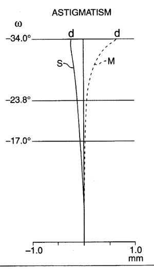

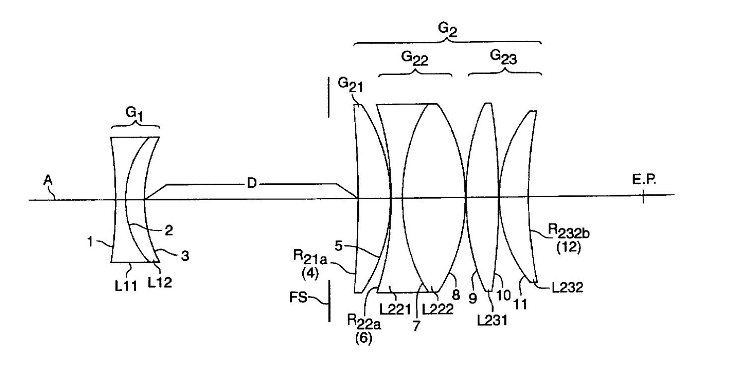

Bonjour, d'après le brevet, la courbure de champ est mise sous contrôle pour cet oculaire.
La partie oeil est une modification de l'oculaire de König de 1938 (brevet US2206195), destiné aux réfracteurs longs.
Il y a deux versions dans le brevet, un en mode relaxé (oculaire à longue focale, pour grand champ) et un, un plus poussé.
La courbure de champ est légère pour les deux.
Version de travail 1, 7 verres / 5 groupes : le verre G21 fait monter le relief d'oeil et sert d'étage d'aplatissement comme dans le Morpheus.
courbure légèrement négative et un peu d'astigmatisme au bord (S et M séparé)
Nikon-e.thumb.jpg.39590baa9809499a7c7a01ff9c54471b.jpg      NIKON-SW-1.jpg.6e01c67298e2174a28bcbd930845cc95.jpg

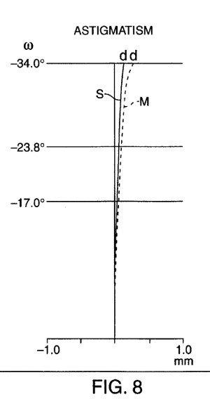

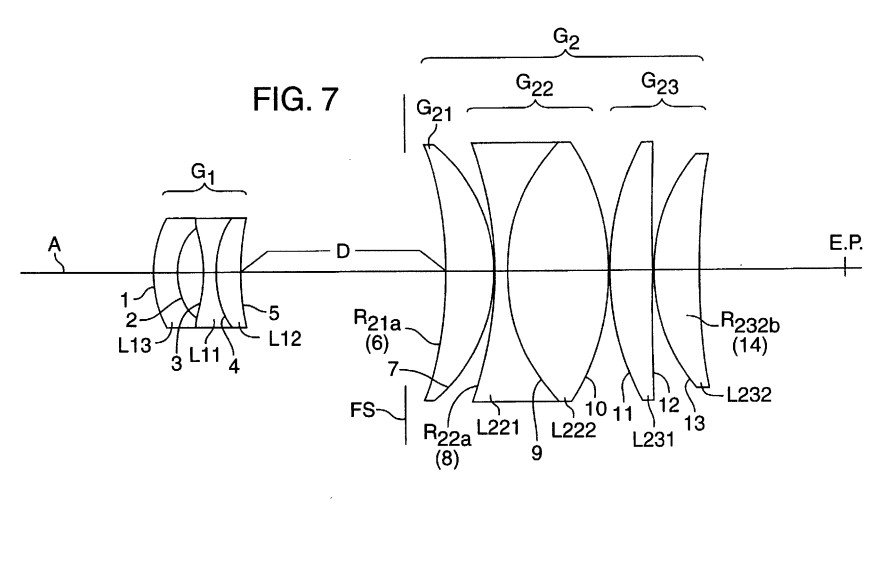

Version plus aboutie à 8 verres / 6 groupes : un verre aplatisseur devant, L13 en plus de G21
courbure légèrement positive, astigmatisme très réduit.
NIKONd.jpg.46b56905707d83615d631c7c9af879ff.jpg     NIKON-SW-2.jpg.0e080aa9f634ed147820f0671076fe5c.jpg
Pas d'impact avec un paracorr qui est censé aplatir le champ de l'instrument.
