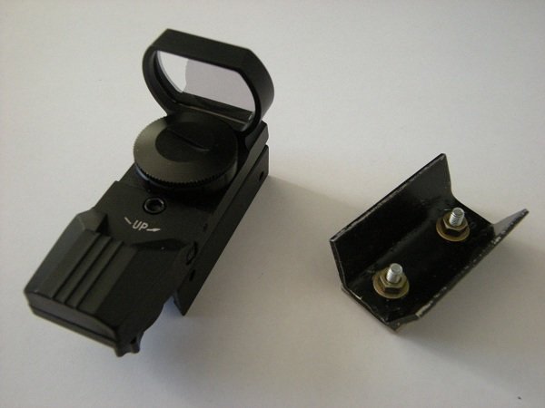

Mais voici ma meilleure solution bricolage du moment, après diverses approches:
Une tôle pliée, sur laquelle est simplement vissée une tôle plate.
J'utilisais juste une bande Velcro adhésive sur un Telrad bien plus gros et lourd, sans aucun problème. Avec un tube acier, on peut aussi coller des petits aimants permanents sous le chercheur. Cela dit, le Telrad est bien plus facile à régler que ton viseur, donc ma solution était très suffisante. Il suffit juste de tourner à la main 3 petites vis très accessibles.
Avec ton viseur, le réglage (alignement de son axe de visée avec l'axe optique du télescope) est difficile (utilisation d'une petite clé Allen), surtout dans le noir. Ta solution assure une certaine stabilité, c'est vrai par rapport au Velcro/aimant, mais il faut de toutes façons refaire le réglage régulièrement.
Oui, mais les petites vis sont le seul inconvénient de ce genre de chercheur.
lorsqu'il est bien fixé, il ne se dérègle pratiquement pas !

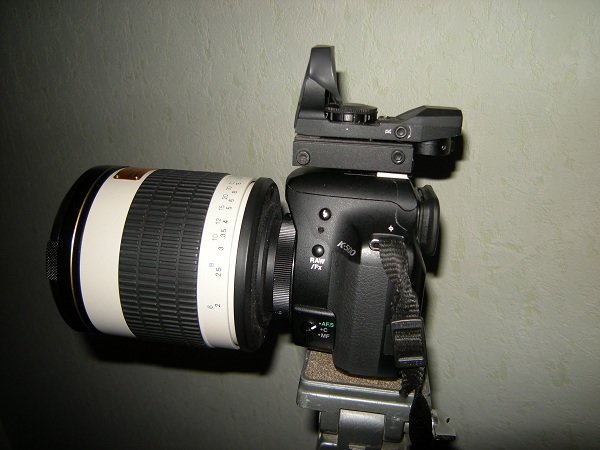

Dernièrement j'en ai aussi adapté un sur le support de flash de mon reflex.
Ici un Pentax avec un objectif 500/F6.3 Samyang .
Mais il se monte aussi sur le canon350D.
Essayez  ainsi de pointer quelque chose sans, puis avec : c'est vite adopté !

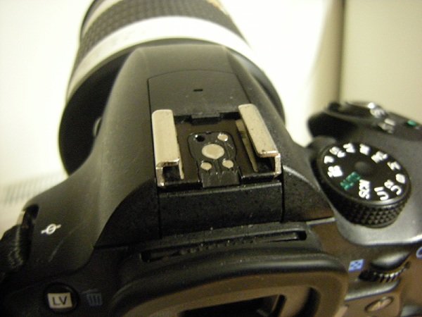

Pentaxiste comme Toi, j'ai eu la même idée du viseur point rouge mais comment ne pas faire de courts circuits entre les contacts de la griffe porte flash ?

Si l'on examine de près la griffe du Pentax K500 ou du Canon 350D, les contacts sont légèrement en retrait et ne touchent rien.
Après vérification, les contacts sont en retrait sur tous les Réflex de moins de 40 ans,
que ce soit Canon, Nikon, Minolta, etc....
Voir les photos.

Sur mon K70 les contacts de la griffe sont effectivement un peu sous le niveau mais si peu que je n'ose pas me risquer à réaliser une semelle métallique.
Je pense que c'est sans risque de toute façon, mais en cas de doute,
un morceau de "scocth" ordinaire collé sous l'adaptateur pourraient rassurer.
Pour joindre le geste à la parole: je viens de faire l'essai, d'extraire et remettre 10 fois de suite
le viseur sur la griffe, et le scotch transparent n'est même pas rayé !

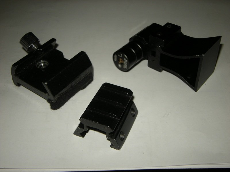

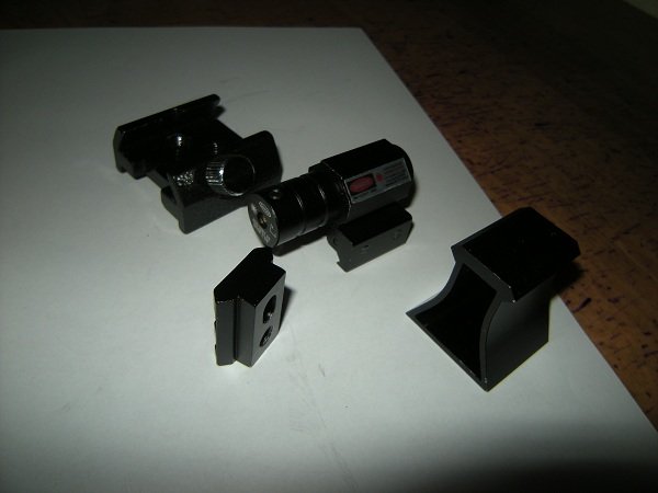

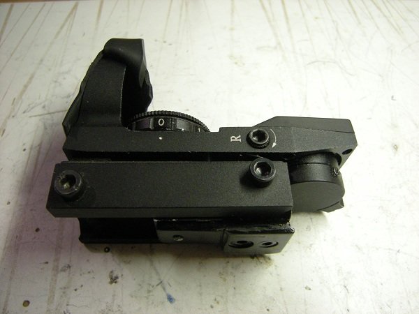

Bonjour, j'en ai commandé un suit au post de alinthda, recu à midi,
et limé tout à l'heure: il passe très bien et n'a coûté que quelques €.
(et de bons coups de lime, un peu de bombe de peinture noire.)

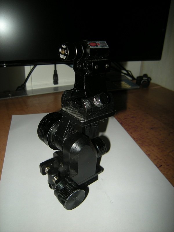

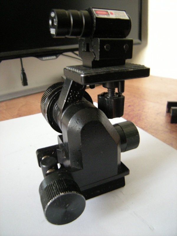

On peut voir à droite un autre type de support, équipé d'un laser rouge:
J'ai l'idée de m'en servir monté à la place d'un chercheur, pour éclairer une bille
placée à bonne distance, et m'en servir comme étoile artificielle.
(Le télescope à régler pourra  éventuellement être différent de celui qui porte le laser)

J'ai un support surélevé que le précédent propriétaire du dob avait acheté et j'avais dans l'idée de changer le support pour un plus "trapu" pour le glisser entre le chercheur et le porte oculaire.
Avant d'acheter un rail ou un autre support je vais plagier ton travail 😁

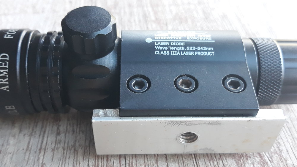

Ce type de pointeur, vert, particulièrement visible de jour comme de nuit, est en vente sur des sites genre Wish une quinzaine d'euros.
J'ai fait un rail avec un pas de vis Kodak et ça marche super bien...!20200316_172543.thumb.jpg.424f8d66f6ddbb47be985a9fe8a49a16.jpg
Bon ciel...!!
Les derniers en date ( on bricole avec le confinement )
Je viens de faire à peu près pareil : scier un rail standard et le tarauder.
Et, sur ma lancée, tarauder aussi un support de chercheur !
J'utilise des tarauds UNC  1/4"  20 filets au pouce.
Ce n'est pas exactement le "pas" Kodak mais ils conviennent assez bien,
et sont facilement trouvables sur le net.
