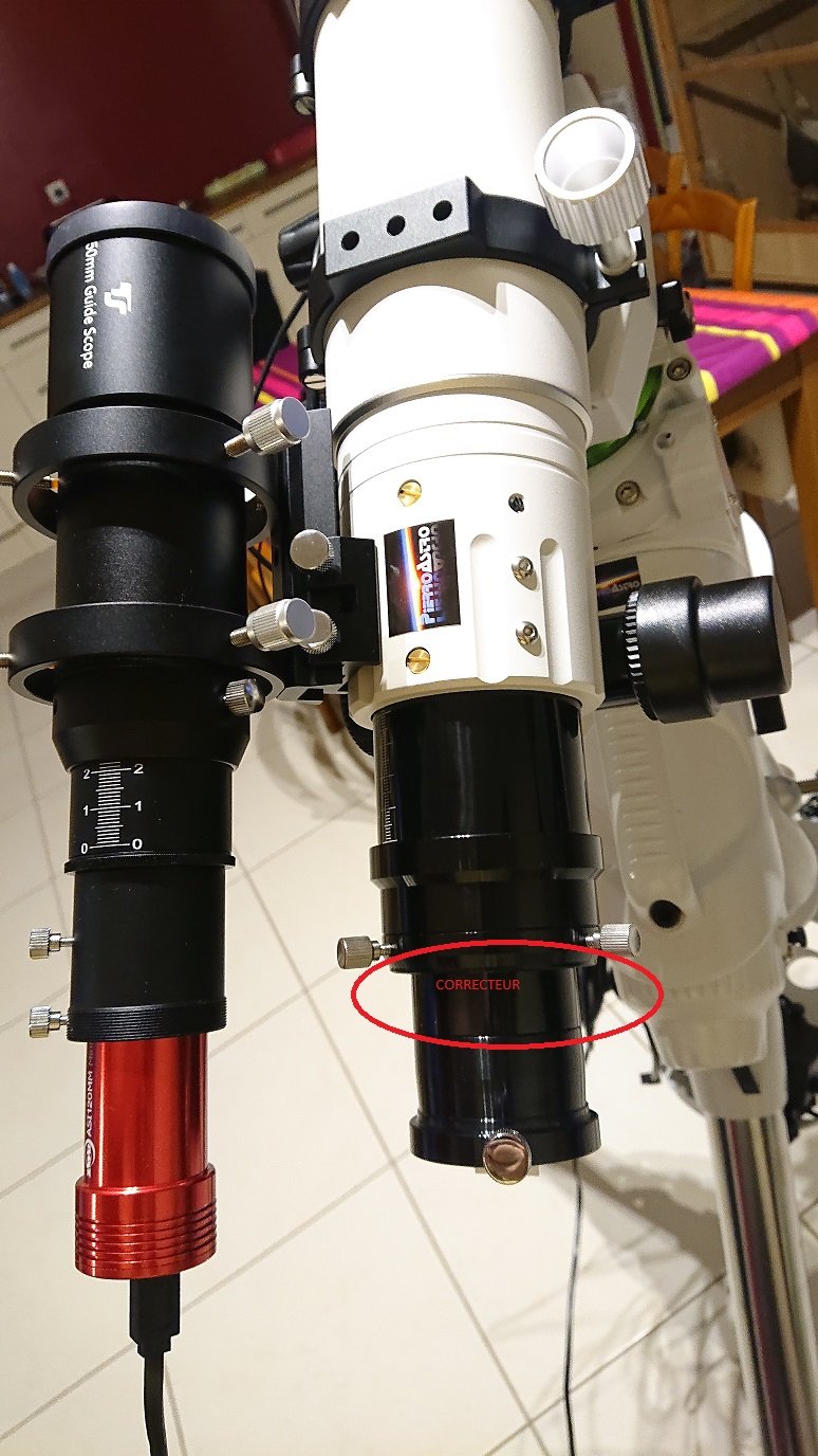

J'ai enfin reçu ma lunette mais je n'arrive pas à la relier à mon A7s

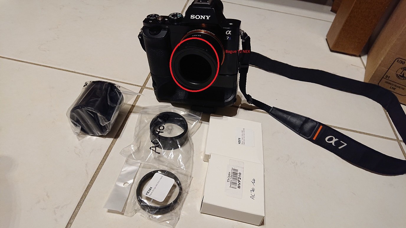

Je possède bien la bague T2 NEX qui est monté sur l'A7s ensuite j'ai tout un tas de bagues que m'a fourni PA mais je ne sais pas à quoi elles servent ni où les raccorder.
Elles sont toutes nommées AC70 XX, genre AC70 20, AC70 10 mais aucune de ces bagues ne vont dans le porte oculaire ou alors j'ai raté un truc.
J'ai mis en place le correcteur avant le porte oculaire, il semble se visser correctement à cet endroit j'ai donc supposé que c'était sa place.
Je vous joins des photos pour que vous voyez tout ça.
Par avance merci de votre aide.

je pense que tu dois le virer le porte-oculaire justement.
Monte la ou les bagues directement sur le correcteur, puis sur la bague Nex.
Tu dois normalement respecter une distance du correcteur au capteur, regarde sur la notice ou sur le site de PA.
La distance de la base de la baïonnette au capteur est de 18mm sur le A7S.
La AC70-20 fait logiquement 20mm, de même que la AC70-10 fait 10mm.
Alors effectivement toutes les bagues AC70 que j'ai se vissent toutes sur le correcteur mais aucune ces bagues ne vont dans la bague Nex...du coup je ne sais pas quoi faire ou il me manque une bague adaptatrice.
EDIT:  Je viens de vérifier sur le site de PA, le correcteur est en M48, la bague T2 NEX en M42 aucune chance de connecter ces 2 bagues sans un adaptateur...je vais rappeler PA car je pense que cela a été oublié.
Modifié par QualQuek
C'est ta bague nex qui n'est pas bonne.
En M42 tu vas vignetter sur le A7s qui est full frame.
Il te faut une bague M48 / FE Nex.
J'ai en effet une bague que PA m'a fourni que je n'avais pas vu une KE375 qui est une TM48 donc pas de souci, en revanche impossible d'obtenir une mise au point, s'il y a des tuto je suis preneur.
