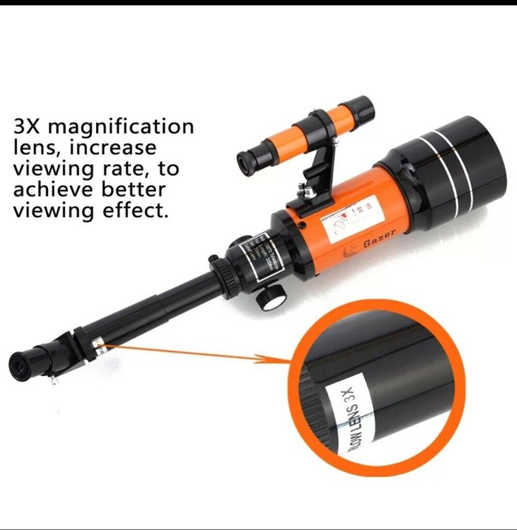

Clairement non c'est de la m... et beaucoup trop cher pour ce que c'est.
Il existe de meilleurs produits moins chers.
Si tu peux préciser le type d'instrument que tu recherches on pourrait t'indiquer des références convenables.
Si tu recherches une petite lunette astronomique de ce type il y a une lunette 70/500 skywatcher sur monture az3 à peine plus chère mais meilleure à tous les points de vue.
Bon ciel.
Salut !
Tu as vu comment le vendeur le présente ?   "HD TELESCOPE professionnel astronomique vision nocturne "
La seule chose qui est professionnelle dans cet instrument c'est la photo de jupiter qui est utilisée pour te piéger.
D'un point de vue technique c'est une lunette achromatique courte, plus ou moins la pire formule possible pour
l'observation des planètes. Probablement une 70/300 vu le grossissement annoncé. Eventuellement utilisable
en grand champ ciel profond mais sans aucune garantie sur la qualité optique. Y'a encore moins de doutes sur
la qualité mécanique. Quand on voit que c'est conseillé pour les enfants et pour de la photo c'est juste à gerber.
Pour ce budget tu peux avoir beaucoup mieux, par exemple une lunette 70 achromatique longue d'un fabricant
un minimum sérieux ou un newton 114/900. Malgré les inévitables limitations de ces instruments (normal vu le
prix, pas attendre des miracles non plus) tu seras sur quelque chose de bien plus fonctionnel.
Maintenant ce que tu ne nous dis pas, c'est ce que tu comptes faire de cet instrument. Un usage à privilégier ?
Certains objets en particulier ? De la photo (ne rêve pas dans ce budget) ? Bon ciel ou mauvais ciel ? Besoin
de pouvoir transporter facilement ou pas ? Car ce qui compte avant tout c'est la manière d'utiliser l'instrument.
Te dire aussi que pour 150-200 euro tu peux commencer toucher du matériel d'occas nettement mieux fichu.
Bonne chance pour la suite !

Pour le fun, si l'annonce ne reste pas visible : barlow x3 + oculaire 6mm, la pauvre crémaillère...
"to achieve better viewing effect" 😂 qui peut se traduire le cas échéant par "meilleur effet pour achever la vue".
On appréciera aussi le support du chercheur monté à l'envers.

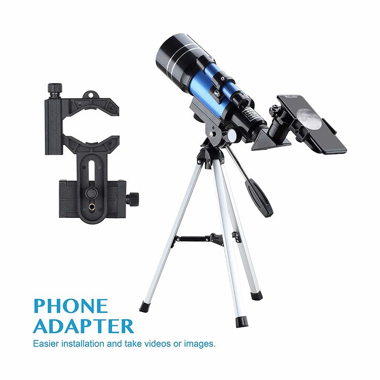

Le même en bleu à 60 dollars sur amazon avec offert un support téléphone pour voir des planètes qui n'existent même pas !
(trépied différent et non dépliable mais autres accessoires semblent idem)
