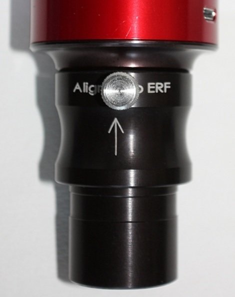

Oui. Cependant, il ne faudra pas oublier de redresser le filtre afin qu'il soit attaqué par des rayons lumineux dans l'axe optique. Au-delà de la question, mes résultats perso sur ce montage ne m'ont pas satisfait ; pourtant mon Combo est fort correct sur une lunette. Bon, une seule hirondelle ne fait pas le printemps ...
Cordialement.
Norma
C'est une bague qui se monte en amont du Quark. On oriente le filtre de manière à mettre la flèche dans le prolongement de l'entrée diaphragmée de l'instrument.
Voilà, voilà ...
