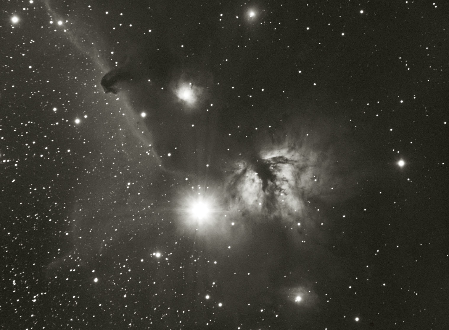

Pourquoi j'ai des reflets sur mon étoile Zeta, en plus elle est carré !!! Mon filet sur le coté gauche est du je pense à une mauvaise fixation de la caméra. Mais pas sûr.
Mon setup : caméra asi 1600 mm roue à filtre sur lunette skywatcher 80/600 15 minutes de poses 139 en gain et -20° sur la cam et 10 sur la luminosité.
Même si je fais un empilement de plusieurs photo de 2 minutes j'ai le même problème.
Merci pour vos réponses, bonne journée.
Stefan.
Modifié par Stefan5636
Le 17/01/2020 à 17:47, archange34 a dit :
Ici .
rien cependant de très grave , avec mon triplet c est moins prononcé qu avec mon ex doublet . au demeurant ce n est que sur quelques cibles .
Merci pour tes réponses , ce soir j’ai refait des photos avec un gars de 60 au lieu de 139, c’est pas le top mais c’est Mieux. Après soit on joue avec et ça donne des photos plutôt artistique, soit il faut jouer énormément avec Photoshop et créer des Calc pour supprimer l’Étoile et la remplacer par une dépose très courte. Apparemment c’est bien du lentille de la caméra.
A vrai dire c'est présent que sur quelques cibles, la méduse, le cheval, et les pleiades. Moins prononcé sur les triplets et avec quelques filtres, sinon cela peut se traiter.
Pour ma part sur 95 % voir plus de mes images je n'ai rien, mais sur une ED80 tu peux avoir un peu plus de désagréments.
