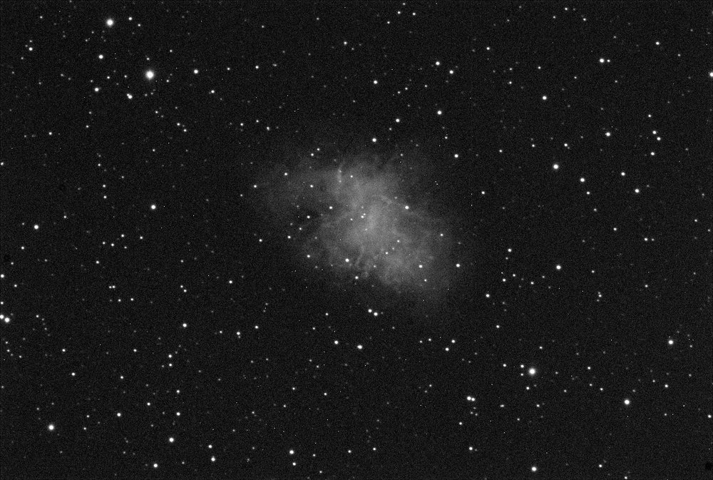

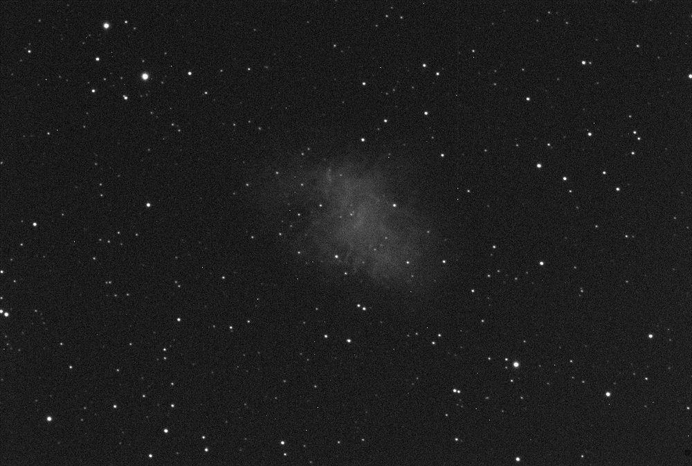

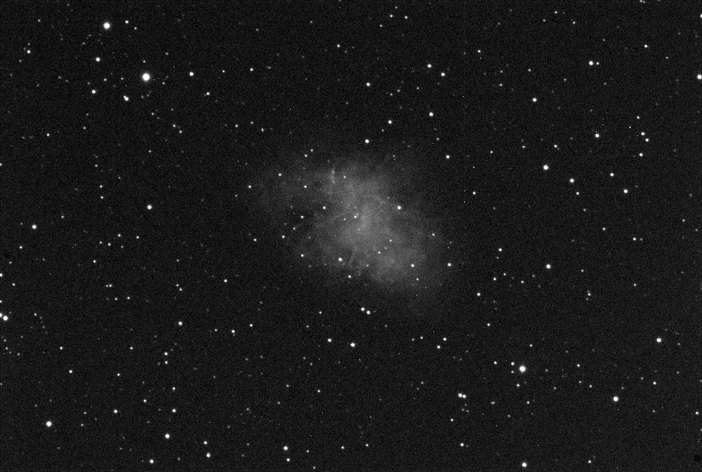

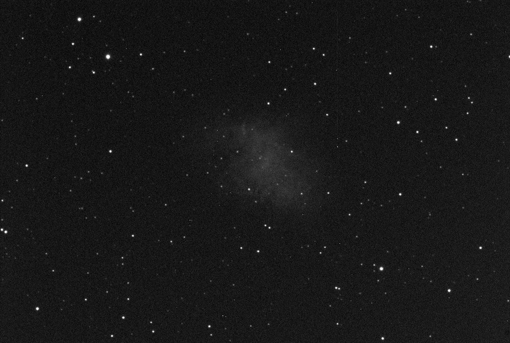

Cette semaine j'ai voulu voir ce que "donnait" Messier 1 à différents temps de pose, histoire de cibler une durée minimum qui dévoile la morphologie de cette nebuleuse.
C'est un test au CCD à 1"/pix avec un tube ouvert à F10, cela donne une indication.
Voici quelques images, mono pose sans aucun traitement :
5 secondes, c'est un peu "juste"... disons que l'on pourrait voir M1 de cette façon sous un très bon ciel derrière un oculaire avec le C11.. (?), je ne sais pas trop, on ne voit pas grand chose de chez moi :
 10 secondes, les filaments apparaissent :
15 secondes (toujours sans guidage) : c'est déja bien et le fond de ciel "s'allume"...  :
 30 secondes, correct à mon avis, les filaments sont bien visibles  :
Enfin, le top avec 1 minute de pose, cette fois en guidant le C11 :
A mon avis les 30 secondes au CCD sans guidage permettent de voir le "principal", un compromis, c'est correct pour du visuel assisté sur cet objet lumineux..

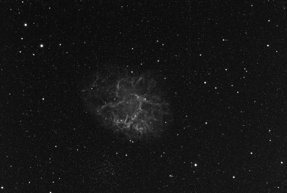

Bonsoir
Ciel bien transparent sur l'agglomération Lilloise,
Pour les curieux voici 120 secondes (une seule pose de 120s) avec un filtre Ha de 13 nanometres.
Les filaments sont bien visibles :

C'est vraiment Top  en une pose   ... bien sur à l'écran cela n'a pas la même "poésie" qu'à l'oculaire...

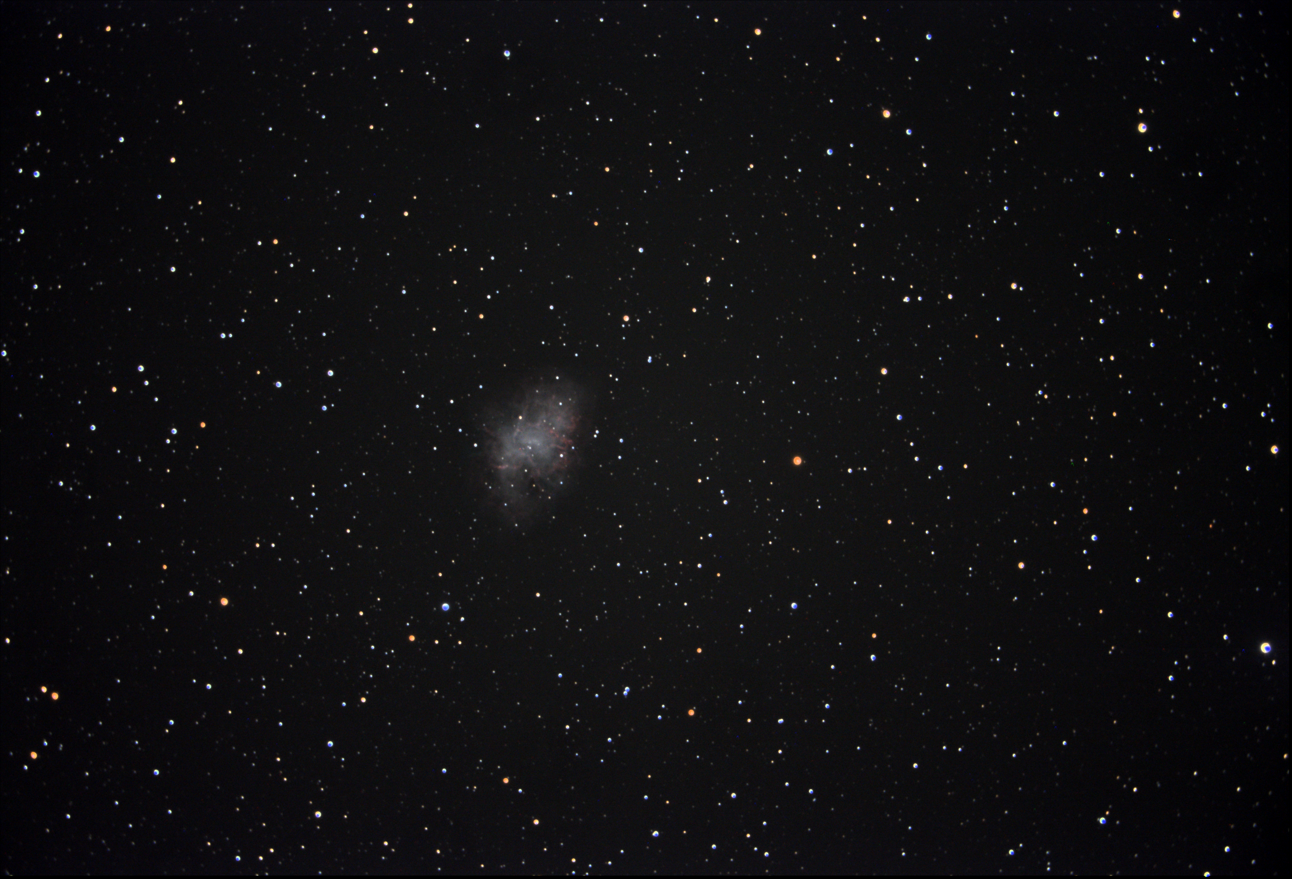

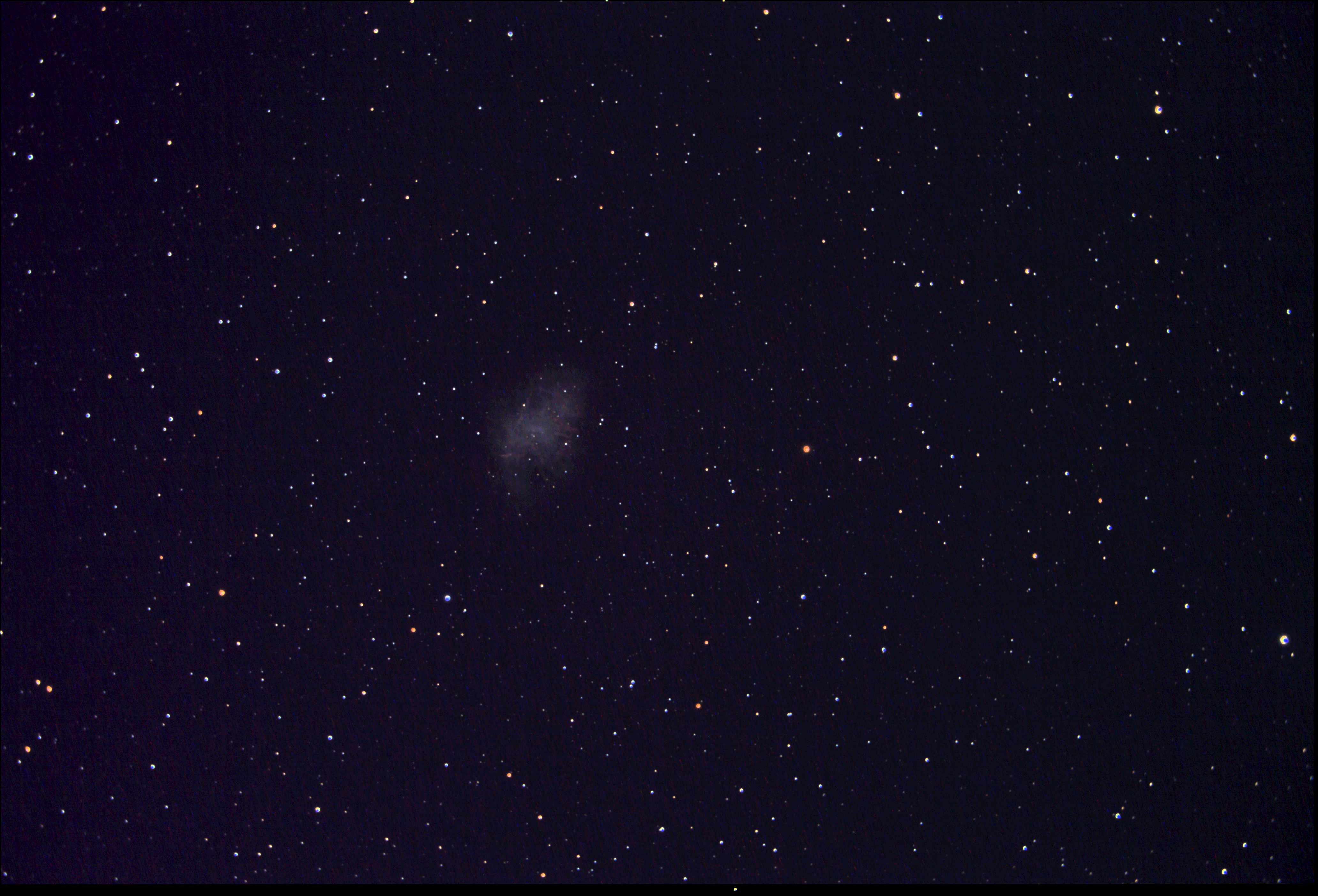

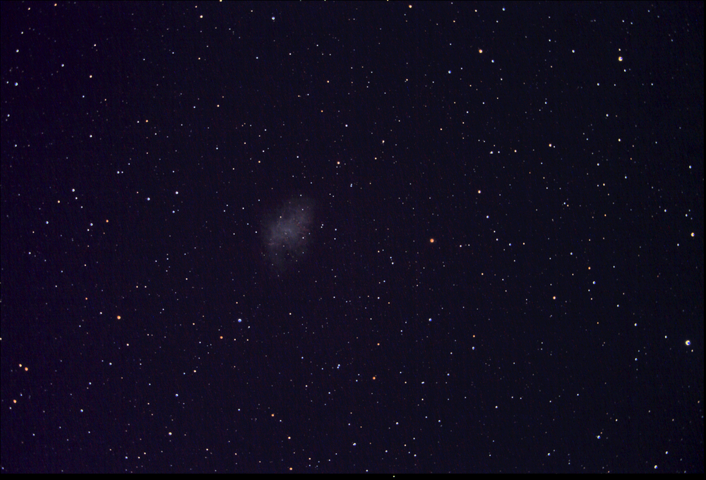

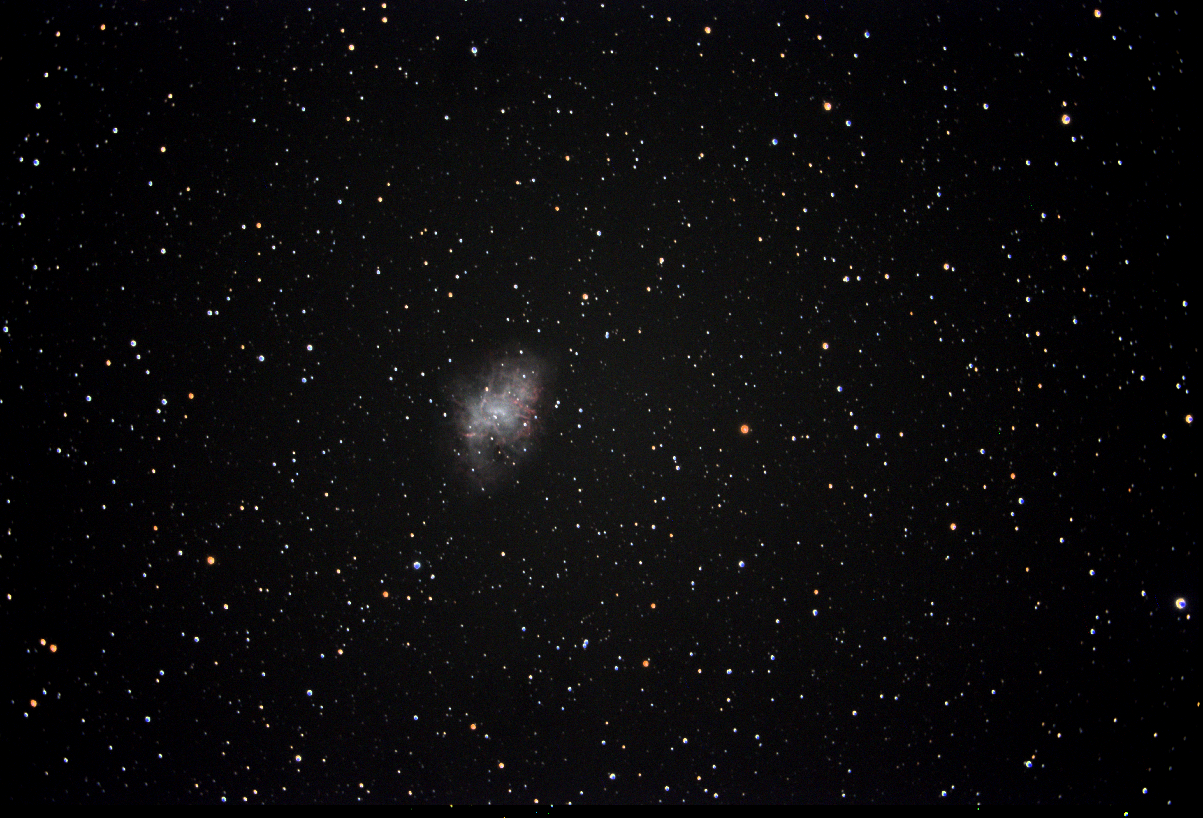

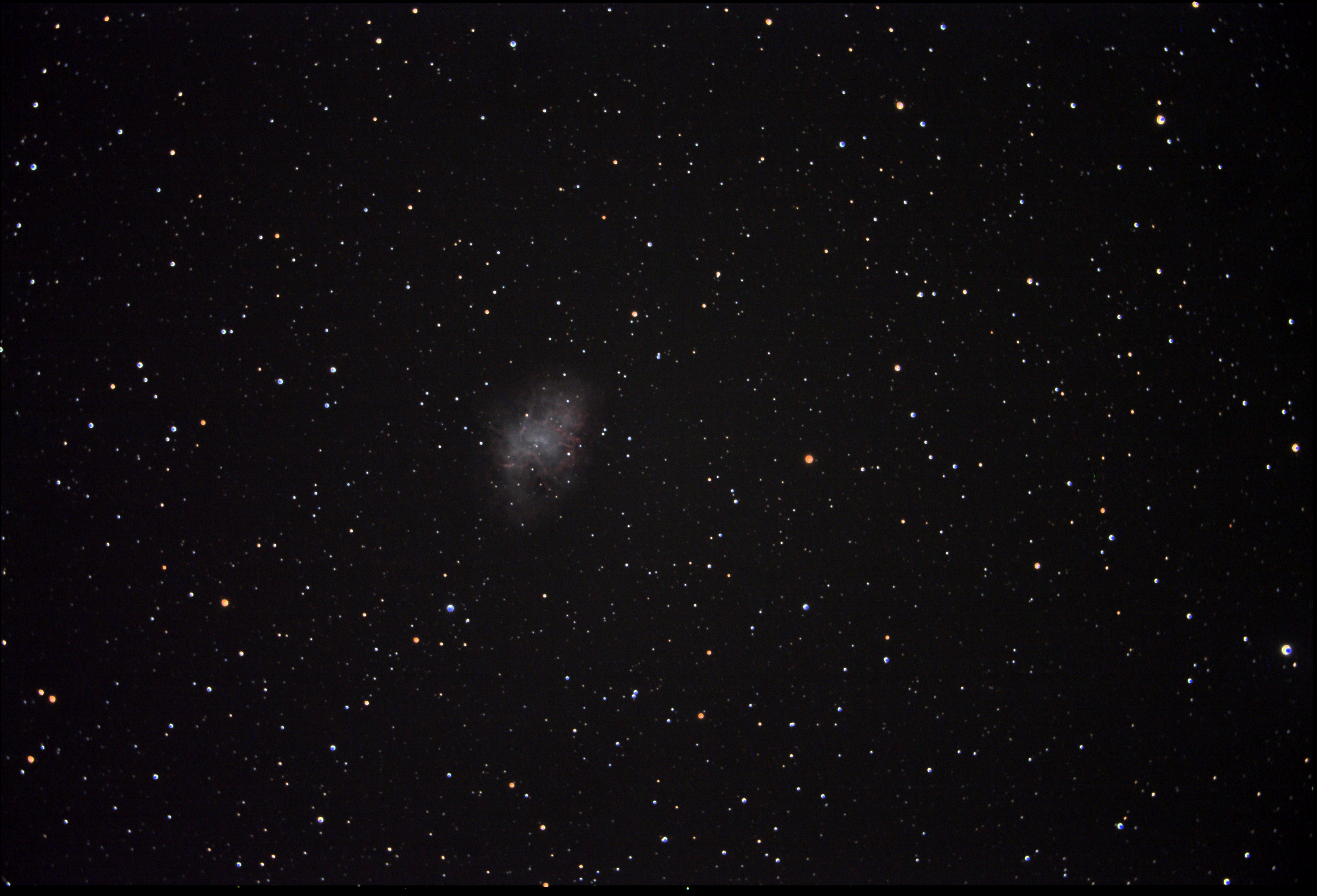

Voici quelques tests vite fait, comme promis.
C9, réducteur x0.63, Altair 294c à -10°, gain 900 (HCG), AVX en jeté de monture et alignement via Sharpcap. MAP au Bahtinov.
Tube mis en température 45 minutes (pas pu faire plus désolé)
Pas de darks, pas de flats.
Sharpcap : stacking sigma-delta, pas de réjection de FWHM ni de brightness.
Obtention des PNG : Fitsworks, debayer et auto-correct colors, range manuel (je n'ai que réglé le black et le white level de façon à avoir le même fond de ciel dans tous les cas), et je n'ai pas appliqué de stretch non linéaire (l'histogramme est complètement linéaire).
Bin 1x1 soit 0.64"/pixel.
Pas de suivi. Collimation pas faite.
Seeing : FWHM de 6.5 pixels donnés par Sharpcap soit 4" et quelques.
Conditions extérieures : le 26 janvier 2020 à partir de 23h30, température de 5°, altitude 350m, zone Avex Orange. Fort vent d'ouest (mistral). Hygrométrie 100%, en baisse pendant la soirée.
Prix du meilleur cadrage adjugé à l'unanimité.
Ma mémoire me jouant des tours (je me rappelais de tes poses uniques de 5 minutes), j'ai donc empilé 5 minutes à chaque fois et pas une. Je referai avec 1 minute si tu le souhaites.
301x1s
75x4s
20*15s
10x30s
Je tiens les FITS originaux des stacks à ta disposition.

Pas mal du tout tes poses sur M1 🙂
En terme de signal tu dois poser plus longtemps qu'avec le CCD malgré un échantillonnage plus favorable... mais tu as une image couleur !
Une chose intéressante, le cumul de poses unitaires plus longues donnent un meilleur résultat au Cmos : 10 x 30 secondes c'est nettement meilleur que 300 x 1 seconde,pas de miracle en très courte pose malgré un bruit de lecture relativement bas.
