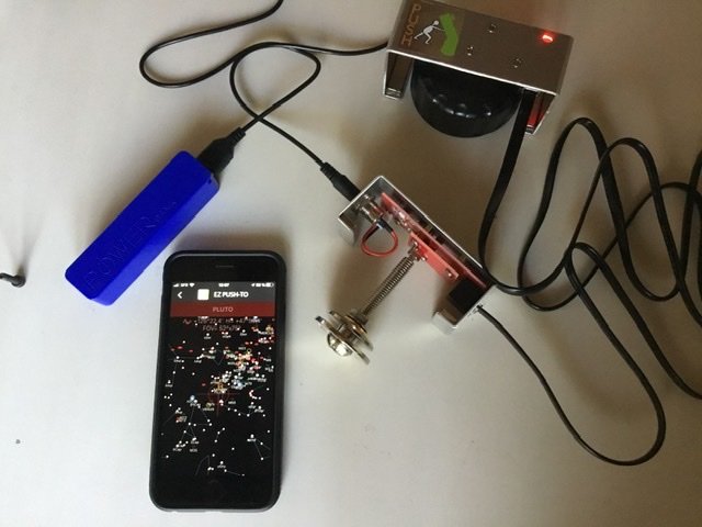

EZ PUSH TO adaptation sur un Dobson de fabrication personnelle
Bonjour, Cela fait presque un an j’ai franchi le pas d’un Dobson de 200 je suis passé au 300 (diamétrite comme vous dîtes) donc beaucoup plus d’objets dans le ciel à ma portée. Et le problème de toutes les recherches se complique, donc j’ai cherché une solution et je suis tombé sur quelques commentaires sur le système d’Éric Rohmer EZ Push To. Je l’ai trouvé simple et léger, j’ai donc fait ma commande outre-Atlantique reçu sans problèmes et sans taxes.
j’ai adapté le système en gardant la partie électronique et en adaptant à mes particularités les différentes pièces et connexions, je n’ai eu que très peu de modifications à faire sur mon Dobson (La boîte primaire passe à 7 mm du système) et j’ai réussi a ne pas toucher les hauteurs. Quelques précautions pour éviter que les micros aimants ne touchent les capteurs, et un travail rigoureux et précis.  J’ai voulu jouer sur le principe simple du système j’ai donc tout monté sur de l’aluminium plat de 40x2 mm et j’ai conservé le principe de fixation par aimants néodymes.
Donc rapidité de montage et efficacité. Voici les photos :
CAB4CF5C-7FAA-42FB-B48C-DAAE9D4E008A.jpeg.71ad8ee2448df5b844dd0fdef50d310d.jpeg03F6973C-63A4-4850-B30D-7590DF02677E.jpeg.cc9b49e0d7874c4fe9946d6f22841b4b.jpeg
Et hier soir vers 22h les nuages avaient miraculeusement disparus, donc test dans ma cour avec les lampadaires les arbres et pour l’appli il me faut impérativement la polaire en vue. Passons sur ce sujet épique mais je suis allé éteindre le plus gênant des lampadaires au fusible...
Là les tests on pu commencer réellement. Donc polaire dans l‘occulaire démarrage de l’application sur le smartphone second offset sur une des étoiles de la grande ourse et que la fête commence, je suis aller chercher des galaxies NGC que je ne connaissais pas des Messier connu.  Ensuite j’ai refait un offset sur Sirius, de la M42 puis une série d’amas NGC dans la région et les Messier du Cocher.
Mes conclusions sont que le système Ez Push To est excellent, j’ai fait un montage de nuit avec une mise au niveau du Dobson peu précise et ça fonctionne bien, la majorité des objets recherchés se trouvaient dans les 1° degrés du champ de mon oculaire. Je ne regrette donc pas les 99$ du système. Vivement une vrai soirée astro, pour ceux qui sont intéressés pas d’hésitations foncez... 😀
https://romer-optics-llc.myshopify.com/products/ez-push-to-kit-for-brands-of-dobsonian

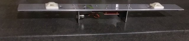

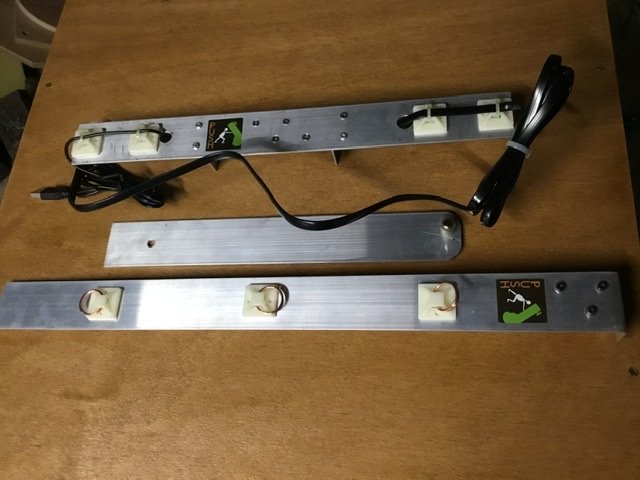

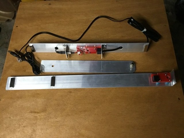

sur la photo ci-dessous on aperçoit les aimants neodymes de support du système
382E50FA-9C67-49C0-A923-725CF8639602.jpeg.bd4106f47915bdec74e48b156c650725.jpegQuelques photos de plus2BA2B46A-9432-481F-8187-332D24EED7C5.jpeg.6990130144e3a0769d90e81abc916c9e.jpeg
