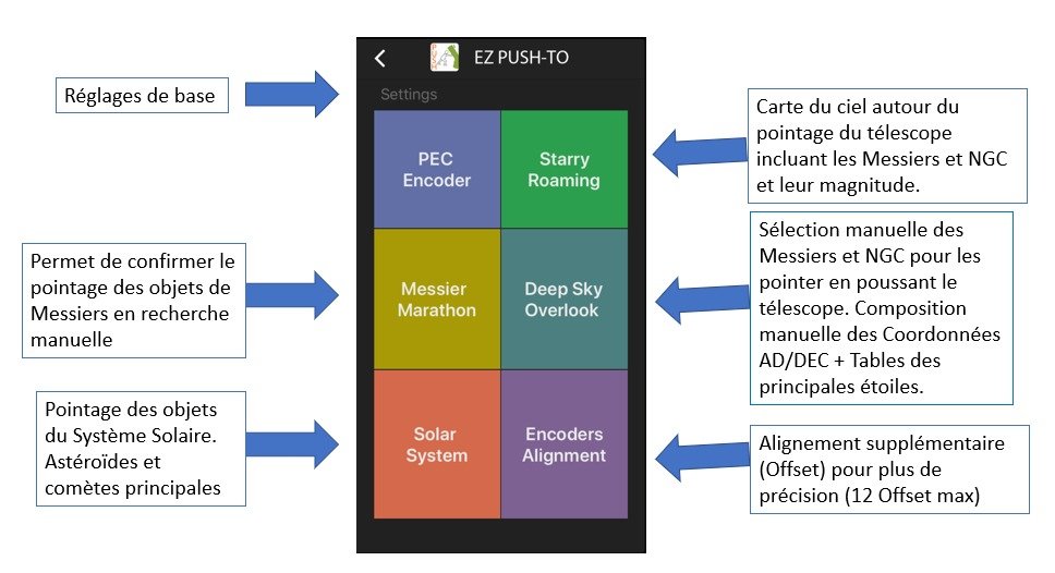

Voici le menu principal et ses fonctions :
Le système est logique, mais les explications en « rosbif » sont pas extra, même sur Cloudy Night ils le disent, j’ai fait de mon mieux, si quelques explications supplémentaires sont nécessaires dites le moi.
