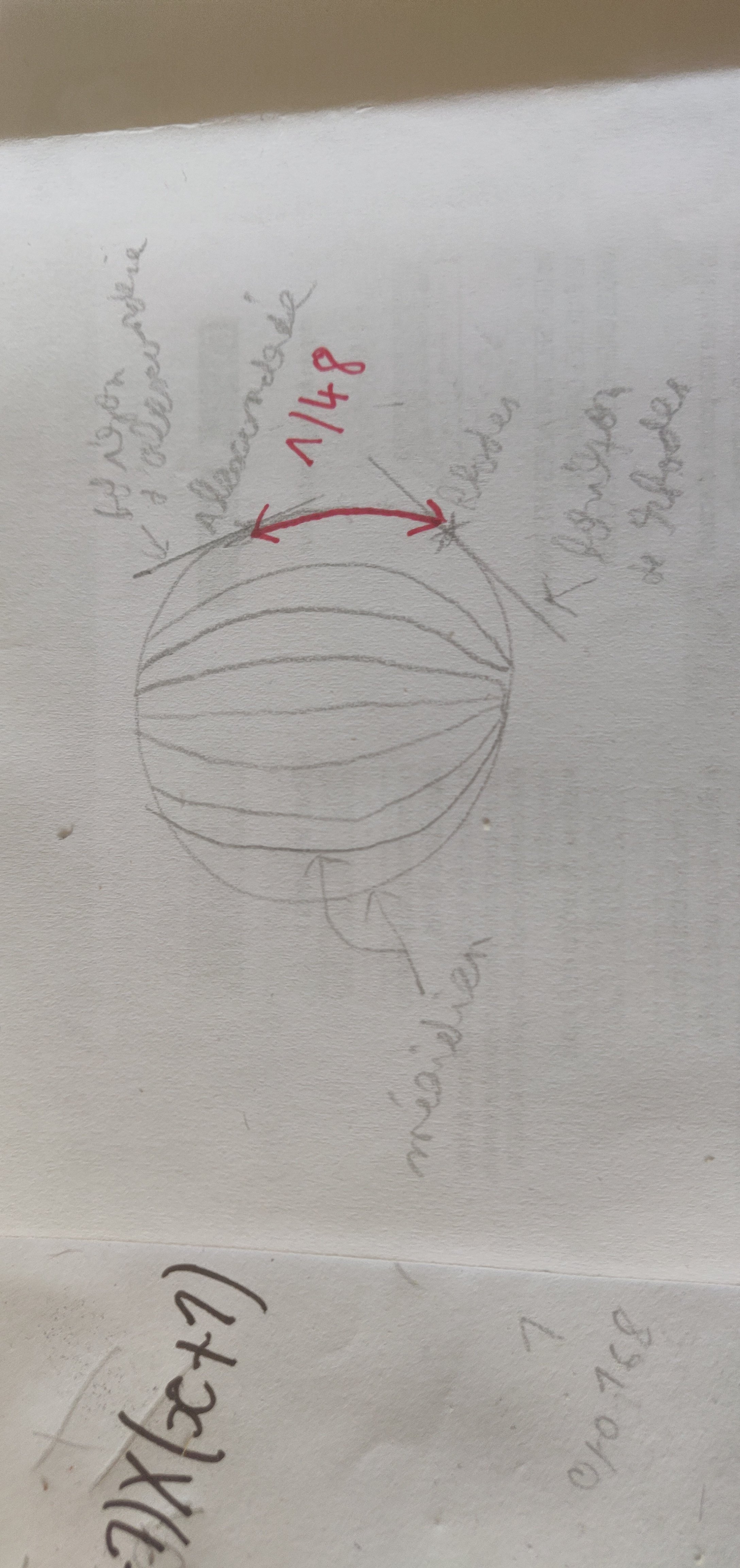

l'horizon est la limite de ce que l'on peut observer, donc pour moi dessiner l'horizon me parait compliquer car soit je déssine un cercle et je place Rhodes et Alexandrie à au bord du cercle pour pouvoir dessiner leur tangente et je qualifierai ces 2 tangente d'horizon Rhodes et d'horizon Alexandrie mais dans le cas ou je doit dessiner une sphère alors je devrai tracer une tangente plan ce qui me donnerai un dessin plutôt incompréhensible dans le 2e cas et dans le premier un dessin compréhensible mais pas très représentatif de la réalité.
Pour prouver la circonférence de la terre d'après Cléomède sachant que la distance Rhodes et Alexandrie sont de 5000 stade et que cette distance représente 1/48 de la circonférence de la terre alors 5000*48=240 000 stade

J'ai donc opter pour dessiner un cercle ou je place Alexandrie et sa tangente représentant sont horizon et idem pour Rhodes avec la distance les séparant de 1/48 de circonférence de la terre ainsi que ces méridien !
