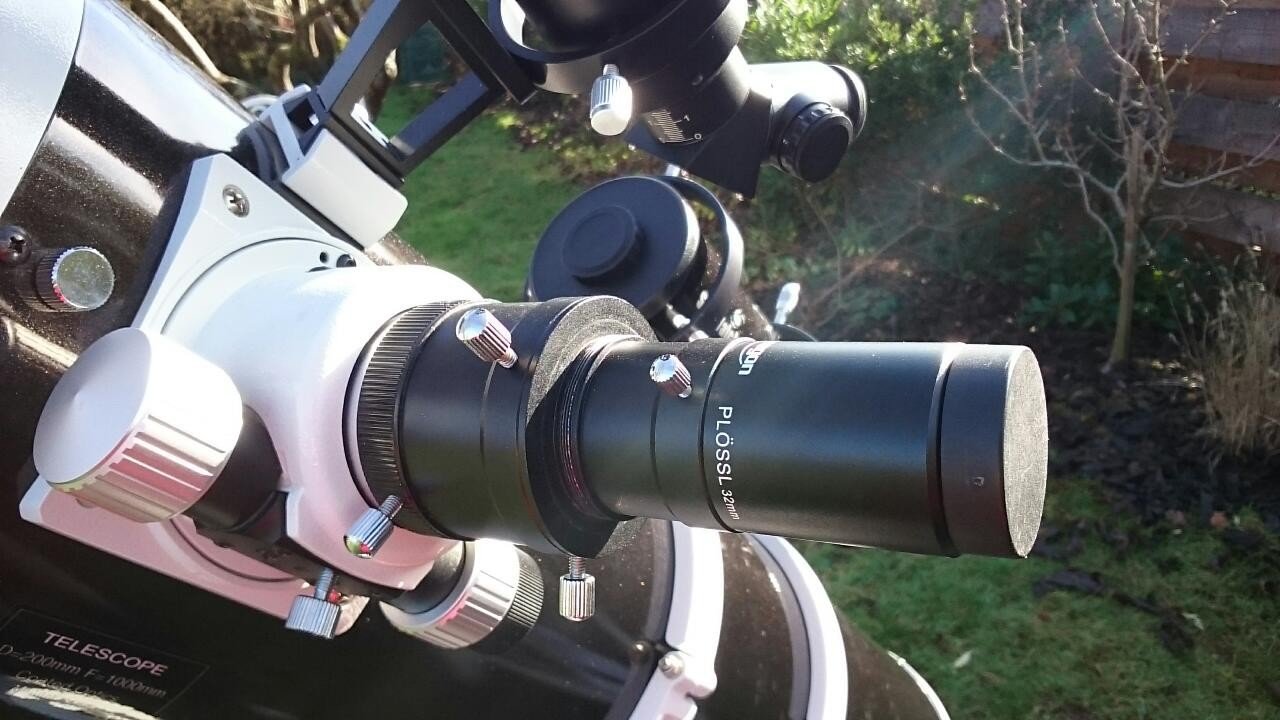

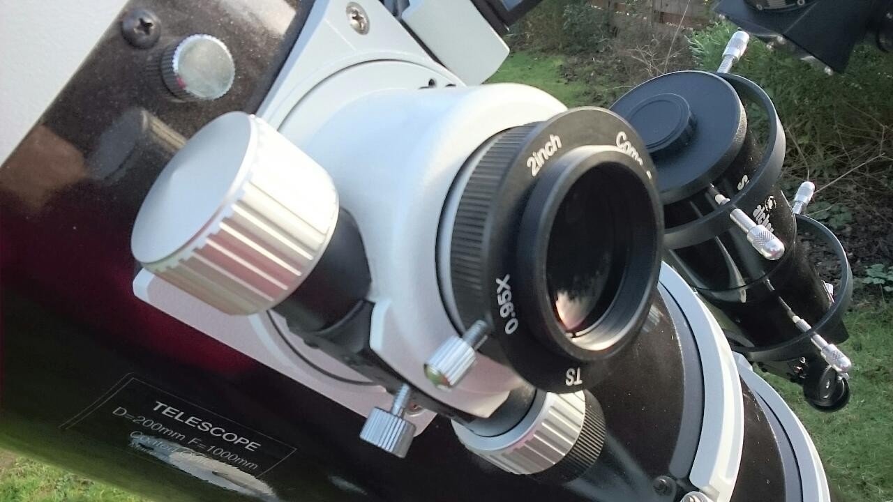

Je l'ai déballé, je l'ai inséré dans le P.O, j'ai testé d'abord avec la camera que j'utiliserai bientôt, une Zwo 294 MC pro sur laquelle j'avais vissé les deux bagues rallonge préconisées et physiquement tout semble ok.
524520658_SkywatcherPOetcorrecteurcoma.thumb.jpg.cd08ede465f96448f9d7fae232ddb711.jpg
Je testerai dès que possible pour la prise de vue.

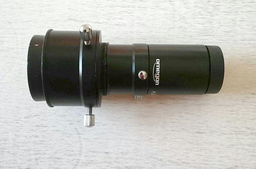

Voici quelques photos pour illustrer :

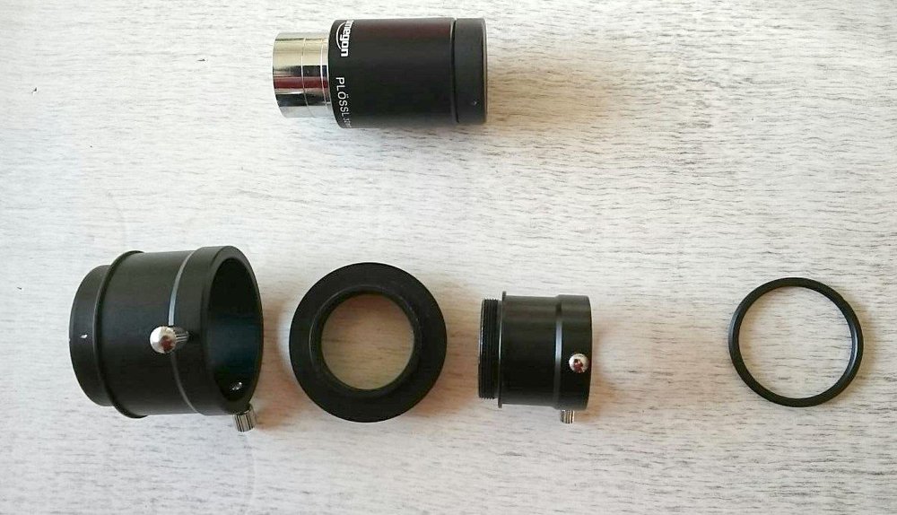

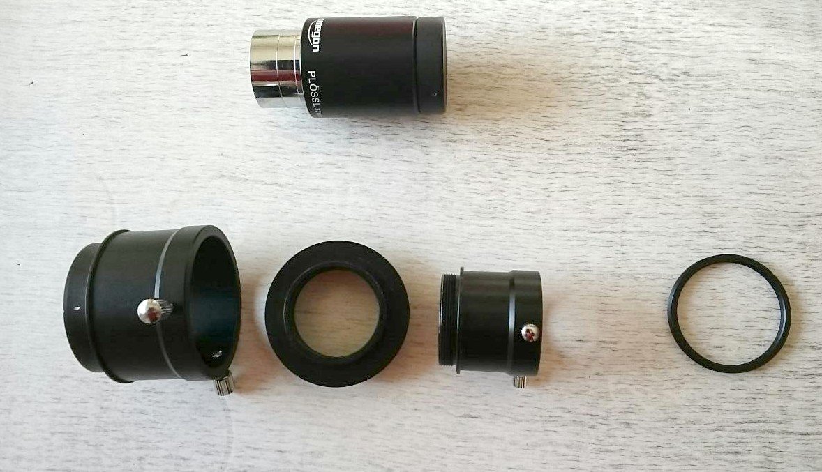

Voici l'ensemble des pièces pour l'observation avec un oculaire de 1,75'' (montées sur le P.O ci-dessus, en bloc et en éclaté ci-dessous) :
J'ai tout essayé, pas une combinaison ne marche, même avec la bague livrée avec la Zwo 294 MC pro qui est supposée être un adaptateur M42/M48, filtée à l'intérieur et à l'extérieur  (complètement à droite sur la photo ci-dessus) !!
Même taille que le filetage a l'avant du correcteur de coma !
La pièce la plus à gauche sur la photo ci-dessus pourrait se visser, mais le pas n'est pas le même !

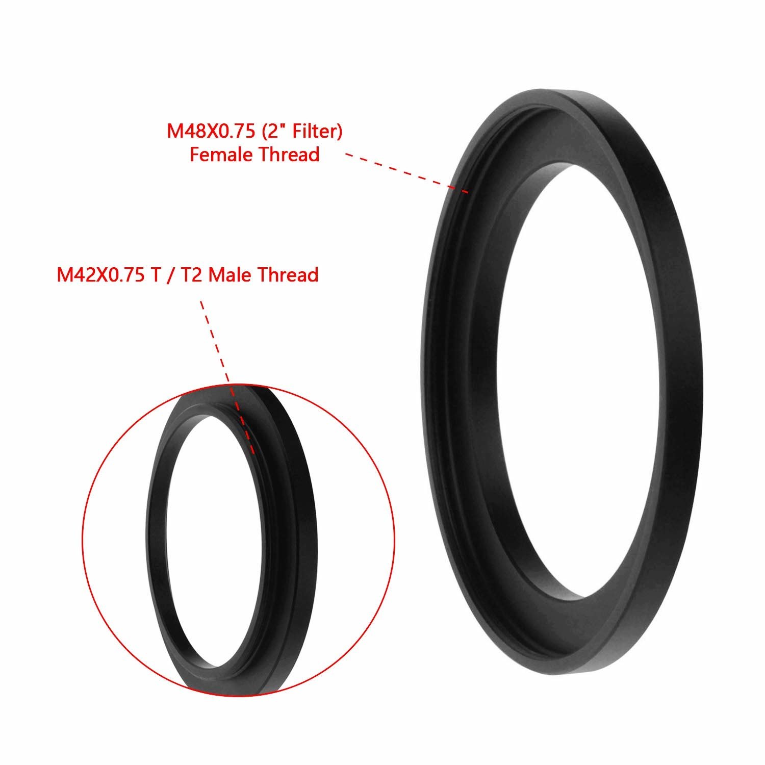

Je pense qu'il faut trouver une bague qui soit femelle M48 pour se visser du côté du correcteur de coma et mâle T2 ou M42 pour s'adapter au filetage femelle de la grosse pièce à gauche ci-dessus sur la dernière image qui s'adapte directement sur le porte oculaire !
Un truc dans ce genre là :
Est-ce bien cela ?
