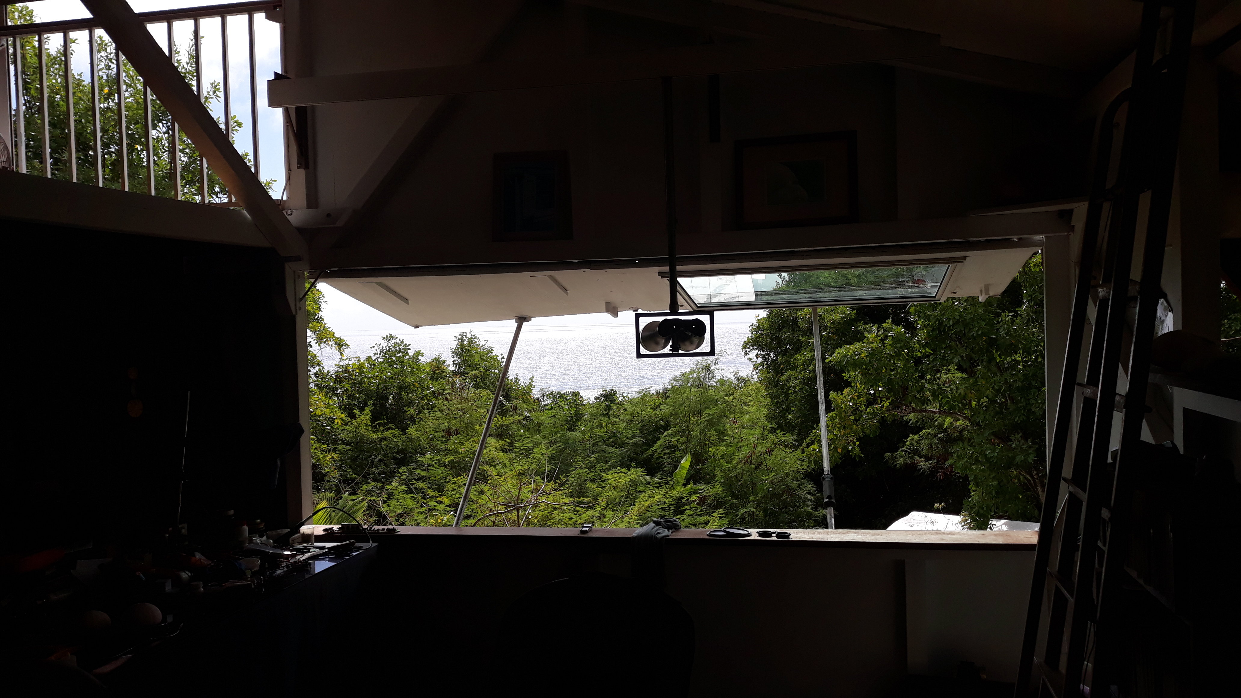

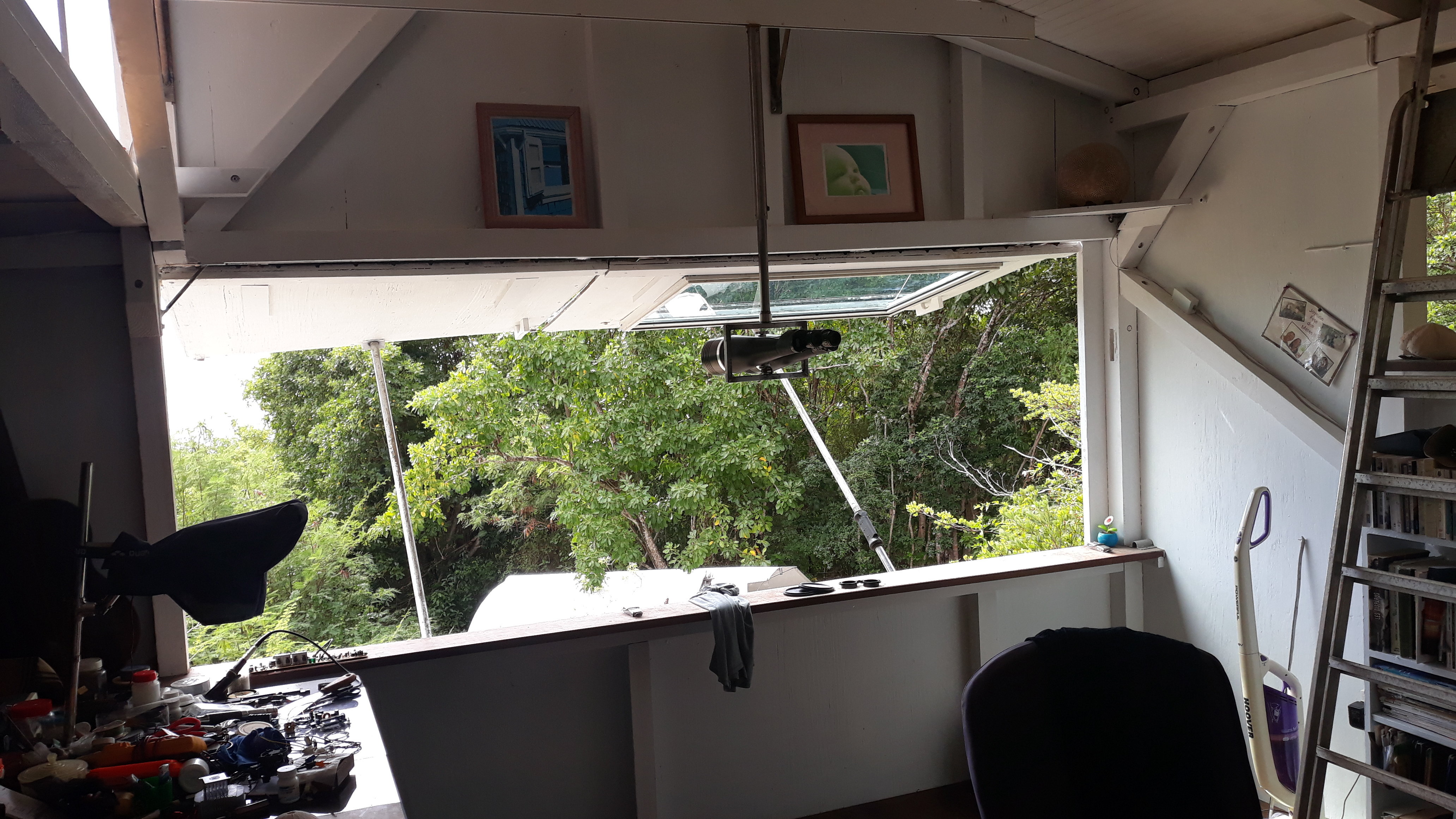

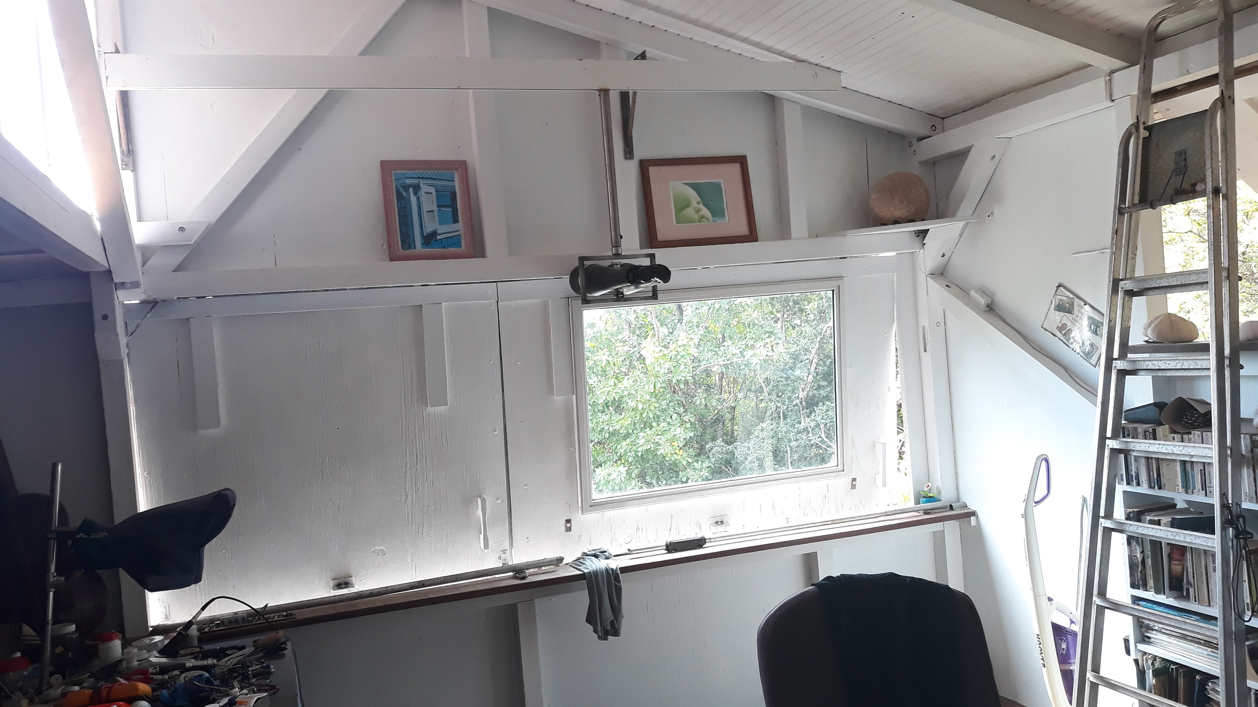

Une journée entière hier pour la réalisation des équerres et leur fixation pour tenir le rail support. Je les avais déjà montées (les jumelles) l'an dernier avec des serres joints, puis démontées pour des travaux de peinture...

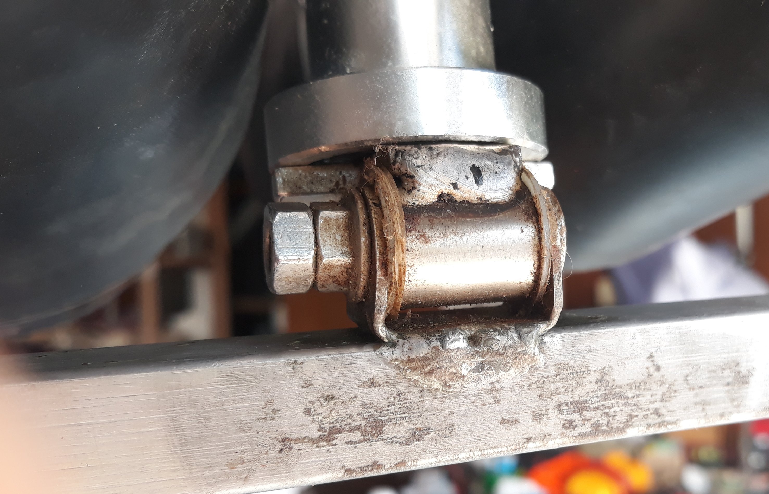

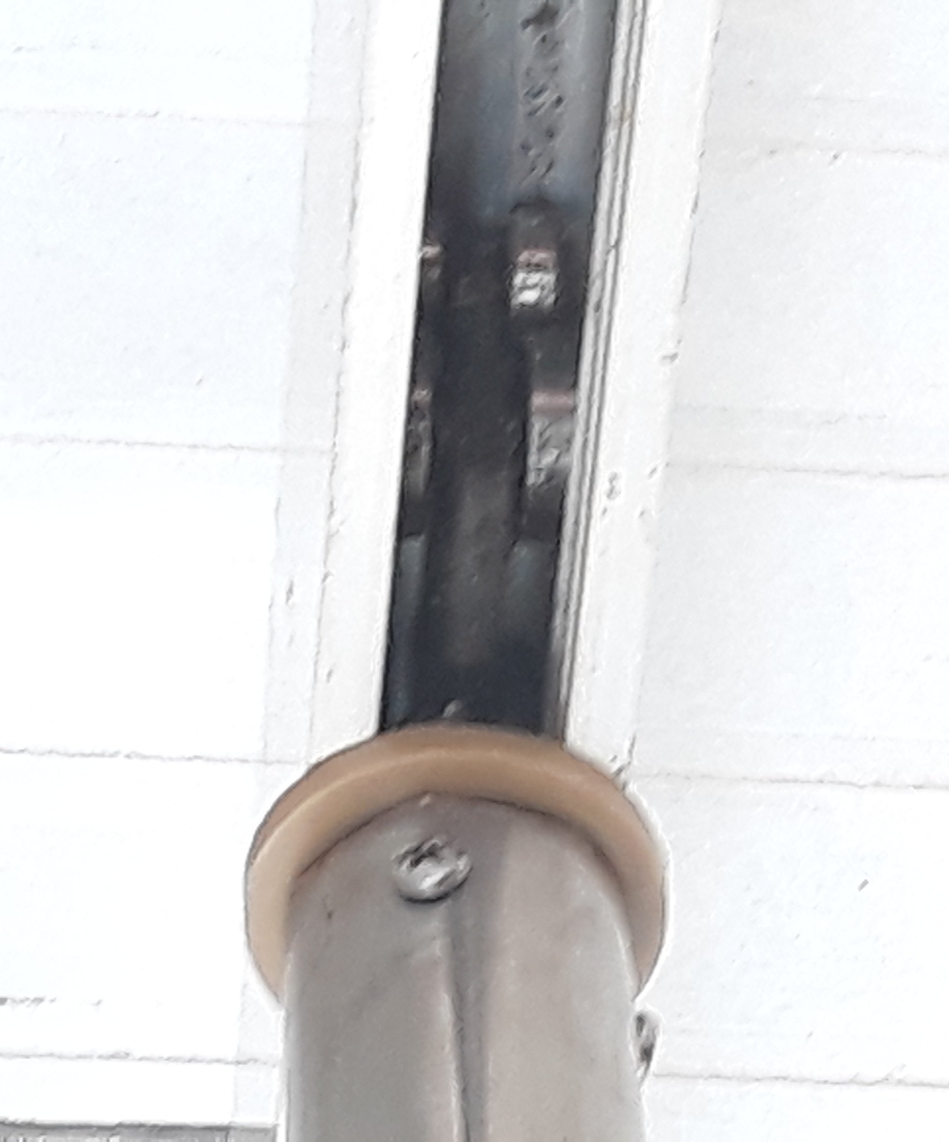

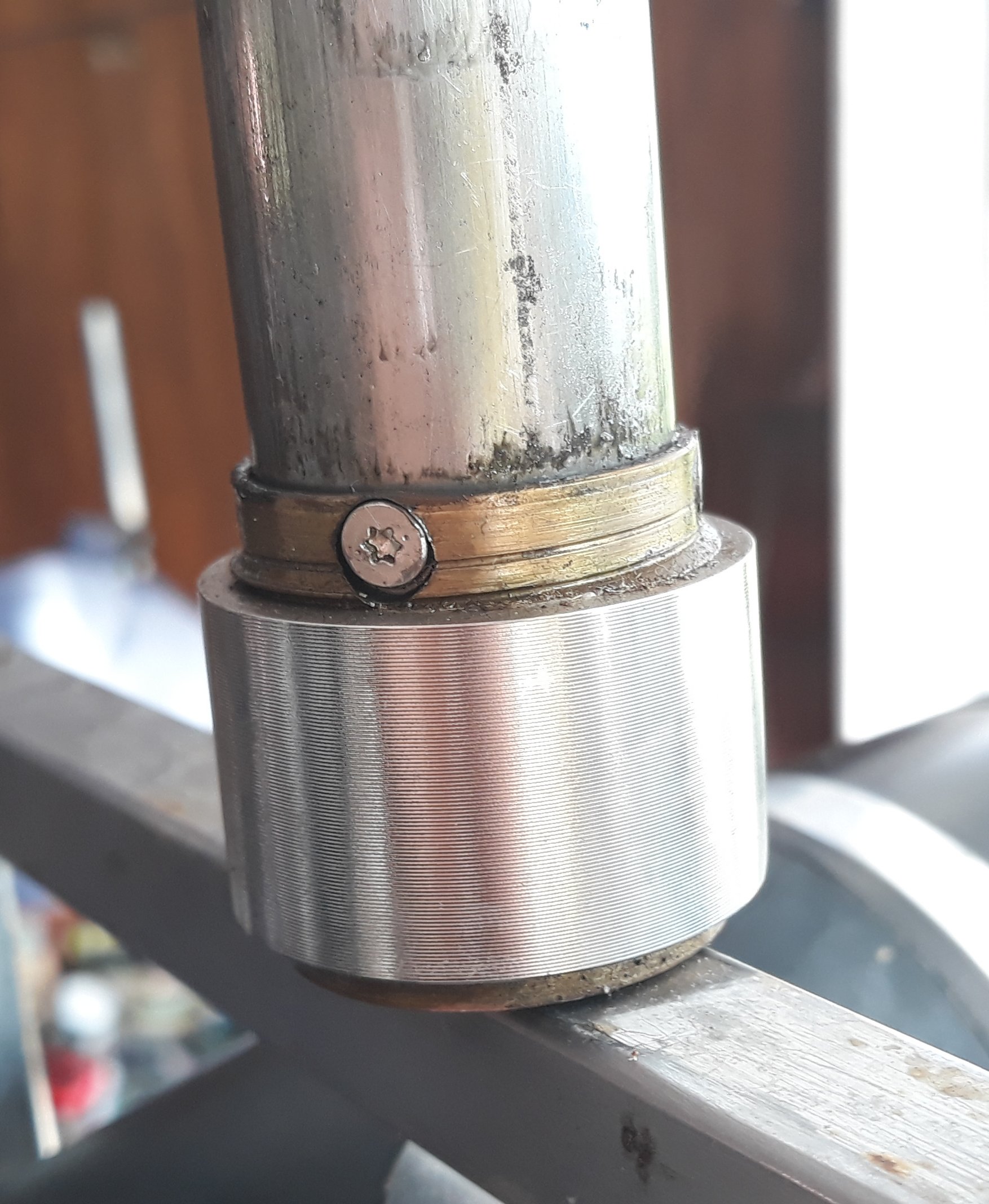

L'articulation de bascule avec écrou et contre écrou + rondelles téflon.
Dans la bague inox, un roulement à aiguilles coniques, à peine freiné.
