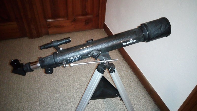

Le montage :
C'est un carton compact qui en contient trois autres, avec le trépied (prémonté), le tube optique, et les accessoires :
Le chercheur + support, deux oculaires 25 et 10 mm de base, une Barlow X2, un renvoi coudé et un sachet où se trouvent un tournevis et une clef.
Le tout se monte assez rapidement et sans aucun outil. :)
C'est clair qu'il s'agit d'un matériel "léger", mais le trépied inspire plutôt confiance ; le plateau triangulaire à visser sur l'entretoise participe à la rigidité de l'ensemble tout en étant bien pratique.
Le tube se monte facilement sur la tête azimutale avec deux grosses vis de serrage et une barre filetée + molette au bout pour le mouvement fin d'altitude.

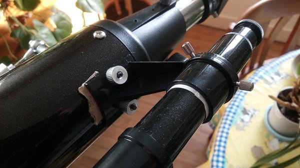

Le chercheur, ou plutôt le viseur est le point noir dans l'histoire :grr : iI se monte facilement mais est particulièrement ... pénible à régler, même de jour !!!
Le support en plastoc qui le maintient n'est pas du tout parallèle au tube optique, il m'a fallut rajouter une calle en carton pour arriver à l'aligner. :blase:
Cette tâche m'a pris autant de temps que tout le reste !
L'ensemble est léger et très facile à sortir "vite fait", en mettant le tube à la verticale.

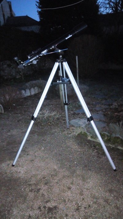

Sur le terrain ce soir (désolé pour la "qualité" d'image, c'est fait avec le smart faune) :
Si l'on ne déplie pas les extensions du trépied, un enfant doit y avoir accès sans aucun problème.

Comme je n'aime pas rester sur un échec, j'ai bricolé un peu le petit chercheur :
Bande de papier enroulée deux fois sur elle-même qui vient ajuster le petit tube, et un morceau de carton pour rectifier le défaut du support.
Et ça marche parfaitement ce soir sur Vénus, malheureusement trop turbulente pour bien en profiter.
Cette lulu dispose d'un vrai chercheur, pour pas un rond !
Ne reste plus qu'à découper tout ça proprement et ça roulera ! :cool:
