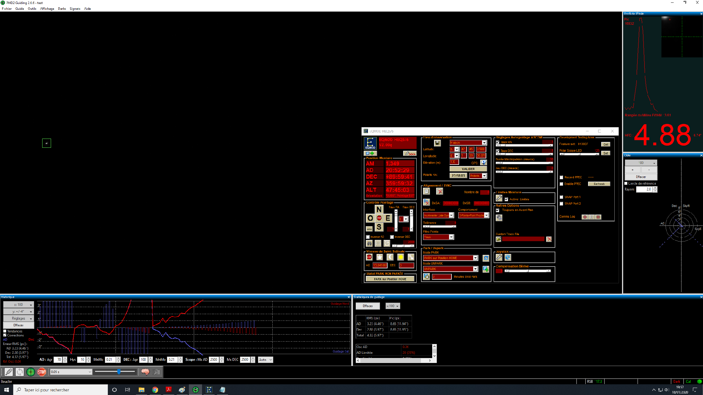

Donc pour PHD2 voilà la capture d'écran et les log.
Si vous pouvez m'éclairer car je ne comprends pas je suis le tuto à la lettre et ça ne fonctionne pas du tout.
