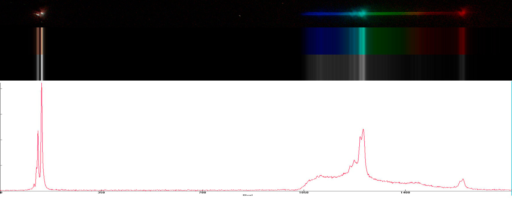

Bonjour à tous, je débute la spectro avec un star analyser H100 et après avoir parcouru le forum (également l’onglet dédié aux docs de référence sur le sujet) je reste en panne... Il y a des liens mort.
j’ai tenté des spectres (Sirius, betelgeuse, Rigel, mirfak et la nébuleuse d’Orion) en optant pour la technique du filé ou simplement du spectre sans filé.
j’ai passé 3 heures avec IRIS pour sortir avec du mal ce doc en PJ (oui je galère...)
et je ne sais pas trop quoi penser de mon résultat. Est ce que cela est pertinent ? C’est M42
Comment aller plus loin avec visual spec...
j’ai tenté du suivre des docs pour visual spec mais c’est très obscure pour moi.
Un exemple, dès le début lorsque j’amène le spectre depuis iris dans visual spec en .PIC je n’ai pas la même intensité dans le bleu/vert laissant penser à une réponse plus forte dans le rouge.
Je sens qu’au delà des lectures d’ouvrages j’ai besoin d’être accompagné pour le traitement.
Pouvez vous m’y aider ou l’aiguiller vers un stage spectro?
Ce spectre a été réalisé avec un canon 100D et un objectif tamron 90mm. 20 brutes à 2,5 sec f4 iso 1600 DOF = 9 11 9
En vous remerciant pour votre temps.

Difficile de répondre à distance sur le spectre obtenu.... Il n'est pas calibré en longueur d'onde et le continuum semble bizarre (une RI a t'elle été appliqué ?). De plus il y a l'ordre zéro sur le spectre.

Il est très joli ce spectre brut de M42 ! On voit de suite que les étoiles du trapèze montrent un continuum tandis que la nébuleuse ne montre que des raies en émission (l'image de la nébuleuse est dédoublée pour chaque raie, le Ha rouge profond à droite, le [OIII] bleu-vert au centre...). C'est un super début.
Pour le traitement et déduire une courbe spectrale, ce n'est pas évident, mais il y a pas mal de tutoriels en ligne, en commençant par ceux de C Buil, et V Desnoux.
Je trouve que pour traiter des spectres au SA100 Visual Spec est plus simple que Isis, jettes y un oeil.
