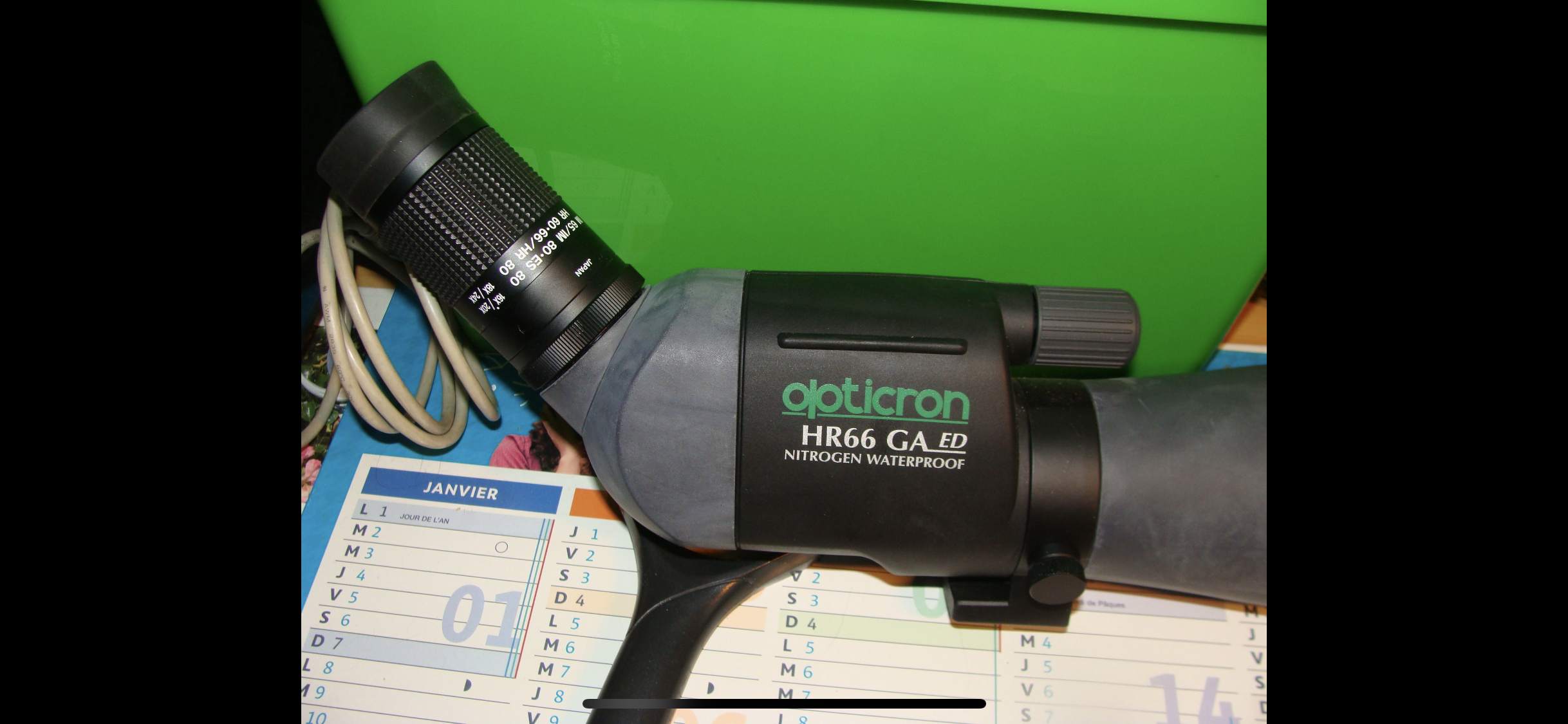

Voici le modele
la visée est à 45 degrés. Tu dis que ce sont des longues vues frangiles?

Je n'ai pas dit fragile, mais que le modèle que tu citais était à visée droite et pas coudée, et que ce modèle avait été arrêté, donc il fallait voir si besoin d'accès au SAV. Là, tu ne mets pas le même modèle… A voir donc.

je rajoute que le ED80 mentionné dans le premier message renvoie sur le modèle 80mm alors que là ça pourrait être une 66 (en tout cas les deux dimensions semblent avoir existés d'après la gamme sur astroshop)

OPTICRON HR 66 GA ED 80
 Cette référence ne correspond pas à un modèle existant  ou ayant existé.
Par contre, il y a bien eu 2 modèles en 66 mm (désormais plus disponibles en neuf)
- HR 66 GA ED Straight (visée droite)
- HR 66 GA ED Angled spotting scope (visée coudée à 45 degrés) avec "oculaire" 18 x 54
Par hazard, s'agit il de cette annonce https://www.site-annonce.fr/r/Details/opticron/opticron_leboncoin_1737873920 ?
Comme clairement indiqué sur l'instrument, il s'agit bien d'une 66 mm et non d'une 80 mm.

Oui c’est bien cette annonce... du coup 66mm c’est trop petit?
Le problème n'est pas là (une 66 mm en montrera moins qu'une 80 mm mais plus qu'une 50 mm).
Ce qui est important, c'est l'état de la lunette (rayure(s) sur l'objectif, éclats, champignons, etc.., bosses ou enfoncements sur le corps de la lunette, fonctionnement de l'oculaire zoom, jeux divers, points de blocages dans le trépied, etc...).
Donc, ne pas oublier que cet instrument (plus produit depuis 2008) a déjà connu une vie assez longue et qu'un examen attentif et préalable à un éventuel achat doit nécessairement être réalisé (complété par un test sur différents objets éloignés pour savoir si cette longue-vue répond à tes souhaits) .
Par ailleurs, Opticron étant une firme anglaise, il me semble nécessaire de se faire préciser par cette entreprise dans quelles conditions un éventuel recours au SAV serait ultérieurement réalisable.
