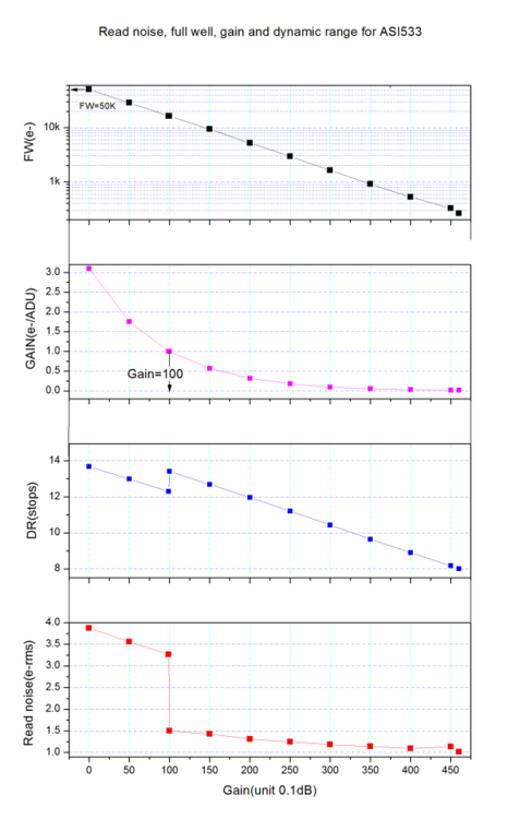

Je suis récemment passé d'une camera CCD (Atik 314 NB) à une CMOS (ASI533) et je cherche des conseils sur les réglages du gain.
J'aimerais comprendre les graphiques de performances qui sont fournis avec nos chères cameras. Et savoir si on peut en déduire un gain "idéal".
Ici celui de l'ASI533.
Merci pour vos lumières :-)
  • 1 mois plus tard...
en principe c'est le gain 100 indiqué ici qui est le gain optimal, tu dois pouvoir travailler avec cette valeur
