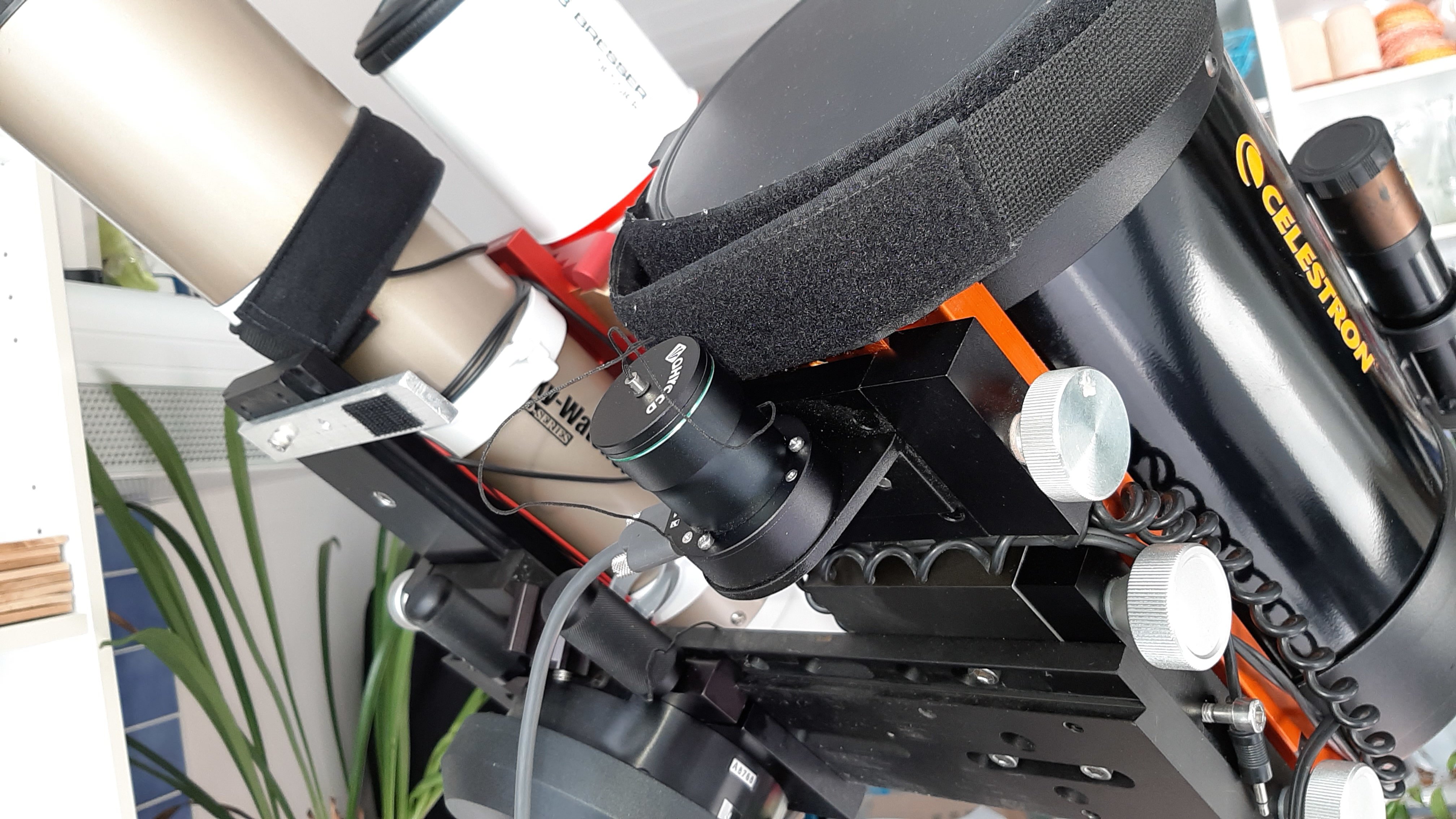

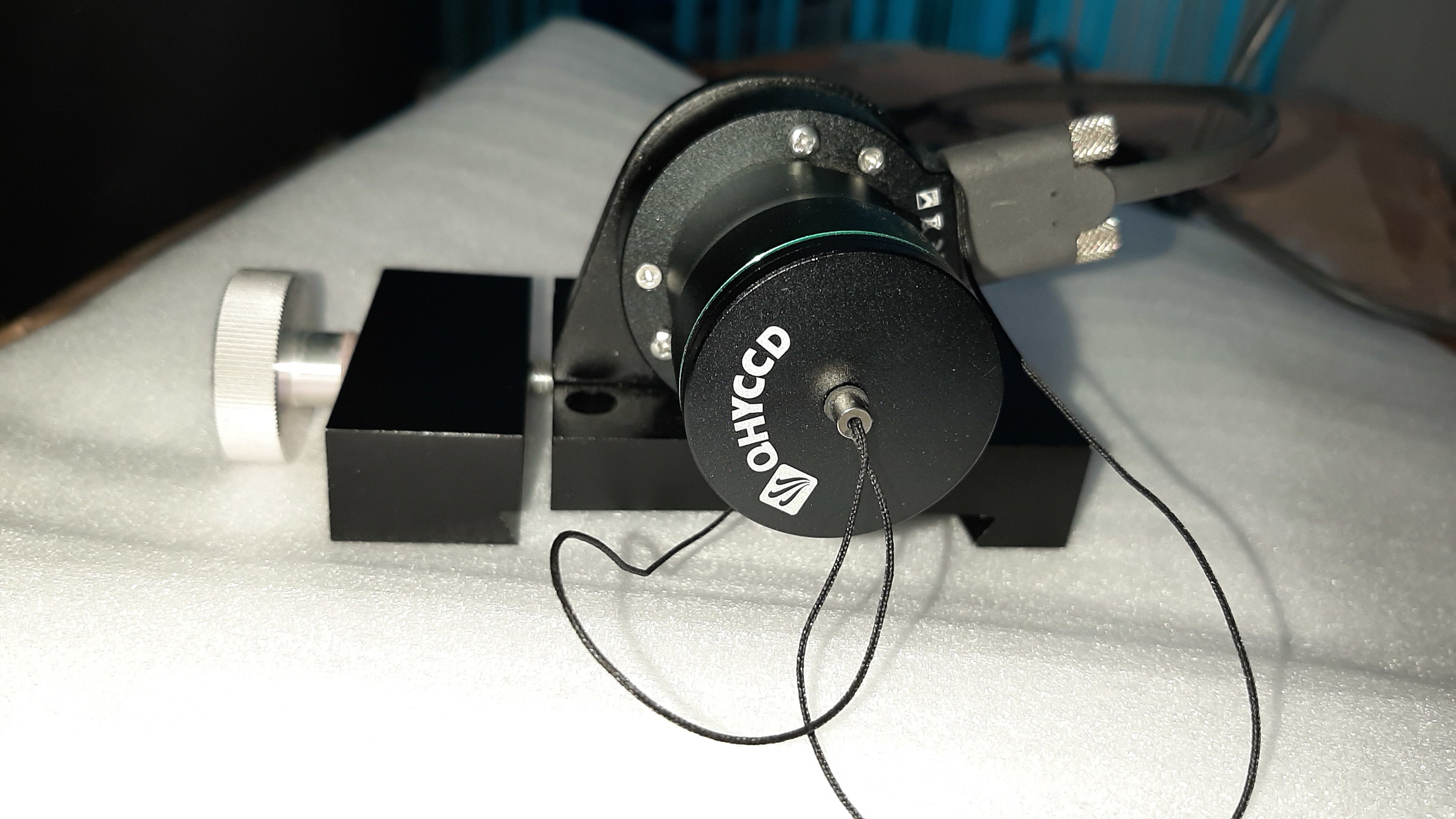

Bonjour, pour une utilisation polyvalente sur plusieurs setup, j'ai vissé mon polemaster sur une corinière en alu elle-même fixée sur une petite platine femelle losmandy.
Celle-ci est glissée dans la queue d'aronde sous le tube.
Pas besoin de plusieurs adaptateurs et peu passer d'un setup à  l'autre rapidement
Les platines existent mixte Vixen/Losmandy au besoin.

...pas mal en effet, j'avais pas vu.... mais monter/démonter à chaque fois cet adaptateur sur tous les télescopes, pour peu que la queue d'aronde ne soit pas fixée comme il faut sur tout les telescopes et la mise en station risque d’être faussée !!...si chacun possède son adaptateur propre (certes !... c'est plus cher) , vu que c'est dans l'axe du VP, ce sera peut-être plus précis...mais ça n'engage que moi ! ...de toute façon, je me suis renseigné chez OU et la commande est passée...merci quand même  !!
