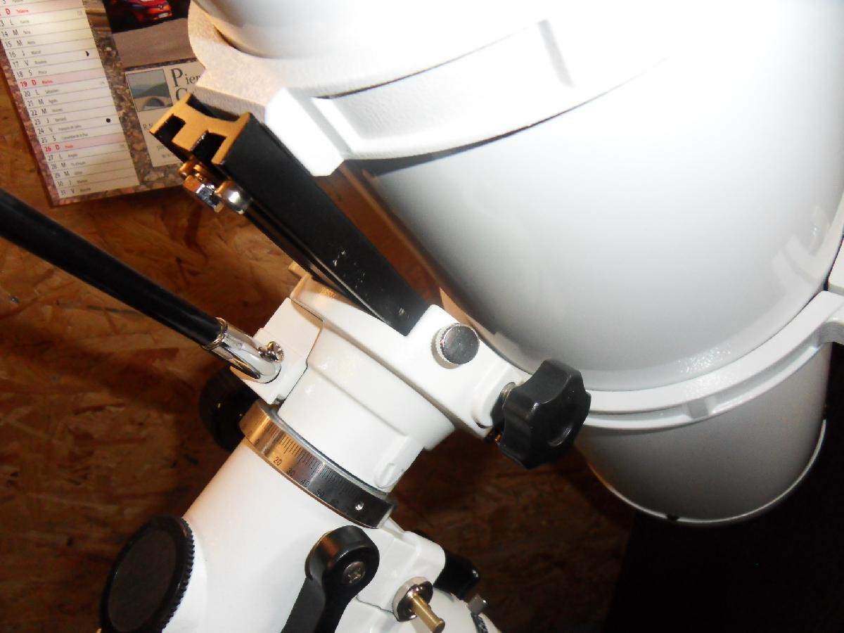

Encore une question à propos de mon 150
Pour le monter sur ma CGEM il me faut changer la queue d'aronde de l'eq3
Quelques mesures longueur 200mm entraxe de fixation 185mm par vis M6 largeur 40mm sur les colliers de mon tube
J'ai associe une photo pour avoir une idee de mon montage actuel
Je suis preneur de vos suggestions peut être partir sur de l'universel
A vous lire merci

Je vous explique ma queue aronde vixen relie mon tube à l'eq3
Je veux passer mon tube sur une monture CGEM la queue aronde actuelle n'est pas adaptee à une CGEM
Quelle est la meilleure solution?

Ta queue d'aronde est au format vixen, l'autre formats de queue d'aronde commun est losmandy.

Il y a 12 heures, nemolozere a dit :
