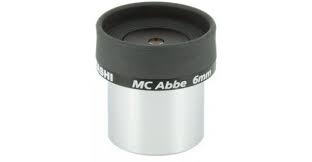

J'ai un Newton 130/900, et je recherche un nouvel oculaire pour le planétaire.
Si j'ai bien compris, après calcul il me faudrait un oculaire entre 4,62 et 5,77mm (précis 😅).
Je recherche donc un oculaire de 5mm, j'ai trouvé ces deux là qui semblent de bonne facture.
Sauriez-vous me conseiller sur l'un ou l'autre et/ou même me diriger vers un choix autre ?
Merci d'avance ! 😊

moins cher et mieux ! car dédié planétaire !
encore moins cher et encore excellent https://www.ebay.fr/itm/Kokusai-Kohki-Fujiyama-HD-OR-6-mm-Abbe-ortho-Oculaire-1-25-HDOR1006-/372584719118
apres tu as les Takahashi TOE sortis en 2017 qui sont des orthos grand champ

Salut
Je possède un Baader ortho genune 6mm, assez semblable au Fujiyama, très bon oculaire, mais la lentille étant minuscule, le confort d'observation n'est pas top, vu que tu semble débuter, ce modèle souvent cité sur le forum pourrait être un bon choix

c'est plutot du champ de 42° des Fujiyama HD dont tu parles ! il a un ER de 4,0mm (ER= Relief d'oeil)
le Baader Genuine Ortho 6mm est à 40° https://agenaastro.com/baader-6mm-genuine-orthoscopic-eyepiece.html
le Takahashi MC Abbe Orthoscopic 6mm est à 44° avec un ER de 4,8mm
le Takahashi TOE Orthoscopic grand angle 4mm est à 52° avec un ER de 10mm
Ce qui fait le confort d'un oculaire est plus le relief d'oeil ou le dégagement oculaire que le champ de vision.
A ce titre, le TOE est le plus confortable (mais il est deux fois plus cher), puis vient Taka Mc Abbe et enfin le Fujiyama !

comme ces oculaires sont des haut de Gamme, tu les trouves facilement en occasion à -30% : c'est ce que je fais en les achetant à des astrams !
moi je resterai à 6mm même si tu pourrais monter au 4mm en puissance mais cela dépend de ton seeing !

Pour le moment, Neptranos possède un newton 130/900 sur monture EQ 2 d'un prix d'environ 230 € qui, comme indiqué dans son précédent sujet, sera ultérieurement remplacé par une monture équatoriale de type NEQ 5 SW / SVP Orion et ensuite par un instrument (dont le choix n'est pas encore déterminé) qui sera utilisé pour faire ses débuts en astrophotographie..
Evoquer un éventuel achat d'orthoscopique(s) TOE Takahashi (2,5, 3,3 et 4 mm) vendus 348 € l'unité (soit pratiquement le prix de la future monture) ne me parait donc pas particulièrement adapté à sa demande relative à l'achat d'un oculaire 5 mm (ou 6 mm selon la qualité de son ciel).
Par ailleurs, bien que l'achat d'un orthoscopique constitue en règle générale un très bon choix, il ne faut pas oublier d'indiquer que le court tirage d'anneau de ce type d'oculaire est, pour certains utilisateurs, très inconfortable et, par ailleurs, difficile à exploiter pour d'autres (astigmates) qui sont obligés de conserver leurs lunettes pour observer.
Baader Hypérion et Orion Stratus (lourds et désormais trop chers en neuf) sont effectivement un peu dépassés.
Le choix proposé par jeap (https://www.pierro-astro.com/materiel-astronomique/accessoires-optiques/oculaires/oculaires-standards/oculaire-super-plossl-wa-5mm-58_detail)  pourrait donc constituer une solution acceptable à un coût intéressant, tout comme d'ailleurs l'achat d'un Vixen NLV 6 mm sur le marché de l'occasion.

Je me joint à la conversation pour ajouter aux références citées plus haut quelques modèles qui ont bonne réputation et qui me semblent cohérents avec ta recherche d'un 5mm compte tenu de ton budget et de ton matériel.
-Le BST Starguider ED 5mm, 60°, environ 60€. Gamme plébiscitée pour son rapport qualité/prix, il est identique au TS NED vendu 100€ et Omegon Flatfield ED vendu 120€. Serait ma recommandation n°1.
-Le Celestron Xcel-Lx 5mm, 60°, qui a beaucoup d'adeptes et bonne réputation également, un poil plus cher que le BST à moins de se le tenter sur Aliexpress (55€).
-L' ES 5,5mm 62°, excellents retours également, 90€.
-Le TS HR Planetary pour le citer, bien que ce soit vraisemblablement un clone des modèles SW 58° cités plus haut par Jeap, un poil plus cher aussi.
Quoi qu'il en soit, un achat d'occasion reste à mon sens à privilégier compte tenu de la fréquence à laquelle on en voit passer, de la décote, et du projet futur pour ne pas trop amputer le budget. Rechercher parmi tous les modèles cités ci-dessus, auquel j'ajouterai avec beaucoup de chance un Tmb Planetary II 5mm modèle original.
Pour ta problématique plus particulièrement, j'ecarterai quand même les Hyperion et Stratus, mais plutôt pour des raisons de poids, ce sont des oculaires imposants qui risquent de mettre à mal ton porte oculaire, l'équilibrage et la stabilité de ton instrument.
Pour autant dans l'absolu, ayant un ES 82 et un Orion Stratus, je suis partisan de ne pas enterrer ces derniers trop vite, car bien que dépassés mécaniquement ils ont toujours leur mot à dire optiquement, avec notamment une image plus "chaude" et un confort excellent. Ils constituent toujours à mon sens une belle opportunité de monter en gamme sur un achat d'occasion à prix raisonnable si la mécanique de l'instrument le permet.
