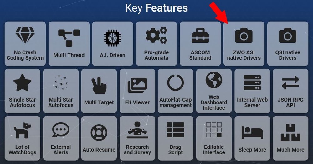

De plus NINA utilise les drivers natifs de la plupart des constructeurs ce que SGP ne fait pas. SGP axe son développement sur ASCOM avec les limitations qui vont avec. Par exemple, ils ont annoncé l'arrêt du support des drivers natifs ZWO.
il y a 13 minutes, morbli a dit :
Voyager (starkeeper) le propose aussi
