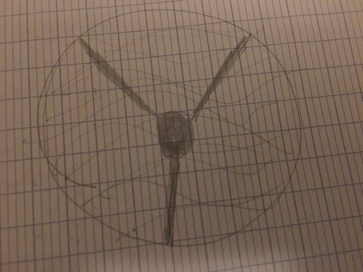

spacer.pngAlors me revoilà ! J’ai pas réussis à prendre de photo ! Mais j’ai fais un dessin vite fait de ce que je vois ! Et les trucs bizarre c’est que cela me le fait seulement sur les planètes ! Je vois pas ça sur le paysage ! (Même avec le même grossissement !)
Comme tout le monde te le dis, c'est un soucis de MAP c'est sûr. Ce que tu vois c'est ton miroir secondaire et les branches de l'araignée.

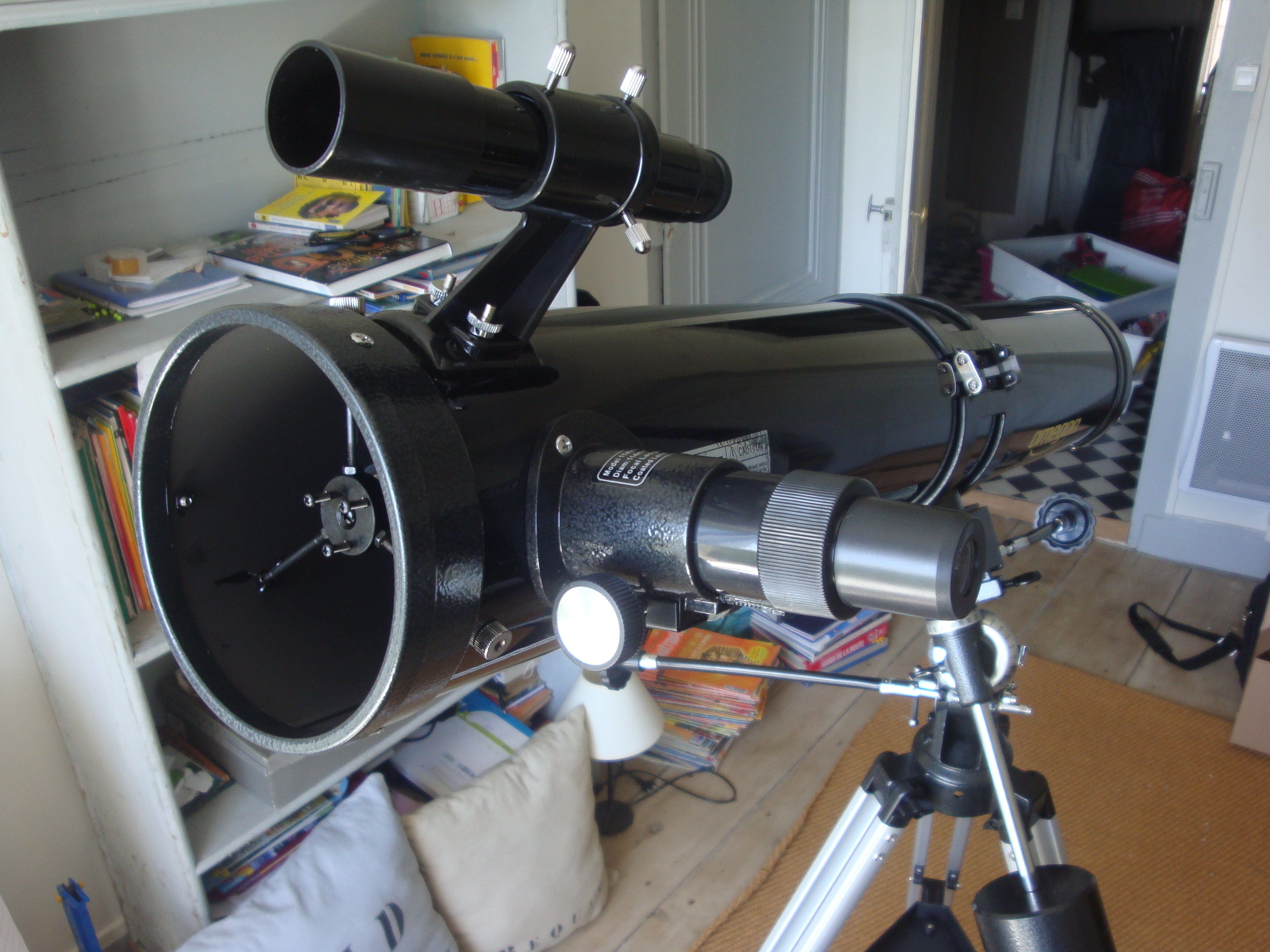

Vite regardé sur le net ;image.thumb.jpeg.c06fd49a2105f5b1810bf4c0dfd7efc4.jpeg
araignée 3 branches. Aucun doute sur le problème map. Est ce que tu as bien chez toi cette sorte de tube allonge qu on voit en bout du porte oculaire ?

Il y a 10 heures, popov a dit :
À y regarder de près ça ressemble plutôt à un oculaire de 25mm non ?
D'autant que sur la fiche technique il n'est pas fait mention d'une bague allongé qui serait fournie.
Eykime, je pense aussi comme tout le monde te le dit que ta "mise au point" n'est pas bonne. Il te faut :
-Insérer un oculaire, le 25mm pour commencer, à fond en butée dans le tube du porte oculaire et serrer la petite vis de maintien à l'extrémité , sans la "barlow" fournie pour commencer !
-Viser une zone avec quelques étoiles brillantes,
-Manœuvrer doucement les deux molettes sous le porte oculaire jusqu'à ce que ça soit net = les étoiles sont ponctuelles comme à l'œil nu.
Si manœuvrer les deux molettes est sans effet, s'assurer que le porte oculaire se déplace bien d'avant en arrière.

il y a 21 minutes, hibou a dit :
Ah ouai, tu as surement raison. Mes excuses alors pour le mauvais conseil.
