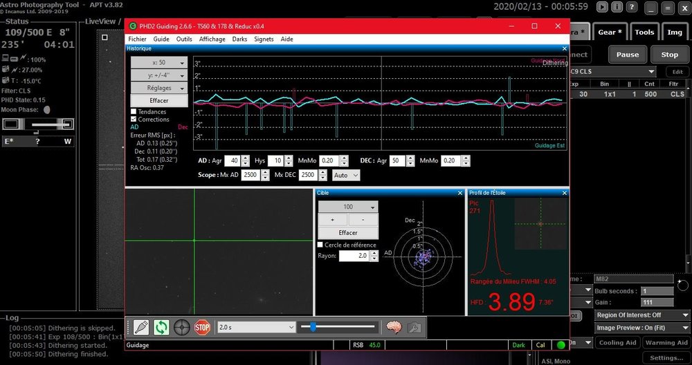

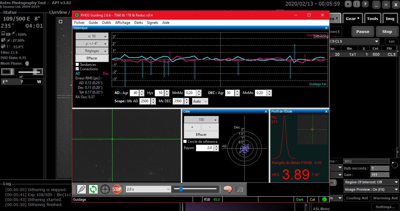

J'ai une AZEQ6 depuis le printemps dernier et j'ai aussi eu cette même hésitation, AZEQ6 ou CEM60 (elle a de la gueule la CEM60). Pareil, coup de téléphone à Pierro Astro, mêmes arguments et donc AZEQ6.
Concernant le guidage, la monture est une chose mais les conditions extérieures en sont une autre et là, on a pas trop la main.
Une nuit de cette semaine, mon RMS est passé de 05/0.6 à 0.32 sans que je ne touche absolument à rien puis il est remonté à 0.6/0.7 sans que je ne touche toujours à rien.
RMS à 0.32, j'ai cru que ma monture avait cramé ! Parfois j'ai 1/1.2 et même plus...
Mais si le RMS est suffisant pour avoir des étoiles rondes, elles ne seront pas plus rondes avec un RMS plus faible :)

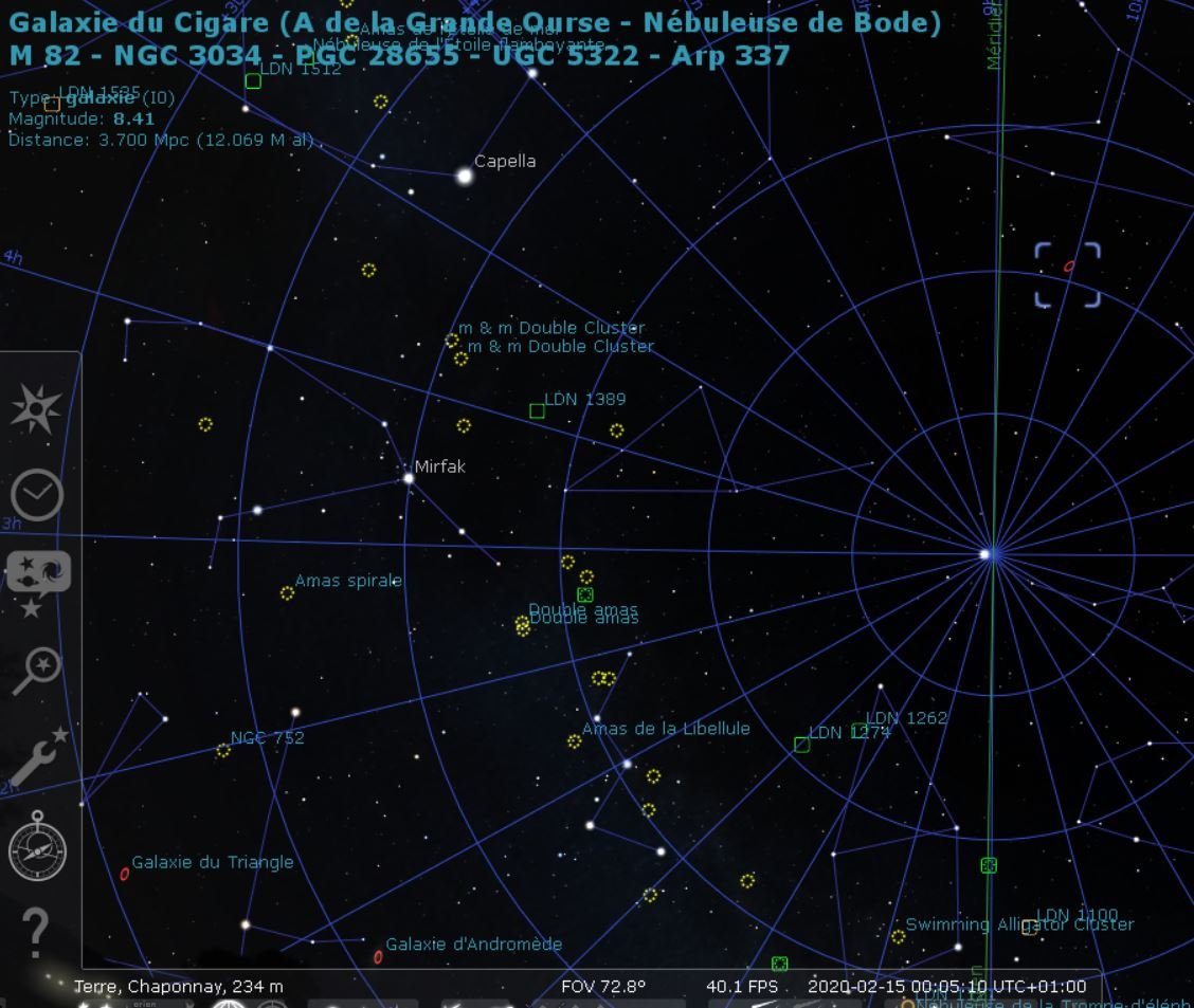

Ma cible était M82, 0.32RMS à 0h05
Pour l'équilibrage en AD, je mets l'axe à horizontal. Ça libère les contraintes du système de freinage (je crois que c'est lui le responsable de la dureté en rotation) et l'équilibrage se fait alors avec le petit doigt.
Cette recommandation de méthode figure dans le rapport que PA m'avait fourni pour l'axe DEC. Je n'ai pas compris pourquoi ce n'est pas indiqué de faire de même pour l'axe AD, d'autant plus que c'est efficace !

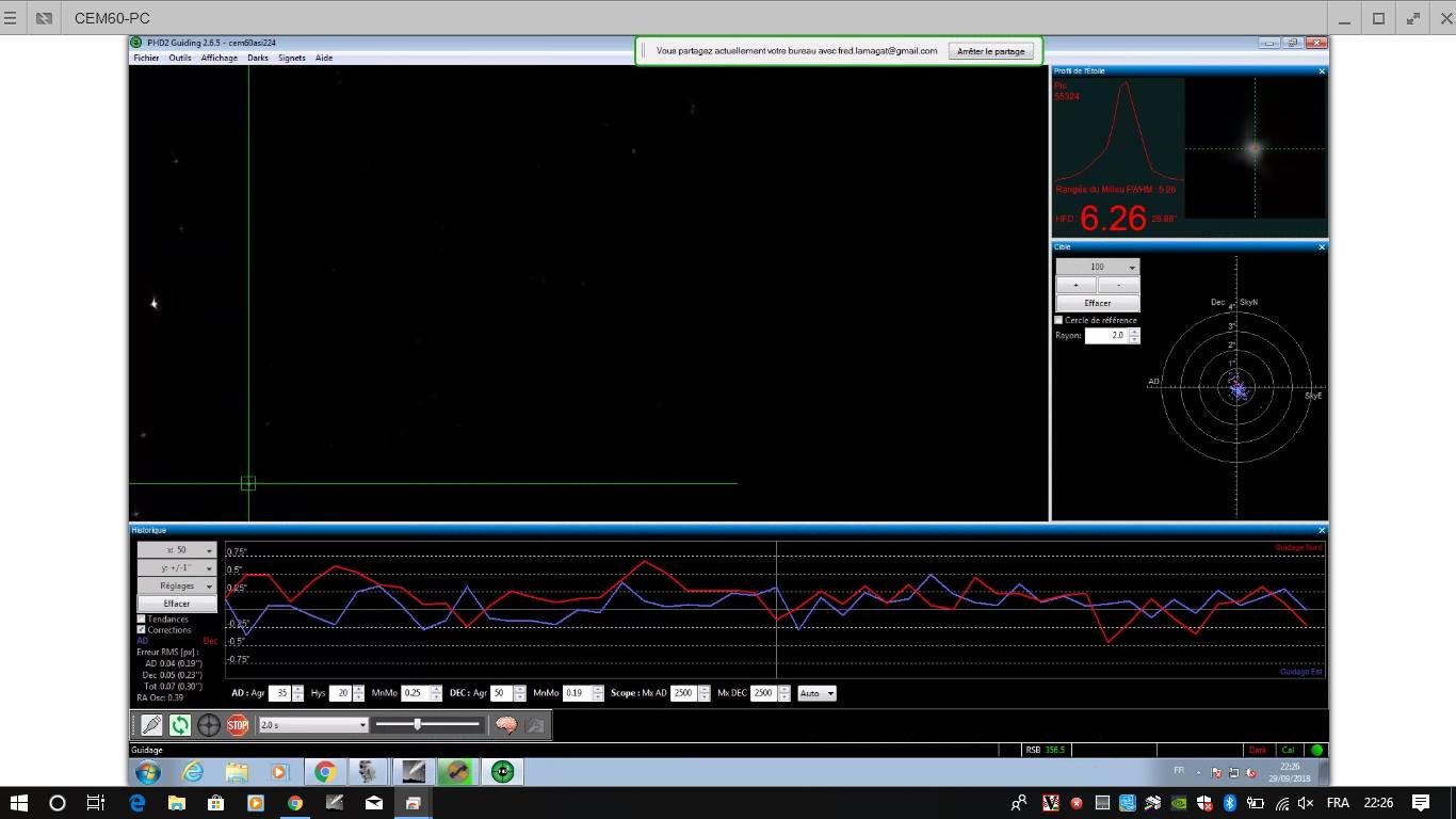

c'est étonnant cette rumeur sur les problèmes de guidage avec le version EC , j'ai jamais eu le moindre problème avec la mienne , elle ce guide toute seul !
Si j'arrive a la même chose avec la mienne ce sera le paradis. Parce qu'avec mon atlas, je suis plutôt à 1" ou 1"1/2 RMS avec des pics à 3 ou 4"!

Mise en station hier soir et rapide test d'autoguidage. Ce n'était pas parfais, mais les nuages sont arrivés et j'ai du arrêter.
Les versions des firmware annoncés dans la raquette correspondaient à ceux indiqués sur le site de iOptron, mais J'ai du faire la mise à jour quand même car la connexion pc ne fonctionnait pas (firmware out of date)
seul soucis jusqu'à présent, le connecteur 12 volts près du viseur polaire (celui qui alimente le hub 12v sur la tête de la monture). Impossible de brancher mon alimentation dessus. le petit téton central est trop gros. J'ai dû agrandir un poil le trou sur le connecteur (5.5/2.1mm) de mon alim. Donc rien de bien méchant.
