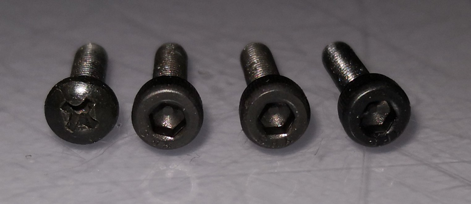

Pour revenir au vis de collimation, j'ai remplacé les crusi par les btr. Il y a quelque chose qui ne me plaît pas, c'est qu'avec l'effet de levier de la clé allen en comparaison du tournevis, j'ai du mal a savoir si je suis en butée de serrage, si je déforme les vis, ou si j’abîme quelque chose à l'intérieur. La clé allen droite je ne peux plus serrer, en position levier je ne sens pas de butée, je n'aime pas cela. Peut-être est-ce la l'avantage des vis moletée, avoir moins de force sur le serrage. Bref j’espère ce soir un ciel correct pour m’entraîner a la collimation.
Pour la BTR, (comme pour le tournevis), tu dégrossis avec la clé en position droite pour ne pas forcer trop.
Tu n'utilise la clé en position coudée que pour la toute fin de la collimation, tu va faire 1/20 de tour environ, donc ca ne risque rien.
Si tu force trop, tu va tout de suite le voir : la figure ne sera plus ronde mais plus ou moins triangulaire, c'est flagrant. Tu le verras bien avant l'abîmer quelque chose.
