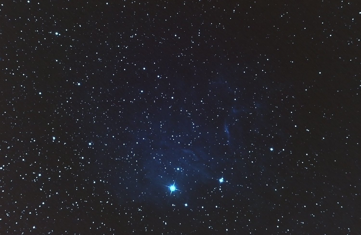

Profitant de la liste de déstockage OU, j'entre dans le monde du filtrage par une petite porte. (ou bande étroite en rapport avec le filtre en question😉)
J'ai donc investi dans un filtre EOS CLIP Hbéta, histoire d'essayer...
Sachant pertinemment que je n'aurais pas pléthore de cibles, je me fais la main avec.
J'ai donc pointé IC405 avec le 254/1200, cible permettant l'acquisition de nombreuses images en ce moment, vu sa position dans le ciel.
La difficulté ici étant de faire la mise au point sur l'objet, j'ai d'abord pointé Capella pour la MAP et ensuite décalé le tube vers IC405.
Ici, 90 images de 4min assemblées avec IRIS et Photoshop pour la cosmétique.
Au foyer du 254/1200, 1600ISO pour le 1000D.
Suivi avec PHD2 en parallèle avec ma SW80/400

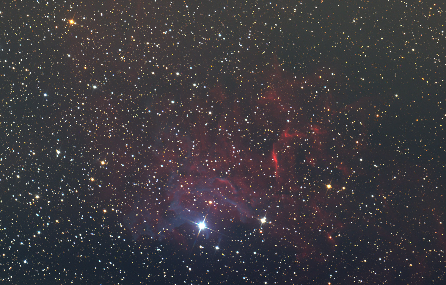

Ensuite, j'ai retravaillé la même cible mais sans filtre cette fois...
Conditions de prises de vue identiques...
J'ai un défaut de MAP sur cette image (on le voit dans les aigrettes de diffraction)...
Négligence impardonnable...

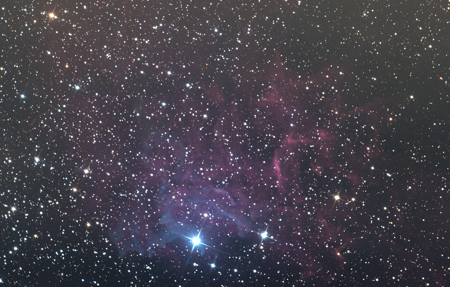

Troisième image, j'ai assemblé les deux photos ci-dessus.
Pour conclure, j'aime assez l'idée de faire varier les longueurs d'onde en imagerie.
De plus, on multiplie les images d'une même cible et on passe du temps à jouer avec le télescope...
A mes yeux, l'avantage du Hbéta est dans le rendu photographique avec ces belles nuances bleutées.
L'inconvénient étant sur le temps de pose qu'il faudra multiplier par au moins 2 par rapport à une image non-filtrée, et le peu de cibles à viser...
Je pense aussi que l'utilisation d'un instrument de grand diamètre (ou très ouvert) est primordiale.
J'essaierai d'autres cibles en utilisant d'autres tubes. (lunettes, ou téléobjectif)
Maintenant, convaincu de l'efficacité des filtres, je vais utiliser encore le Hbéta avant d'investir dans d'autres filtre de type UHC, Halpha etc...
