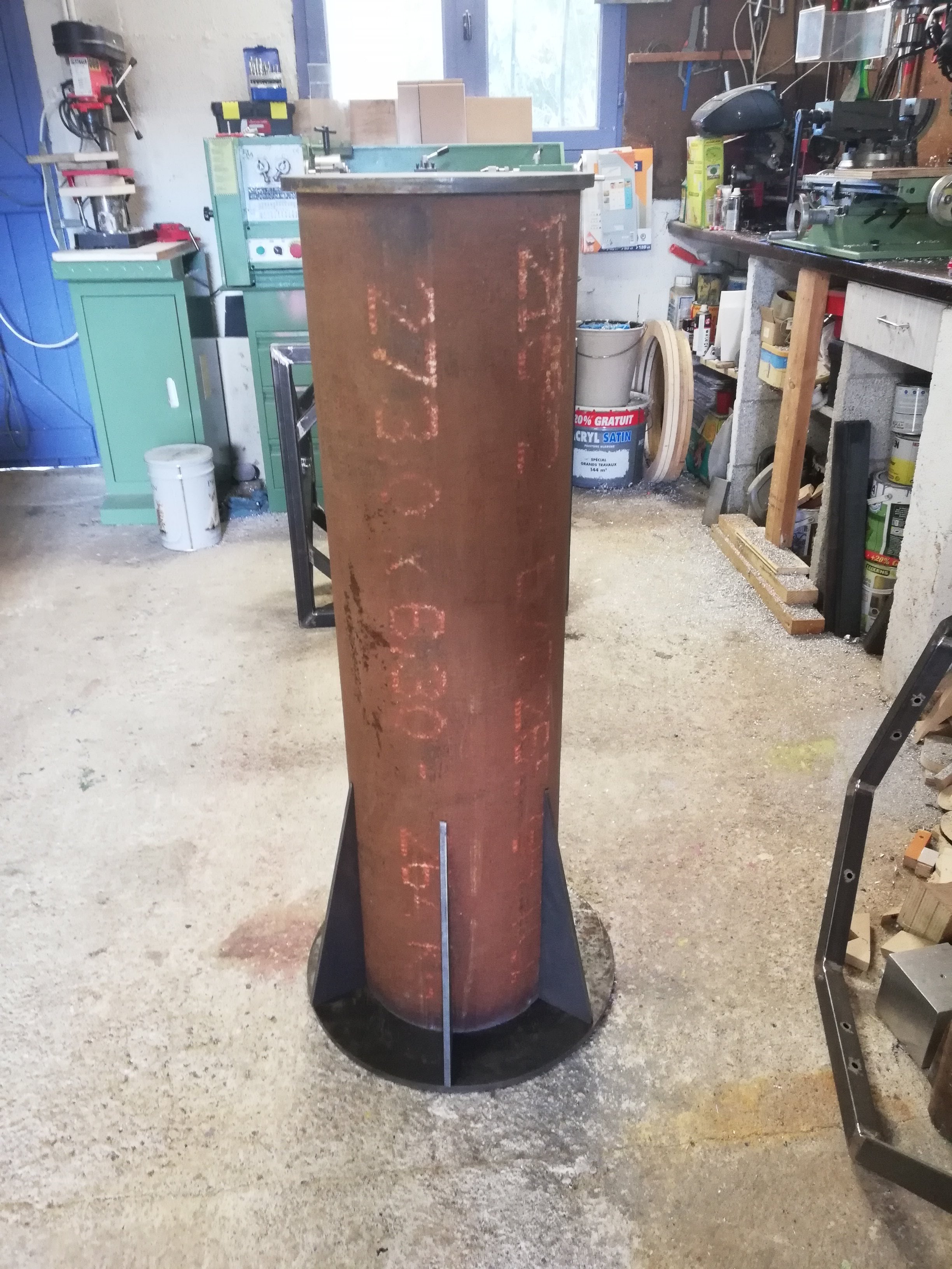

Tiens si ça peux te conforter dans tes choix, avec les petits renforts qui vont bien... J'ai reçu aujourd'hui de l'acier pour faire une colonne pour supporter une AP1600.
A C'est une autre dimension .... Après vu le poids d'une AP... je me dis qu'avec mes 200mm , je suis pas trop mal !

On trouve aussi plus léger et très rigide, des morceaux de mat de voilier. Ca ne vaut pas très cher, c'est plus compliqué à souder que l'acier ou l'inox, mais on peut faire des assemblages par "rivet pop". Voilà une petite idée en passant...!
Bonne bidouille à toutes et à tous!!!!
Ps: on peut souder de la fonte avec des électrodes inox, ça ne tient pas aussi bien qu'avec des électrodes fonte, mais c'est plus solide qu'avec des électrodes acier.
Le 16/03/2020 à 21:06, Bricolas6 a dit :
Si c'est de l'alu ça ne sera pas assez rigide :-)
Pour un petit setup peut être que ça peut passer...
justement,dans le domaine vibratoire moins rigide => fréquence de résonance plus basse => meilleur amortissement en remplissant de sable par exemple
mais dans le domaine statique si la charge est lourde et que son centre de gravité est sur une verticale qui passe hors du tube, ça va fléchir plus avec de l'alliage léger qu'avec de l'acier  (attentions : à dimensions de tube exactement égales)
de toutes façons la solution radicale la plus économique et même rationnelle est de mettre des goussets triangulaires allant jusqu'en haut de la colonne qui amélioreront très efficacement le comportement vibratoire
et en poussant au bout les goussets seuls suffisent, plus de colonne
