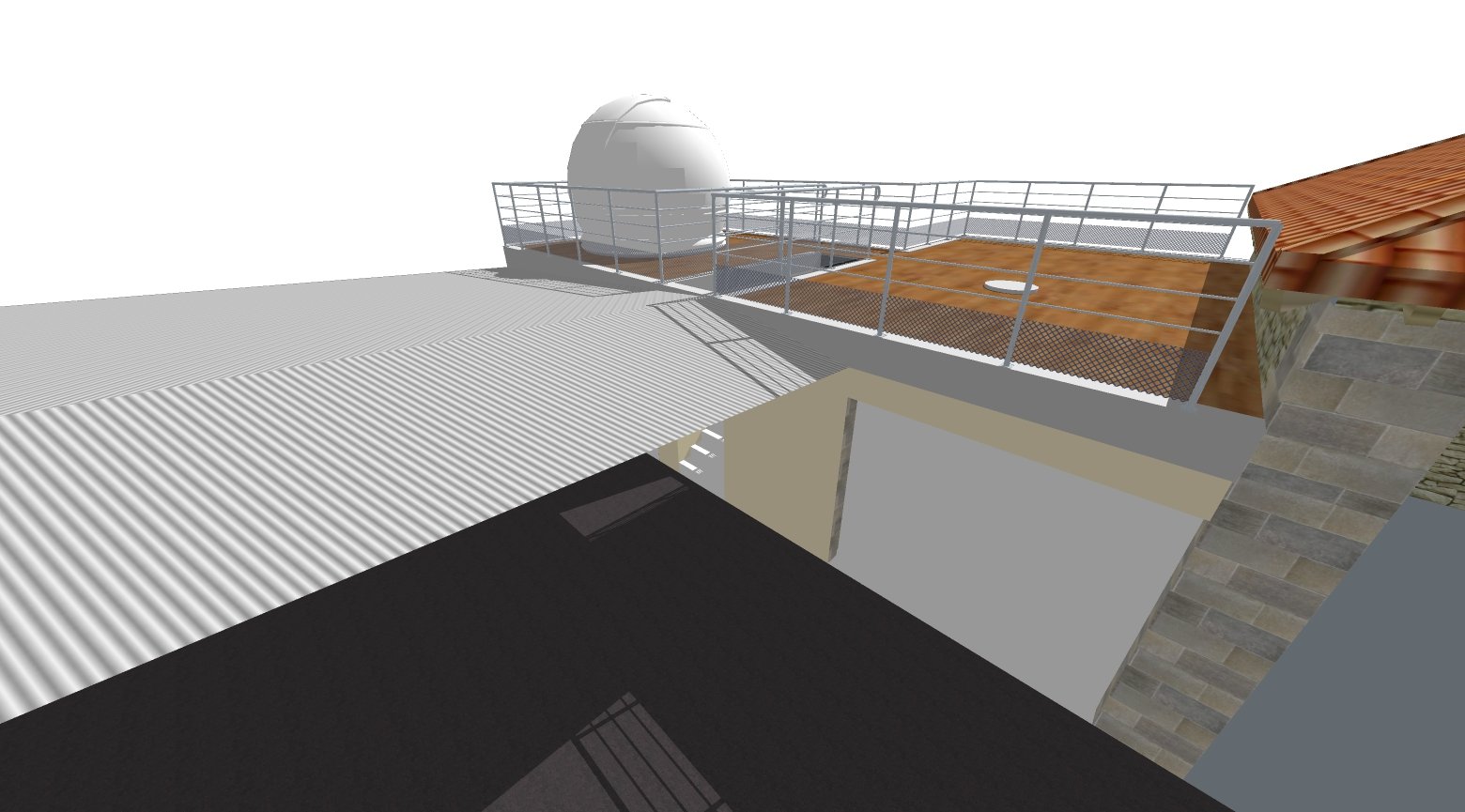

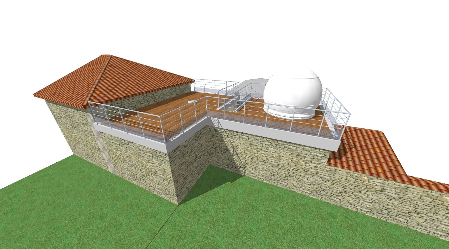

Une petite vue du projet.
J'ai prévu l'emplacement d'une deuxième pour plus tard.
Je vous enverrai des photos au fur et à mesure de l'avancement des travaux.

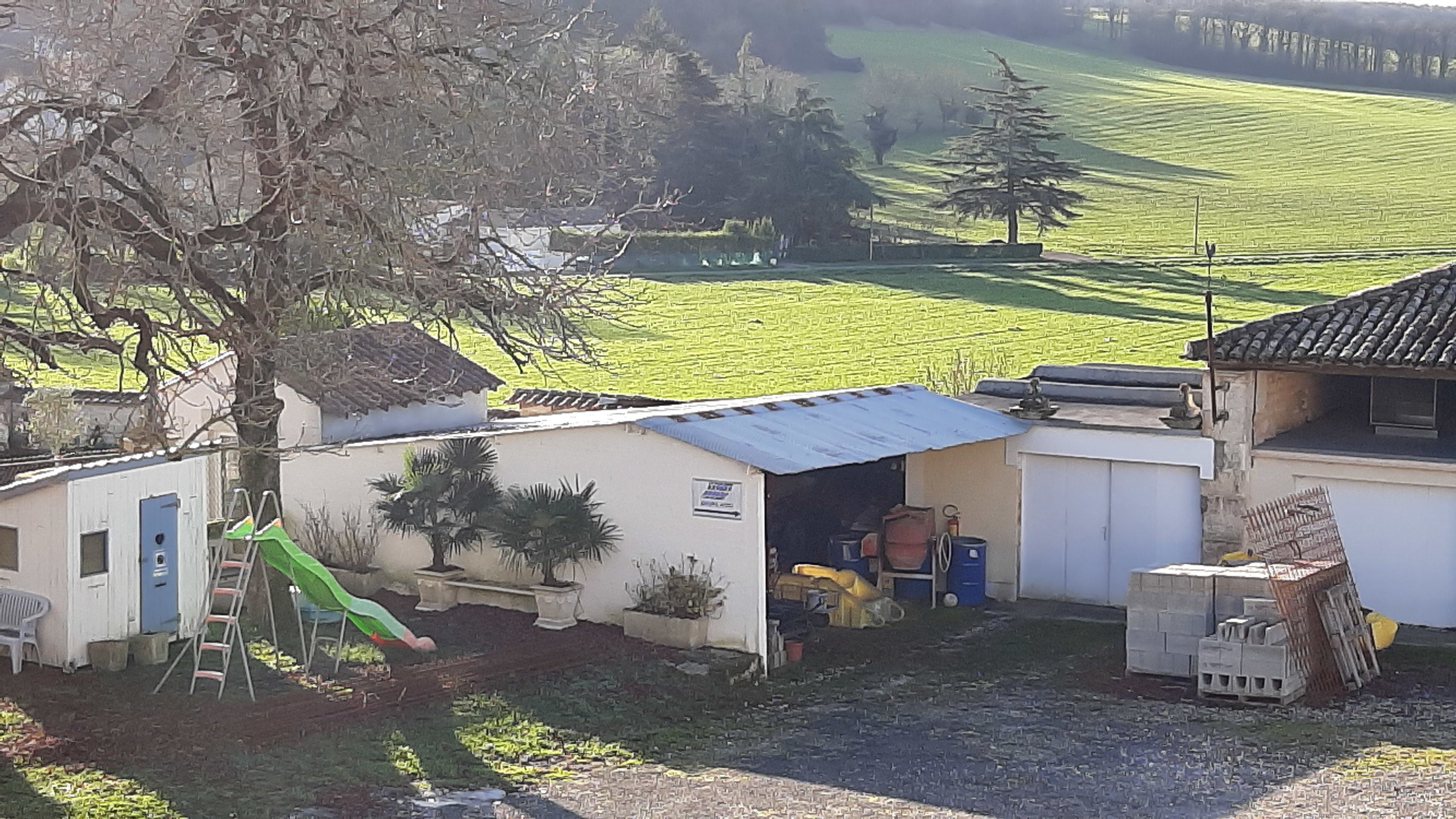

Pour le moment, je dois réalisé un grenier dans une autre partie des bâtiments pour évacuer et libérer la place ou va se construire l'observatoire.
La modification de ce local, implique pas mal de déplacements d'objets divers.
A l'heure actuelle, cela ressemble à ça :🤔
C'est le "prix à payer" pour libérer ma cuisine d'été ou l'on ne peu plus y mettre un pied à cause du matériel astro.
Cela deviens terriblement gênant.
Le local de rangement du matériel de piscine est également bien rempli par un bureau et l'informatique.
Avec cet observatoire, non seulement je réalise mon rêve,  mais en plus, chaque chose sera à sa place. et tout le monde sera contant.
Cela devient un investissement nécessaire
dans un premier temps, pour libérer de la place,
dans un deuxième temps, pour rénover ce coin de la ferme,
dans un troisième temps, pour pouvoir profité au mieux de mon équipement astro.🤩
Une autre petite vue 3D.

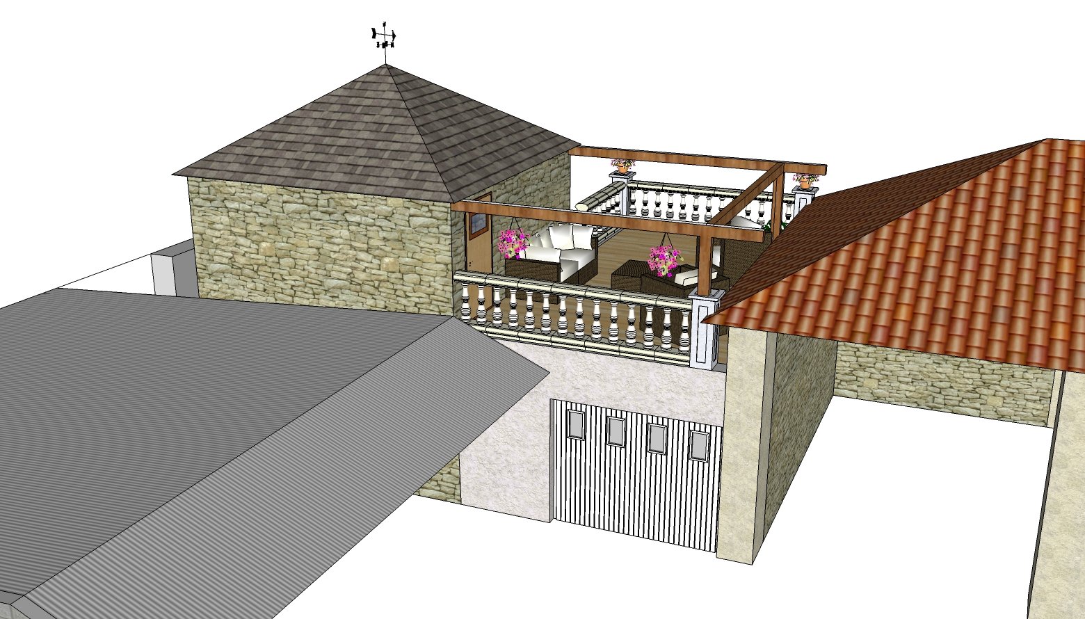

La motivation du choix de la coupole à été dictée par plusieurs contraintes.
J'avoue, qu'un des premier projet était de faire un toit roulant.
Mais le premier problème,  c’était que pour l’intégration d'un toit roulant à cet endroit qui est le seul possible dans mes bâtiments,
Je devais surélever les murs jusqu’à créer un étage pour ne pas être en contre bas des autres constructions qui sont plus hautes.
Cet étage me faisais monter les murs à plus de 5m de haut.
Dans un souci esthétique il aurait fallu que cela ressemble à un pigeonnier, ce qui n'était pas vraiment une contrainte.
Faire un plancher hourdis pour l'étage, (idem que pour la coupole)
Monter une structure roulante à plus de 5 m de haut demande des moyens de levage que je n'ai pas (même si je suis pas mal équipé)
et monter des échafaudage par dessus les autre bâtiments qui sont à coté. (j'ai le vertige)
Continuer l’élévation des murs existant m'imposait de créer une surface de plus de 25m². (la coupole de 3m à 1.80m du sol ne fait que 4.50m² donc en dessous des 5m²)
Le poids des matériaux à monter à l'étage.
Un garage jouxtant l'observatoire possède déjà un toit terrasse, ce qui permettra de faire en continuité une grande terrasse d'observation pour installer éventuellement plusieurs instruments surplombant la vallée.
La coupole sera une scopedome 3m automatisée qui semble de bonne facture et bon nombres d'observatoire en remote l'utilisent.
Le local sous la coupole servira de salle informatique et de rangement pour le matériel astro.
Une clim est prévue dans cette pièce et une VMC récupérera l'air déshydratée par cette clim  pour l'envoyer et ventiler la coupole .
Enfin et sutout, le projet coupole me donnera moins de travail.
Une vue du 1er projet
