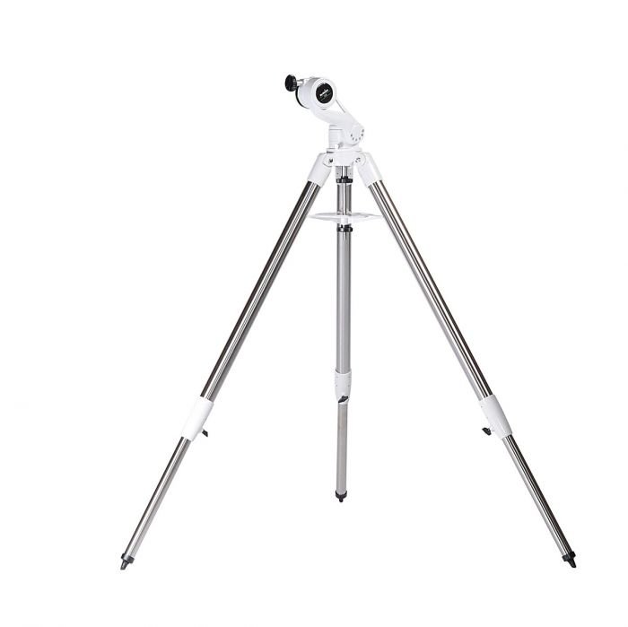

En effet. Tu as des mouvements fins sur l'Az5, l'ES Twilight, la Porta II...
il y a 15 minutes, Unospe a dit :
l’az5 se monte sur le trépied que j’ai mais j’aimais bien le concept de l’az4 tout d’un bloc.
En fait pour la monture équatoriale j’ai une valise de transport et un housse pour le trépied.
est ce que tu sais l’az5 est solide pour la mettre dans la housse avec le trépied ( car j’ai encore de la place) où il faut une valise pour le transport ?
sinon la vixen a l’air pas mal. Ce sera suffisant l’az5 ou la vixen pour du visuel?
Aucune idée mais si j'extrapole avec mon az4 je n'ai aucune hésitation à la jeter telle qu'elle dans la voiture, montée sur le trépied après avoir desseré les axes et retiré la poignée. Vu que l'Az5 est tout en métal également je ne vois pas en quoi ça poserait un problème à moins de charger 5 sacs de ciment par dessus.
il y a 9 minutes, Unospe a dit :
Avec le trépied tubulaire en métal l'Az5 est donnée pour 8kg de charge, la Porta II 10kg en configuration d'origine, à recouper avec les utilisateurs de ces montures sur le terrain. Avec une 100ed de 4,5kg ou un mak150 encore plus court ça semble très raisonnable.

après réflexion je vais garder le mak et prendre une monture azimutale avec mouvements fins. Je l’aimerai facile et rapide à mettre en place .
la vixen porta 2 est elle assez solide car elle annonce 5 kg de charge.
Sinon la skytee 2 s’adapte sur mon trépied Neq5?
ou quelle monture pensez vous adapté pour le mak150?
merci

Cela semble possible, il y a une partie sur la monture à visser pour qu'elle s'adapte sur un trepied d'eq5
(Image du site aok suisse)
À vérifier si elle est presente sur la petite annonce.
