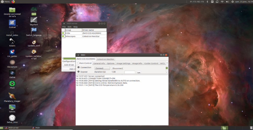

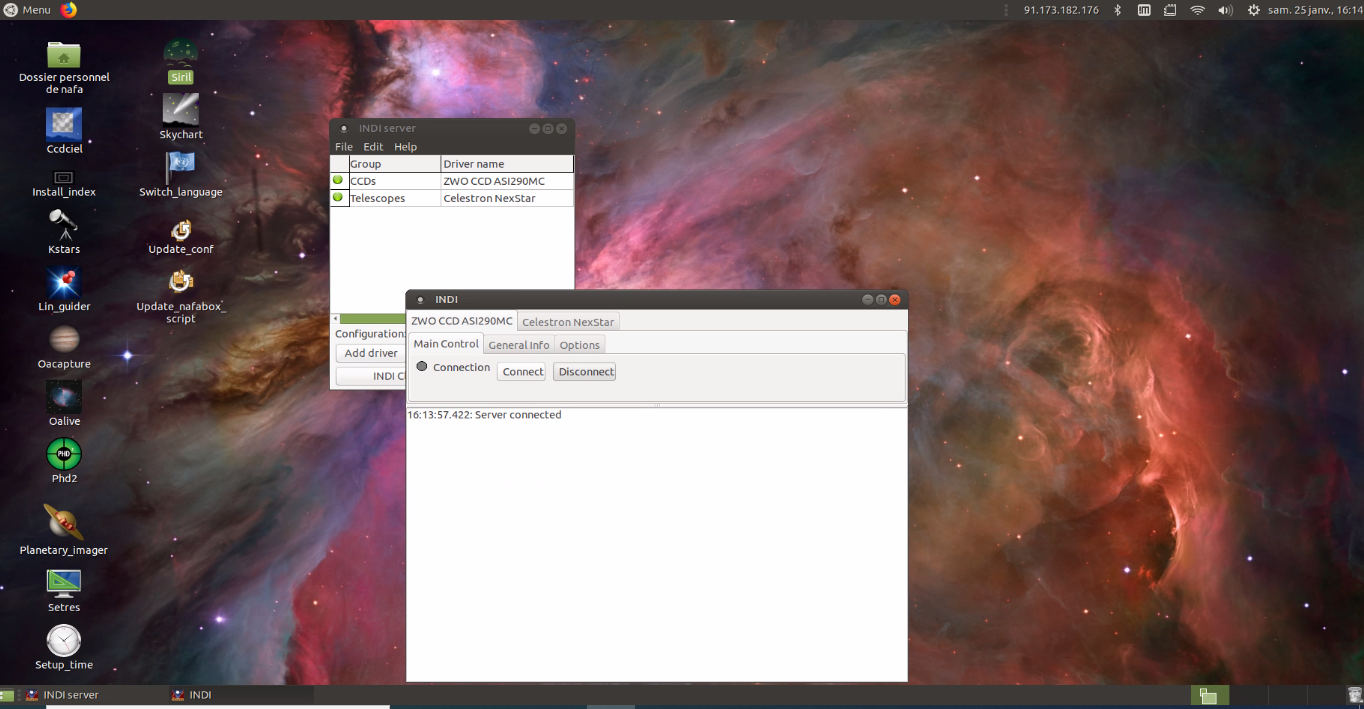

J'ai récemment acheté un Celestron Nexstar 127 SLT, une camera ZWO ASI 290 MC et un Raspberry 3B+

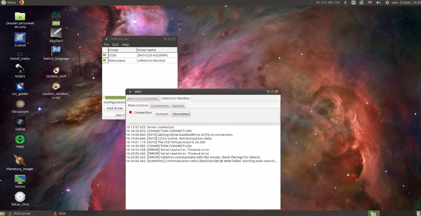

J'arrive a connecter la camera mais impossible pour la monture...
En connectant la raquette au Raspberry et même en achetant un câble Ikarus Technologies Mount USB Cable (Celestron)
voir pièce jointe
Si quelqu'un a une solution ?

Je n'ai jamais tester ce type de chose mais tu semble avoir un problème avec la connexion série /dev/ttyUSB0.
Pour en savoir plus dans une console, (tout les commandes sont inoffensives. C'est que des interrogations, il n'y
à pas d'actions de modifications, d'ailleurs elles sont effectuée toutes avec le compte user):
1 - Avec la camera et la monture déconnectée :
$ lsusb                         : cela donne la liste des périphériques usb présents
$ ls /dev/tty*                 : cela donne le points de montages des périphériques
$ dmesg                       : cela donne les message du journal système
$ groups                       : cela donne la liste des groupes auxquels l'utilisateur appartient
2- Avec la monture branchée.
refaire :
$ lsusb
$ ls /dev/tty*
$ dmesg
2 -Regarder les différences :
pour lsub : on aura l’identifiant de la monture cela permet de voir si c'est le truc attendu
ls /dev/tty* : on aura des trucs du genre /dev/ttyUSBx ou /dev/ttyACMx avec x un indice numérique une
fois identifié faire, cela donnera les droits de lecture/écriture sur le périphérique en fonction des profiles)
$ ls -l /dev/ttyXXXx :
dmesg donnera peut-être des indications dur des erreurs lors de la du montage du périphériques usb
3 - La connexion série est-elle correctement configurée (débit, parité, ...) ?
4 - Comment lance tu les softs ?
Via l'interface graphique ou une console.
Si tu lance via une console regarde les messages de retour du  soft dans la console. Des fois on a des
informations sur le problème.
Ps : J'ai peut-être donné des détails inutiles mais cela permetera à d'autres de savoir à quoi servent les commandes.

J'ai trouvé l'erreur le /dev/ttyUSB m'indiqué le 1 au lieu du 0
J'ai fait la modif.
Cela fonctionne correctement.
Encore merci pour votre aide, a tous.
