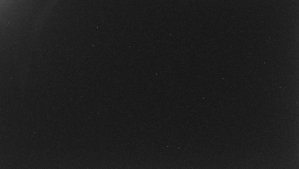

Dark avec refroidissement en mode manouch 1,5A: 27° 40s, gain 400 :
Dark sans refroidissement 33° 40s, gain 400 :
