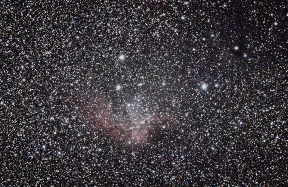

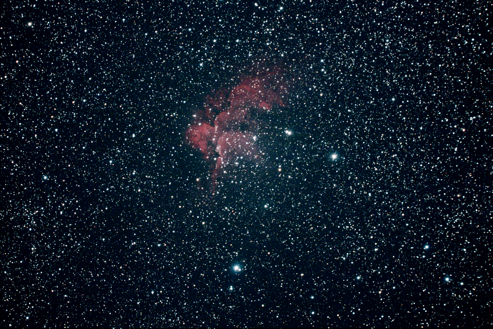

Un exemple avec la même caméra (ma 183 dont la fenêtre optique ne bloque pas les IR), sur la nébuleuse dite "du Sorcier", sans filtre IR (10 minutes avec des poses de 30s) puis avec filtre multibande qui coupe les IR (7 minutes de pose totale avec toujours des poses de 30s, le gain étant identique dans les deux cas). On voit bien l'intérêt du filtre dans ce cas précis, je pense !

En effet ! La différence est flagrante. Merci pour les exemples je me rends bien mieux compte de l'utilité d'enlever les IR 😄
