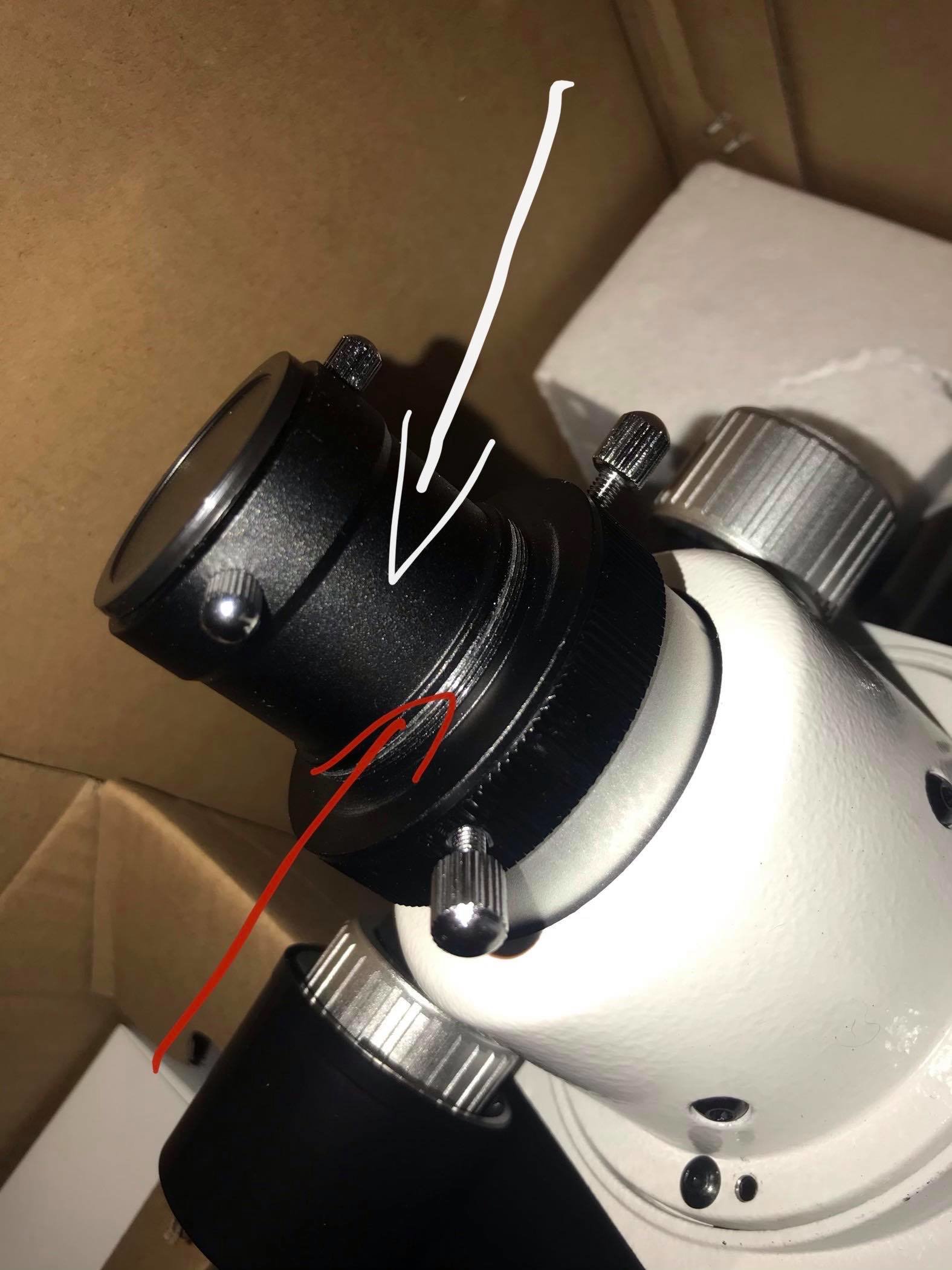

olivdeso j'ai un Skywatcher 150/750 avec un nikon d5300. Comme montage je viens fixer la bague t2 sur l'apn et après directement sur le foyer. Avant je fixais un adaptateur m42 t2 a la bague t2 et je venais placer le tout dans l'adaptateur 1.25" sur le porte oculaire mais avec ce montage je ne pouvais pas faire la mise au point. Mon problème maintenant c'est que j'aimerai utiliser des filtres mais je ne sais pas comment faire avec la bague directement fixée au foyer
Désolé si je n'emploie peut etre pas les bons termes, je suis débutant. Pour etre plus précis, je retire la partie au bout de la flèche blanche et je viens fixer la bague t2 sur la partie au bout de la fleche rouge. Et à partir de la j'arrive à faire ma mise au point.
Auparavant, je venais mettre un nosepiece fixée à ma bague t2 elle meme fixée sur mon apn dans l'adaptateur 1.25" (la fleche blanche) mais je ne pouvais pas faire la mise au point
En fait, tu as un newton. Mais comme tu parlais de déplacement du primaire, j'ai pensé à un SC.
En clair, tu n'as pas assez de back-focus (désolé, c'est le terme, qui peut se traduire par "pas assez de recul") pour intercaler un ou des filtres et faire la mise au point.

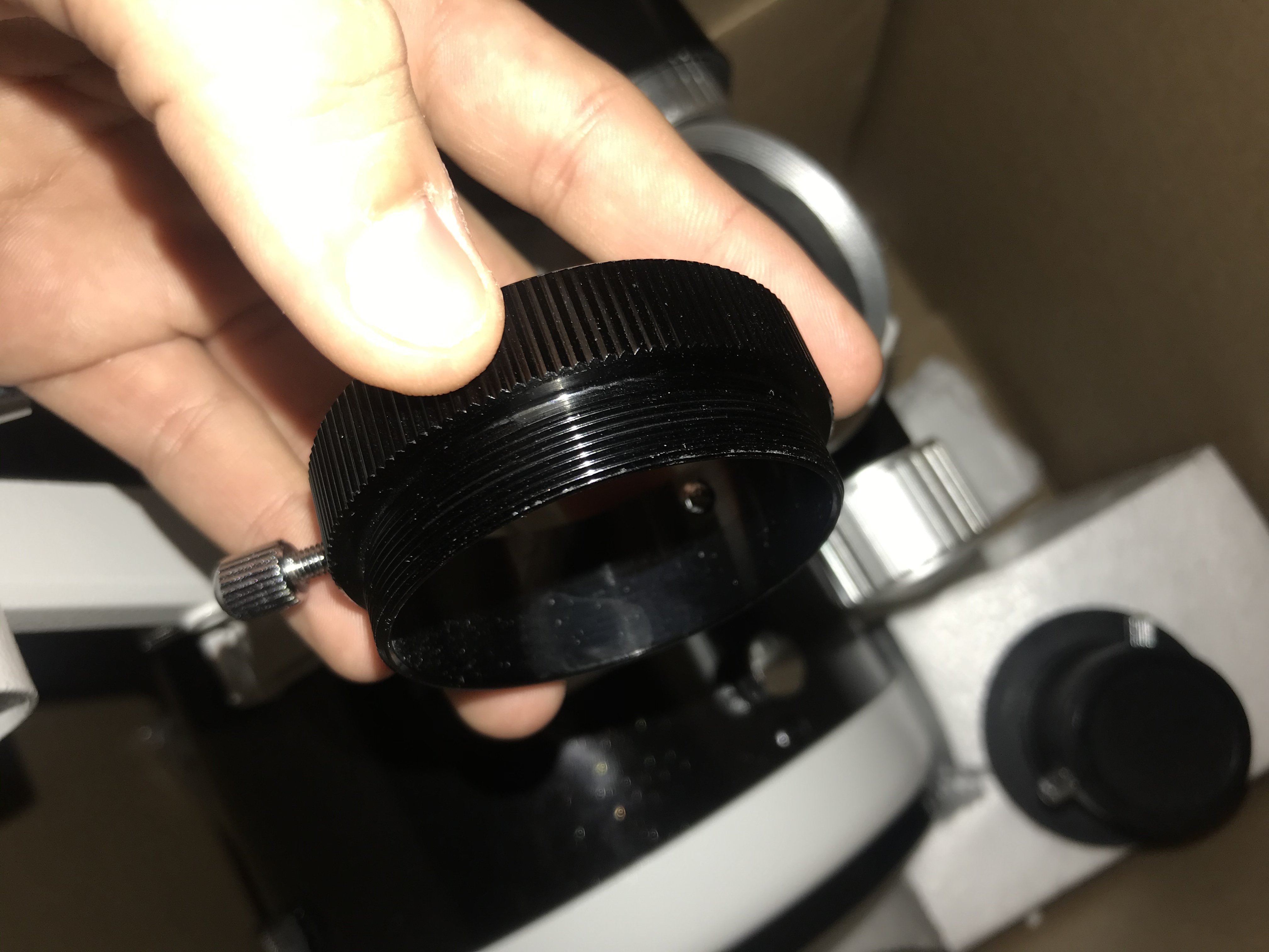

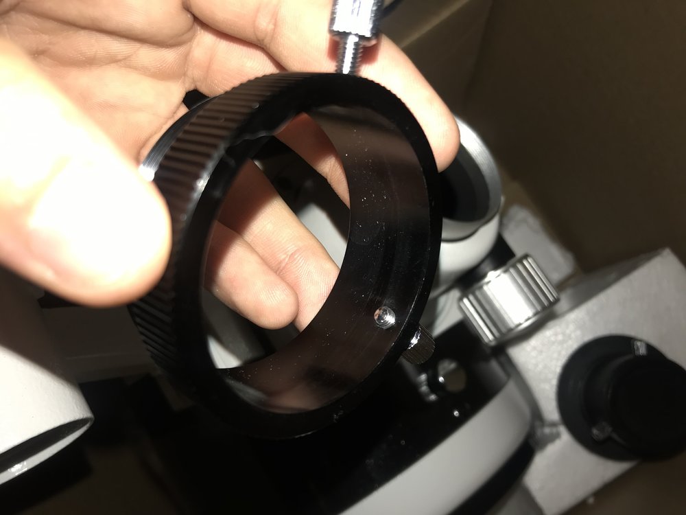

On voit une bague avec 2 vis chromées. Est-elle démontable ?
Oui c'est ca je n'avais pas assez de "back-focus". Je souhaiterais utiliser un filtre polarisant pour des photos lunaires et ensuite un filtre anti pollution. Ducoup ca ne serait pas des changements fréquents. Et oui la bague est démontable.
Et une fois la bague démontée, c'est quoi comme filetage (diamètre et pas si possible) ?
Si tu peux nous mettre une photo, ça serait bien.

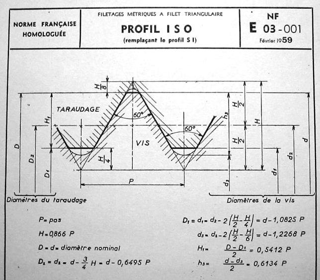

Le pas est la distance qui sépare 2 filets consécutifs.  C'est la valeur "P" sur le dessin ci-dessous. Vu que ce n'est pas facile à mesurer (il faudrait un peigne à filetage mais tu n'en a pas), tu mesures la distance entre plusieurs filets (5 ou 6) et tu divise par le nombre de filets.
Avec 51mm mesuré, ça peut être du 2 pouces.

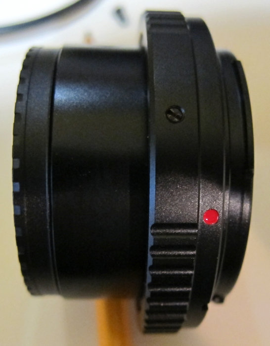

Si ta bague est au coulant 2 pouces, tu peux opter pour le montage suivant (exemple) :
En partant de la droite, il y a :
la bague d'adaptation baïonnette APN en M48 femelle
un tube allonge M48 qui rentre dans le coulant 2" : https://www.pierro-astro.com/materiel-astronomique/accessoires-astronomie/accessoires-m48/tube-allonge-m48-l-20mm_detail
Un filtre monté 2". C'est standard comme dimension et c'est fait pour rentrer dans un coulant 2"
Le flan gauche de la bague d'adaptation baïonnette APN en M48 femelle va venir en butée sur la bague de ton télescope. Cette bague d'adaptation fait environ 10mm d'épaisseur, soit la distance qu'il y aurait entre ton APN et la bague du télescope..
Ce n'est pas suffisant pour gagner en back-focus par rapport à ton montage actuel ?
Modifié par Discret68
Si tu parles bien de la bague de conversion baïonnette Nikon en T2, celle dont je parle (Nikon en M48) est exactement la même, hormis le diamètre du filetage. Sur la plupart des bagues, la partie centrale est interchangeable et on les trouve en M42 (T2) ou M48, mais le corps principal de la bague est le même. Donc, si ça marche avec ta bague T2, ça marchera avec la même bague, mais en M48,  et l'avantage de la M48, c'est que tu peux cette fois-ci monter un filtre en 2" !
