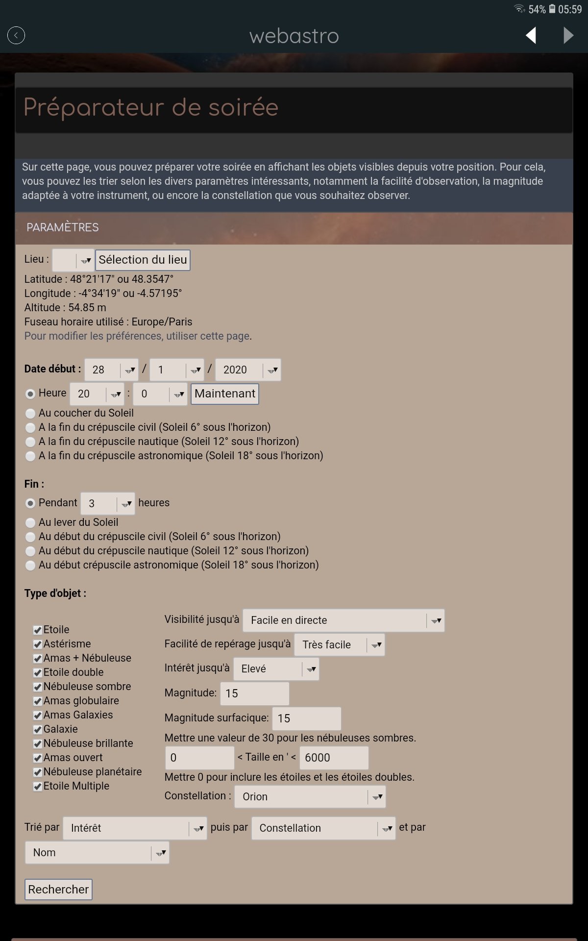

Bonjour. J'ai tenté d'utiliser le préparateur de soirée. Mais en ne cherchant que dans Orion, je n'ai eu que des étoiles... pas de M42 ou 45par ex. Et en ne cochant que galaxie et nébuleuses smbre, brilantes... itou.
D'autre part, comment se sert on des "limites de l'instrument" = y a t il un endroit où rentrer les caractéristiques de son télé ? Pas trouvé... (et comment qu'on met l'émoji qui s'gratte la tête ?... ;))
Merci... non non, je suis pas pressé... vu le temps, c'est sûr que je vais pas sortir le télé ce soir ;)
Peut être que c’est la facilité de repérage qu’il faut changer? Facile et direct pour la visibilité et m Tu as mis en très facile pour le repérage donc peut être qu’en dehors des étoiles le reste n’est pas considéré en très facile? 🤔
pour les limites de l’instrument c’est la magnitude qui va jouée je pense.
Quand j’utilise cet outils en général je décoche Les étoiles voir même les doubles étoiles doubles comme il y en a bien trop.
