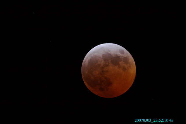

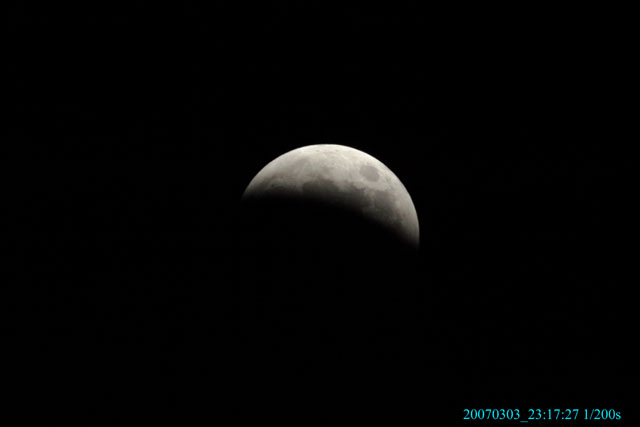

La première que j'ai pu faire, à cause des nuages et du temps pour s'installer :
Presque la fin de la phase d'entrée de l'ombre... suivie de quelques nuages.
Évolution au cours de la phase suivante :
Et la dernière, avant le retour définitif des nuages :

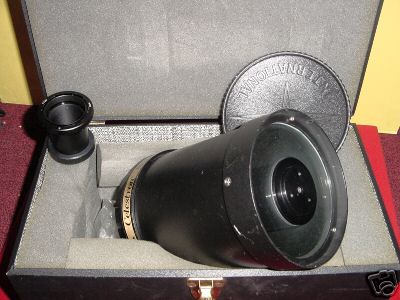

Celestron 750mm F6, en fait un téléobjectif fabriqué par Celestron Pacific dans les années 70. C’est un superbe Schmidt-Cassegrain… mais je n’arrive pas à le collimater correctement. Le secondaire semble bloqué d’un côté :mad:
Pour le moment, il est fixé avec deux anneaux et une queue d'aronde un peu courte, qui ne permet pas un équilibrage correct :(
En plus, il n'est pas aligné avec l'axe de la monture...
Il avait un support pour fixation sur trépied photo, je l'ai remplacé par un support pour fixer un appareil photo :)

Pas courant cette bestiole, Lin! :O_o:
J'avais entendu parler en bien du tube optique dérivé, mais un celestron en objectif photo, c'est un scoop pour moi! :)
En même temps, il y a eu le même en 1250mm de focale... .par contre, peux-tu détailler ce qu'est le "tube optique dérivé"? S'il s'agit des nombreux C5, je connais plus ou moins :) Mais dans cette focale et avec ce rapport F/D, je crois bien que ce tube est unique ;)
Je parle des C5 et autres spotting scopes, dont j'ai lu sur des sites persos astro les bienfaits... donc des nombreux C5 que tu connais plus ou moins ;)
C'est pour ça que ta focale annoncée m'a fait tiquer... félicitations à l'heureux possesseur de cette optique rare!

Le tube Celestron 750mm F6
J’en ai déjà parlé, en fait il est fabriqué par Celestron International. Le secondaire a une vis centrale, qui sert à je ne sais quoi. Le bloquer peut-être :?: j’ai déjà démonté et remonté la lame de Schmidt pour nettoyer un peu de ‘brume’ à l’intérieur. Faudra redémonter, pour essayer de comprendre pourquoi les vis de collimation n’agissent pas d’un côté.
C’est dommage, car le tube présente un excellent compromis de focale, encombrement et ouverture…

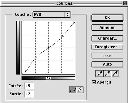

Pour les courbes, j’ai légèrement remonté la moitié plus sombre et descendu la plus claire, et j’ai enregistré le réglage (depuis le dialogue) pour appliquer le même à chaque image.

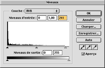

Pour les niveaux, pas possible d’appliquer un réglage standard, à cause des nuages et du changement de la durée de pose. J’ai calibré autant que possible sur une image sans nuages, et appliqué le même réglage aux images comparables. Je me suis limité à optimiser la dynamique, lorsque les niveaux montraient une sous-exposition :
Par exemple, ici j’ai déplacé le curseur de droite jusqu’à la première valeur non nulle de l’histogramme, passant de 255 à 241 (case en haut à droite ). La même valeur a été appliquée aux photos de la même séquence, préservant les différences de luminosité d’une image à l’autre, à cause des nuages.

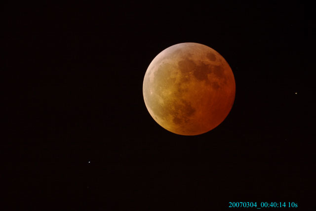

Le post de Thierry nous a expliqué « de visu » pourquoi il persistait une zone plus claire « en haut » de la Lune :
http://www.webastro.net/forum/showthread.php?t=18440
Il ne me reste donc qu’à demander POURQUOI on a une superbe couleur dorée qui progresse peu à peu sur la gauche, alors que la lumière est d’abord réapparue à droite :?:

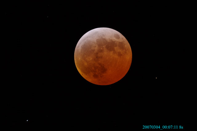

Autre chose de bien visible, l’EP de la monture ;)
On a par exemple une Lune stable de 00:06 jusqu’à 00:08, puis elle glisse un peu à droite. Le phénomène est visible plusieurs fois. Quelqu’un peut-il m’expliquer les implications au niveau de la monture et de la MES :?:
En tout cas, un superbe spectacle, et merci à tous :hm:
