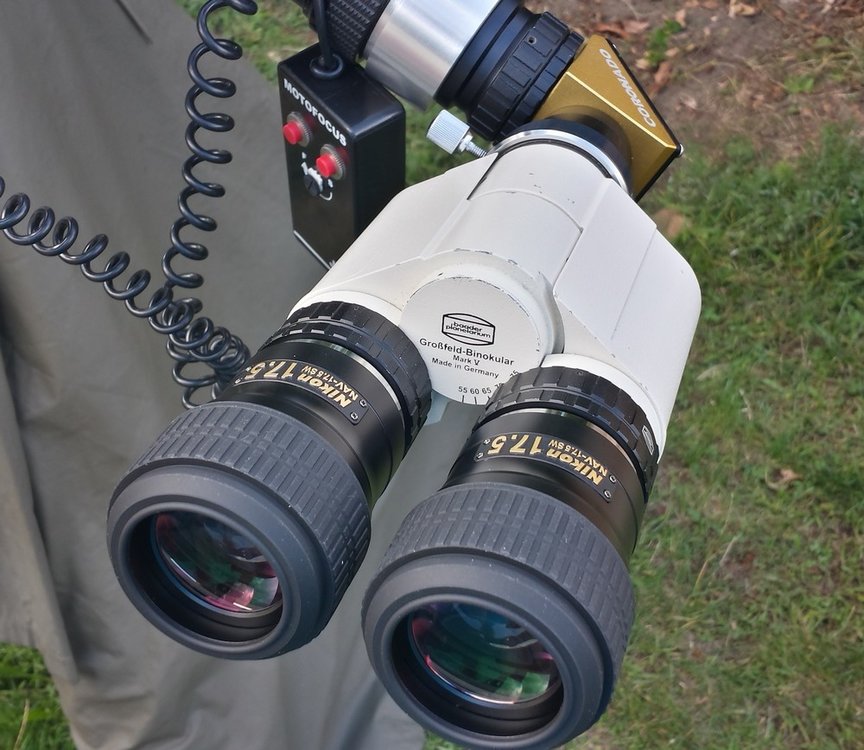

Le meilleur investissement astro de toute ma vie, c'est le jour où j'ai acheté ma Mark V Baader/Zeiss.
Je n'ai qu'un seul jeu d'oculaires, oui un seul !!
Ce sont 2 Nikon Nav 17,5, et je les utilise couplés avec 4 Glasspath (1.25x, 1.7x, 2x et 2.6x) ce qui me donne une infinité de grossissements (car je peux coupler les Glasspath par 2).

Tu te sers de ce set up pour la lune, le soleil et le CP ?
Comme je le disais, je n'éprouve plus aucun plaisir à observer en mono, même sur un Dob.
Donc bino sur tous mes setup (FSQ106 pour la Lune et CP grand champ, et Intes 180 pour planétaire/solaire et CP plus restreint).

Oublie le Pentax pour la bino. Tu prends tout simplement un second NAV17.5. Ya pas mieux (tu trouveras un test comparatif de plusieurs jeux d'oculaires en bino sur WA que j'ai réalisé ya quelques années déjà).
En bino on évite généralement les oculaires de moins de 10mm, car sous cette valeur, les yeux n'arrivent plus à accommoder.
L'idéal c'est l'unique jeu d'oculaire et ensuite tu joues uniquement sur la ou les barlow ou le complément optique (glasspath).
Au final l'investissement dans la bino + les 2 oculaires est compensé par le fait que tu n'as pas besoin de multiplier les oculaires.
Un grossissement pour le très grand champ
Un grossissement pour arriver à 1xD environ
Un grossissement pour résoudre les plus fins détails en planétaire, ce qui correspond à 2xD environ.
En bino on grossit moins qu'en mono car le cerveau assimile et intègre la turbulence, on voit mieux les fins détails et surtout on n'a pas besoin de faire d'effort pour ça.

Si tu veux un unique jeu d'oculaires oui. Surtout que tu as déjà un 17.5, ça n'en fait qu'un autre à trouver (dommage, tu aurais posé la question la semaine dernière tu pouvais prendre le second au déstockage !!).
Sinon on peut mixer des Panoptic 24 (qui sont les meilleurs oculaires grand champ pour bino), ou des Plössl 32 (ou mieux : des Taka LE30) avec un autre jeu de focale autour de 14-15mm.
Comme je le disais on évite de descendre sous les 10mm en bino, déjà 12mm ça devient difficile accommoder.

- avec GP 1.7x + GP 2.6x : 454x (soit 2.5xD)
- avec GP 2x + GP 2.6x : 534x (soit 3xD ce qui est déjà trop)
Tu vois que les 17.5 sont largement suffisants pour atteindre le pouvoir séparateur de l'instrument.
Pour ma FSQ106 à F/5 :
- avec GP 2x + GP 2.6x : 157x (soit 1.5xD)
Avec la FSQ à F/8 (avec son extender)
- avec GP2x + GP 2.6x : 252x (soit 2.4xD)
Généralement je me limite à 2xD et c'est déjà bien pour apprécier les plus fins détails.
Donc si j'ai bien compris, avec des GP pas besoin de Barlow puisque les GP font office de Barlow ?
Quelle marque de GP utilises-tu ?
Il utilise le système Baader : bino + glasspath.
Attention certains glasspath (1.25 et 1.7) sont à mettre dans un sens différent selon qu'on utilise une Mark V ou une maxbright. Le 2.6 est générique.
Ne pas se gourer de référence sur les 2 autres.
Modifié par Foldedol
Il y a 2 heures, Foldedol a dit :
ça serait pour la maxbright II (qui devrait sortir mi-mars)
A noter que le GP 2x ne se trouve pas en tant que glasspath chez Baader mais sous la référence Barlow 2x VIP APO.
Le glasspath est intégré dans une suite de bagues mais il peut se démonter pour devenir un GP à part entière.
