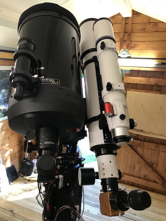

Comme les petits copains: je dégrossis avec la MAP d'origine et PO Steeltrack Baader motorisé pour affiner.

Motorisé avec une raquette spécifique (ie JMI, Moonlite, Baader) ou directement avec un PC comme c'est prévu pour de nombreux Crayford maintenant (certains ont des encodeurs). C'est une option chère généralement en budget, mais un must pour la MAP notamment en imagerie.

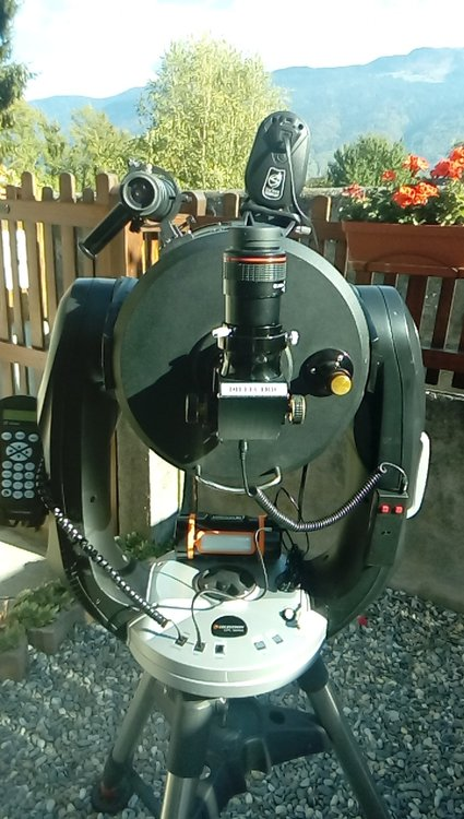

La pince à linge : non 😁 j'ai essayé et je ne suis pas convaincu.
Je posais la question car j'ai le même Crayford et que je m'interrogeais sur l'opportunité d'acheter un deuxième EAF ZWO ou "autre chose".
j'envisageais une molette micrométrique comme celle de Jean Louis, mais j'ai l'impression qu'une majorité lui préfère le crayford. Pour quelles raisons favorisez-vous le crayford?
