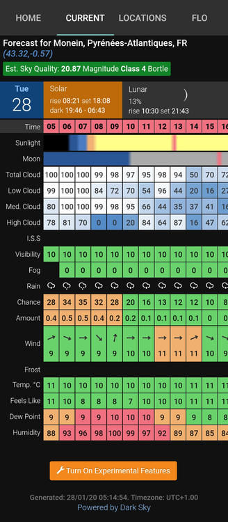

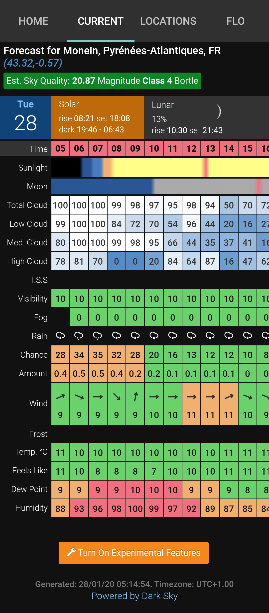

A la recherche d'une application android me permettant d'anticiper le chargement du tube dans la voiture, j'ai découvert un app gratuite et sans pub qui se veut dédié aux astrams, "Clear outside".
Seulement je ne suis pas sur d'avoir bien saisi tous les paramètres qu'elle fourni, je vous joins une capture, pourriez-vous m'aider à analyser ces données:
- Donc pour commencer en bleu entre parenthèse en haut à gauche la position de l'observateur
- Le bandeau vert est je suppose une estimation de la qualité du ciel, par contre je ne comprends pas la note attribuée "20.87" et la "magnitude class 4"
- Je passe les bandeaux suivants suffisamment explicites
- Arrive donc les quatre bandeaux "cloud" qui m’intéresse, low/med/hight je suppose que c'est le "type" de nuage dans l'atmosphère, le total résume les trois. Par contre là aussi je ne comprends pas la note attribuée heure par heure. Es-ce un pourcentage de prévision?
- Le bandeau ISS pour ses passages
- Visibility la je ne sais pas trop de quoi il parle
- Fog pour la présence ou non de brouillard, mais encore une fois quelle est l'échelle?
Le reste je pense que c'est bon, c'est de la météo classique, pluie, proba, vent, temp, temp ressentie, point de rosée, humidité.
Voila si un astram météorologue en herbe peut m'éclairer un peu, merci d'avance
Il y a 2 heures, alinthda a dit :
20.87 est  la mesure SQM (Sky Quality Meter) qui indique la noirceur du ciel https://fr.wikipedia.org/wiki/Instrument_de_mesure_de_la_qualité_du_ciel
Magnitude class 4 est l'indice Bortle qui est un autre indicateur de la noirceur du ciel https://fr.wikipedia.org/wiki/Échelle_de_Bortle
Pour ces 2 valeurs, ça reste une estimation
La "note" est tout simplement le pourcentage de nuages, 100 veut dire 100% de couverture nuageuse

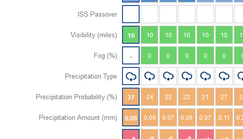

C'est la distance de visibilité en miles
C'est en %
Plus de détails sur le site de l'appli https://clearoutside.com/forecast/50.7/-3.52

Pour revenir à Clear outside, je pense que le chiffre exprimant la visibilité est plutôt une note sur 10.
10 miles ou même milles (marins), ça ne ferait pas beaucoup.
il y a 26 minutes, Papalima a dit :
c'est pourtant ce qui est indiqué sur le site
Modifié par morbli
Oui... mais j'ai remarqué que le curseur n'allait jamais au delà de 10, alors que de chez moi, j'ai normalement une visibilité d'au moins 24 km (le phare d'Eckmuhl, donc au ras des flots). Même hier soir, où il faisait pourtant un temps de chien. On a même eu de l'orage... sur la pointe bretonne... au mois de janvier... Le temps est vraiment détraqué 🤪
En plus, ils écrivent miles avec un seul L : miles terrestres ou marins ? Au moins en France, on écrit mille marin avec 2 L.
Cela étant, c'est une bonne appli. Mais il faut toujours que les britanniques se distinguent... 😄

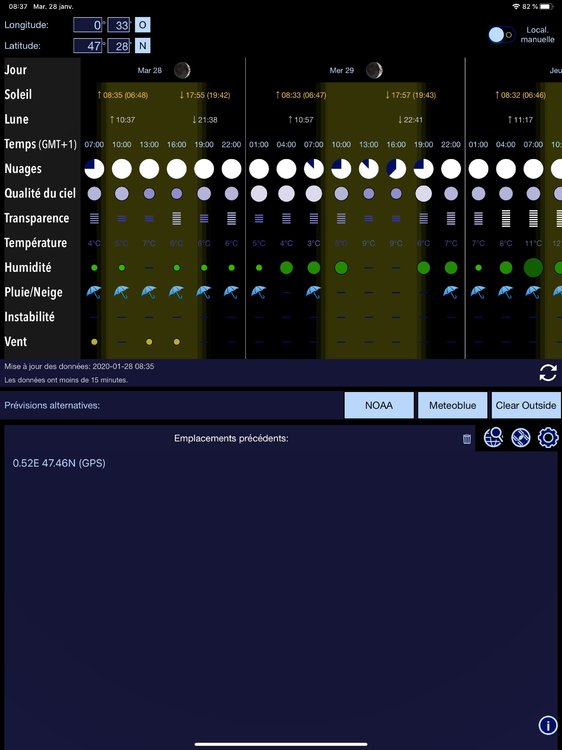

En plus de Clear Outside et d'Astropanel, j'utilise aussi une appli, Skymet sous Android, qui permet d'obtenir les prévisions météos des aéroports, les METAR. Ils sont décodés en clair par l'appli. Avantage, mise à jour toutes les 30 minutes pendant les heures d'ouverture.

Concernant la visibilité, je reviens (un peu) sur ce que j'ai dit : c'est probablement une distance (en miles terrestres) et pas une note.
Mais comme, décidément, le curseur ne dépasse pas 10, il faut comprendre "visibilité égale à 10 miles ou plus".
Bon, le mieux serait de leur demander, parce que ça reste une supposition.
