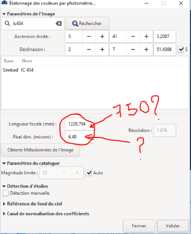

Bonjour Ussseb30,
Une petite question, je vois que tu as utilisé SIRIL avec étalonnage des couleurs par photométrie.
Avec ton skywatcher 150/750, que rentre-tu dans les paramètres de SIRIL à ce niveau là :
Longueur focale : 750 j'imagine ?
Pixel. Dim. (micron) : Là, je ne vois pas.
Merci pour ton aide
