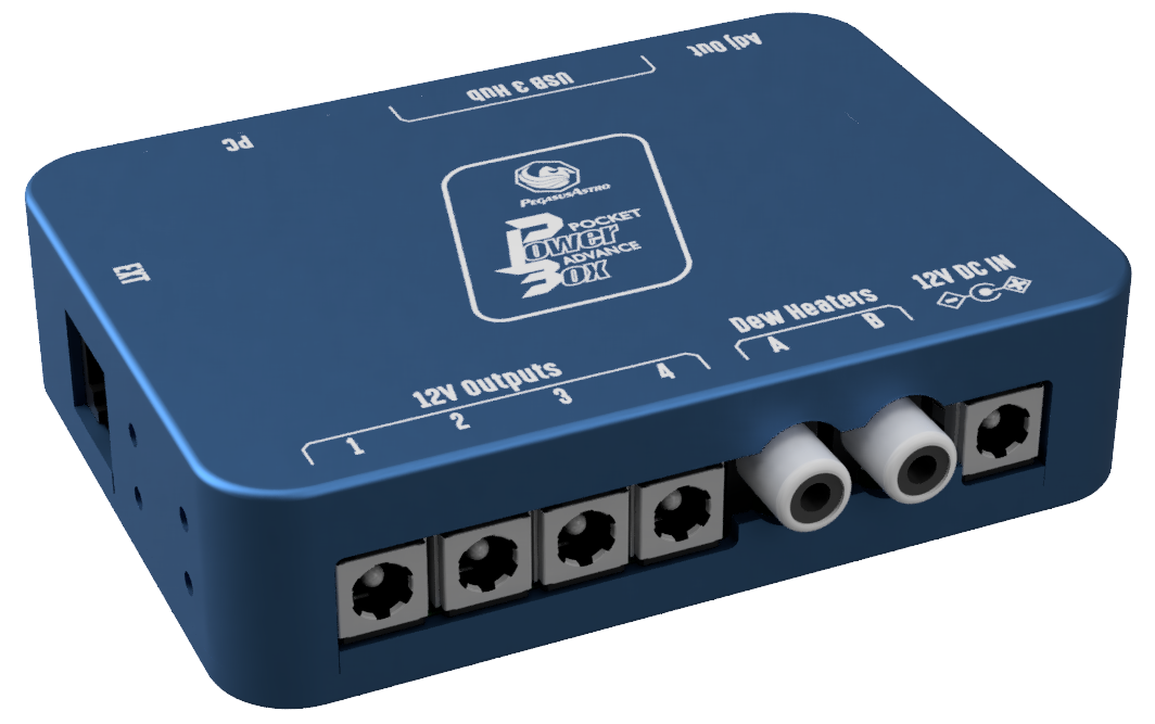

Petite nouveauté chez Pegasus : le Pocket Powerbox Advance
Ce boitier, qui sortira fin février, pourrait bien me plaire !!!
https://pegasusastro.com/products/pocket-powerbox-advance/
Caracteristiques:
4 x 12V DC Power outlets for your equipment (ON/OFF via software)
12 Amps of total distributed current
Adjustable Output (3, 5, 8, 9, 12Volt) / 3Amps (Can be switched ON/OFF) Power your DSLR / Mirrorless camera
Embedded USB3 Hub – 3 x USB3 Ports Available
1 x Power USB Port (up to 3Amps) – Suitable for Raspberry PI 3/4 power
Port (RJ12) for external accessories (E.g External Focus Controller)
2 Channels PWM Dew Heaters – RCA Outputs (Tune levels via software)
Humidity and Temperature Sensor (included)
Auto Tune Dew Heater Channels
Reverse Polarity Protection
USB / PC Controlled or Standalone Operation out of the box
Lightweight and extremely compact aluminium enclosure
In the box
Pocket Powerbox Advance Controller
External Temperature / Humidity Sensor
4 x Power DC 2.1 to 2.1 male cable (1m)
DC Cable to Cigarette Lighter Adapter (8A fused)
USB3 Cable Type B (1.8m)

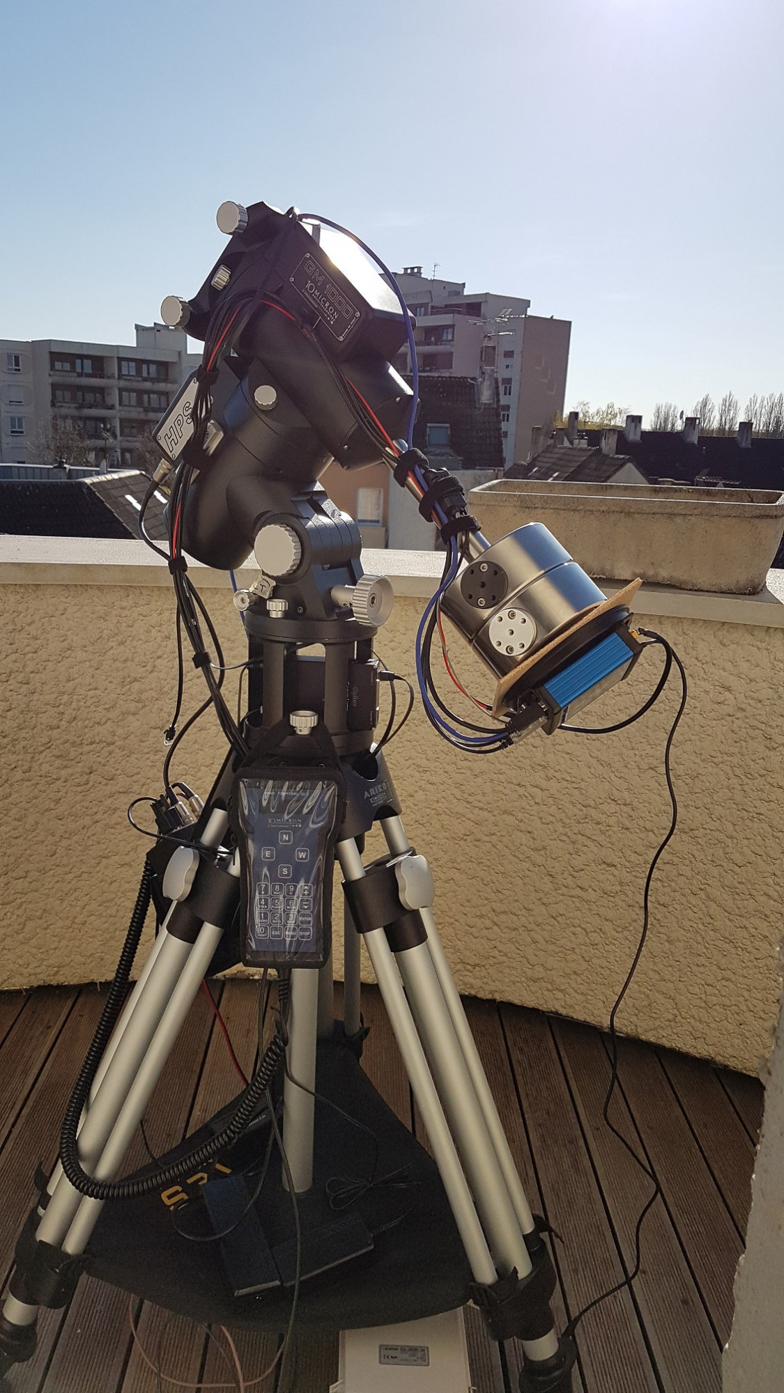

il faut surtout faire attention dans les raccordements et les rotations de la monture. certains ont eut des soucis de déconnexions. moi j'ai remédie au problème
plus aucun soucis et il fait multi set up 😁

cela tire sur les câbles et provoque des déconnexions vu qu'il y a rotation sur les deux axes lorsqu 'il est posé sur la lunette.
pour mon cas , il était posé au début sur la demi colonne et j'avais souvent ce type de défauts .
depuis que je l'ai mis a cet emplacement plus aucun soucis ;)
