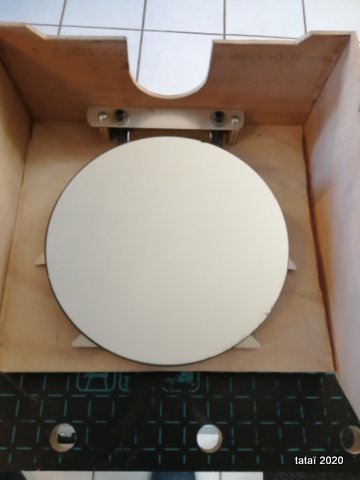

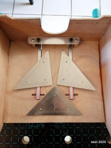

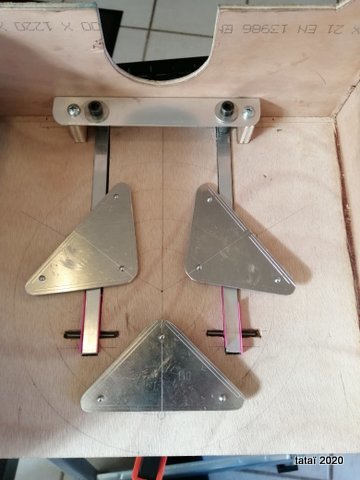

j'ai encore un peu bricoler aujourd'hui :
redimensionner les triangles qui fond vraiment grands
et un petit plaisir pour les yeux
ça donne envie d'être au bout !!
j'ai aussi fini de poncer les cage du secondaire, nettoyer les bavure d'epoxy sur les champs des haches, et quelques bricoles, mais y a encore du taf.
