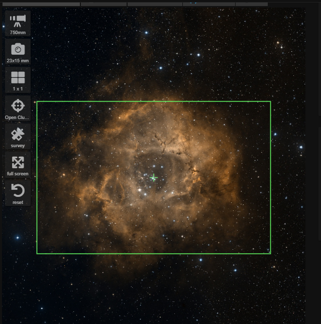

Pourquoi avoir autant recadrer? Le coma peut etre? Perso je le garde, ca donne une idée sur la collimation et ce n'est qu'une question d'argent, ça n'as rien a voir avec la maitrise du setup, de plus ca donne un environnement.

J'ai pu constater une grosse différence de luminosité par rapport à M42 qui apparaît déjà au bout de quelques secondes de pose sur les brutes. Pour NGC2244, la nébuleuse n'est apparu vraiment qu'à l'empilement.
J'ai pas mal recadrer car j'avais une zone sans objet à droite de l'image avec un gros gradient lumineux dessus que je n'ai pas réussi à faire disparaître correctement.

Cette nébuleuse est beaucoup moins lumineuse que M42 et elle émet principalement dans le rouge ha, donc si ton apn n'est pas défiltré ton signal est encore plus faible.
