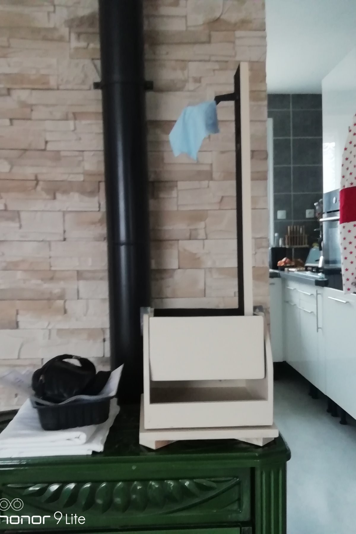

D'abord voilà la petite histoire de télescope recyclé, j'avais un 150 750 de vixen dont le porte oculaire avait rendu l’âme. suite a quelques petits détour il a finit par devenir un petit Dobson de voyage..

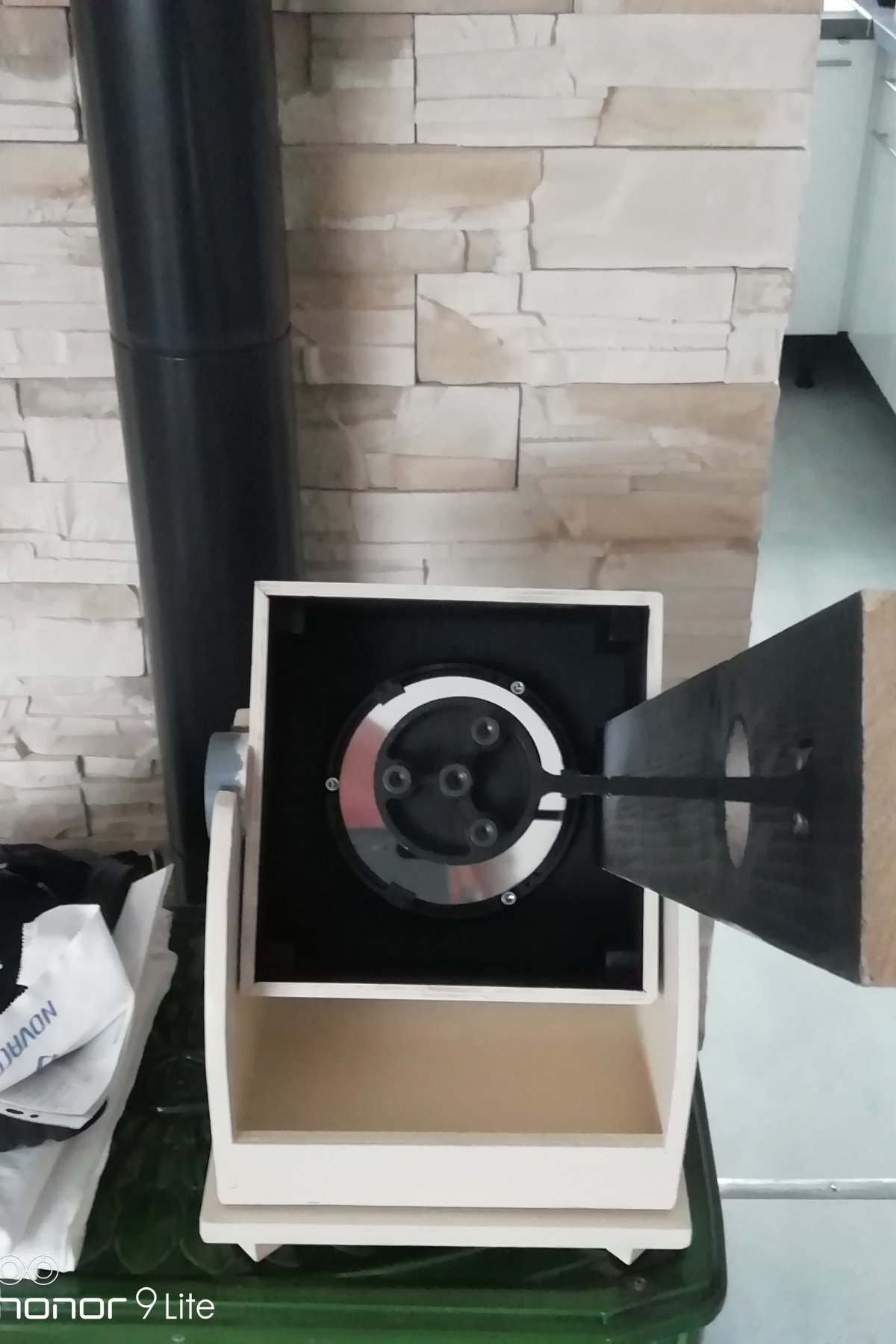

j'ai gardé le porte miroir et mis trois btr collé a l'araldite, pour le réglage.pas de ressort mais du caoutchouc mou.. le porte secondaire est celui du 150 et encastré avec support de résine,  dans un bras qui me servira de soutiens porte oculaires.
Bon les écrits c'est bien le visuel c' est mieux ..

Salut et chapeau !
Le côté "simpliste" (je ne sais pas comment le dire sans que ça paraisse péjoratif mais je t'assure c'est pas l'idée!)  de ta réalisation me séduit particulièrement!
Déjà des retours d'observation?
Ma femme a eu la bonne idée de choisir une 2 portes (mais je l'aime bien quand même 😁) et le 254mm ne viendra donc pas en vacances avec nous alors ton "travel dob" résonne comme une bonne solution pour moi!

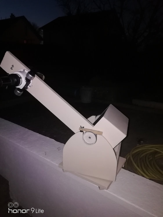

Bonjour tout le monde en ces temps de confinement, mardi j'ai sorti recytech, mon dobson spécial recyclage et joint une des images faite avec bon c'est pas du super high tech mais bon pour s'amuser avec les enfants de la famille ca suffit. bon dur de trouver l'objet sans chercheur, j'ai résolu le problème et cela permet de faire contre poids!
Aller bon ciel a vous tous et toutes..
voici l'engin finit enfin presque (chercheur???)
