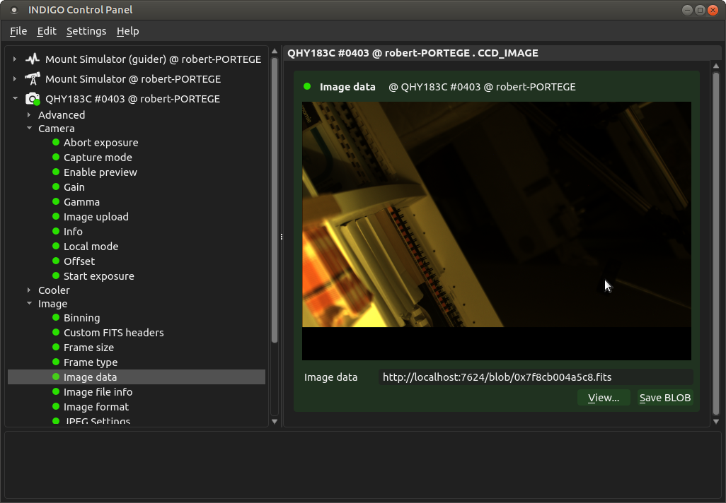

rmor51 Posté 3 février 2020 Auteur Posté 3 février 2020 Je viens de faire un test avec Indigo Server (une alternative open source à Indi). Avec Kstars rien ne change. Mais avec le control panel d'Indigo la caméra fonctionne parfaitement et je peux prendre des photos !!!!! Y compris avec l'ordi non alimenté sur secteur !!!!

rmor51 Posté 3 février 2020 Auteur Posté 3 février 2020 (modifié) j'ai fait la mise à jour: pareil. Je n'ai même pas mis en route le cooler pour l'instant. Je ne sais pas quoi conclure: - Firecapture fonctionne très bien si l'ordi est sur secteur ou avec un hub usb3 alimenté - Avec Indigo Control Panel, ça fonctionne aussi parfaitement. - Sur un PC de bureau tout fonctionne, y compris Kstars. - Sur un HP Pavilion DV7 ça fonctionne avec de l'USB2, mais pas sur un ordi récent (je n'ai pas noté le modèle). - Sur mon portable alimenté ou en hub usb3 alimenté, Kstars se connecte à la caméra, mais pas moyen de faire une capture. Ca semble rentrer dans une boucle sans fin. - La QHY224C fonctionne dans tous les cas. Voilà la réponse de Jasem: There shouldn't be a permission issue since the 85-qhyccd.rules file would correctly set the USB permission for all QHY cameras. I have the 168C and it works fine with the latest drivers. Not sure why would 183C would be any different. Ca me ferait suer de devoir acheter un autre portable, celui-ci me donne toute satisfaction: 10 heures d'autonomie, léger, boîtier en magnésium, etc. Modifié 3 février 2020 par rmor51
