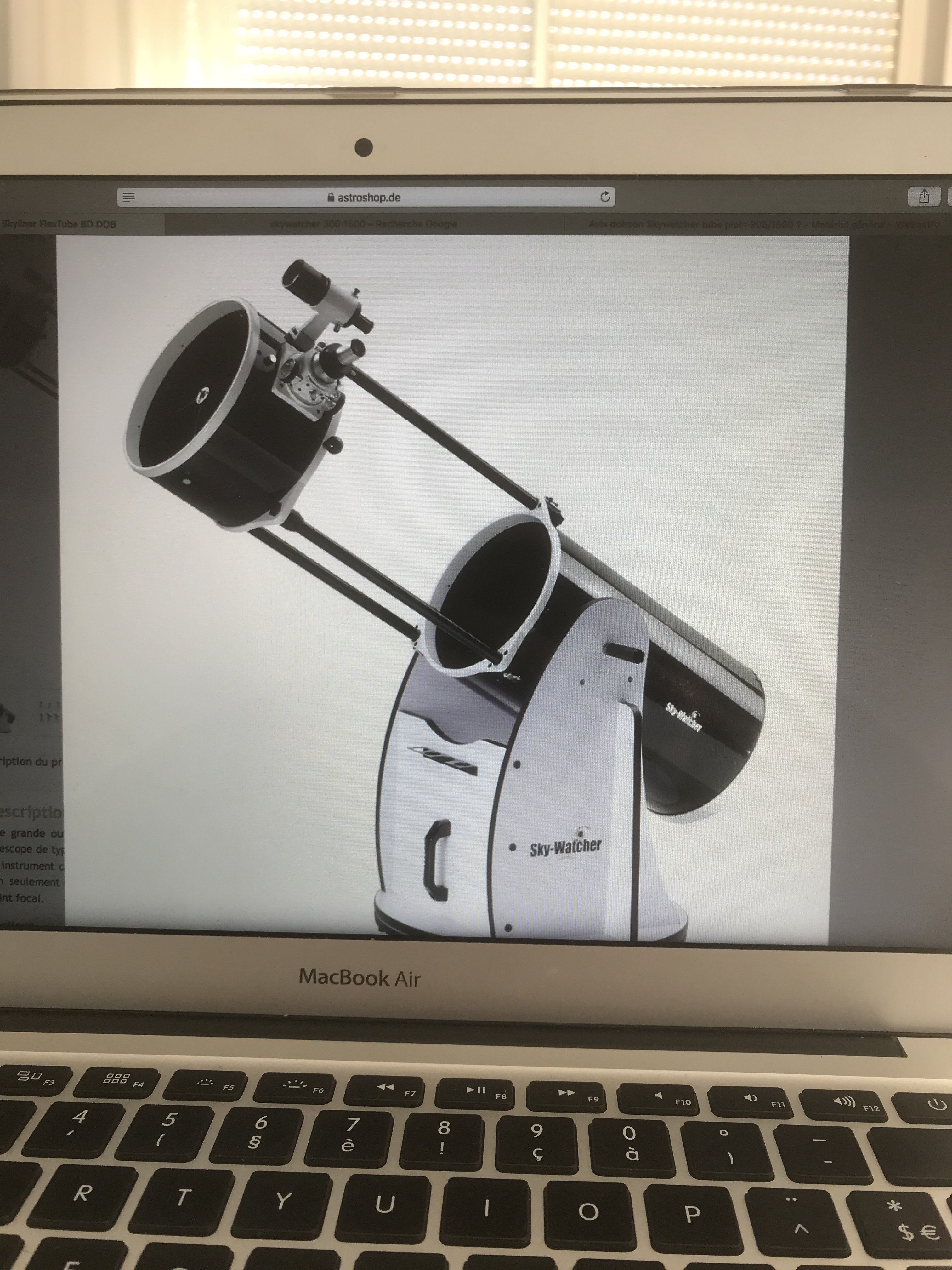

J'en ai eu un. J'étais très satisfait. Mais j'avais fait quelques améliorations :
- installation d'un microfuser  (lacerta),
- installation d'un ventilateur de PC à l'arrière du miroir,
- installation d'un contrepoids magnétique lors d'utilisation d'oculaire lourd.
Mécaniquement parlant, le système flextuble est rigide et stable. La collimation est très stable aussi. Il permet l'utilisation de binoculaire sans glasspath.
Par contre, le tube est lourd.
Globalement, c'est un bon produit pour ses qualités mécaniques et optiques.

@Fredjel merci beaucoup pour votre retour.
Partant d'un tube plein j'avais quelques aprioris sur la rigidité de ce tube,
en quelles matières sont fait les 3 tiges?
merci a vous.
C'est du métal.  Par contre, alu ou acier, je ne sais plus mais c'est rigide.

@Fulie28 oui j'ai fais le tour de la question sur les sites de vente, je souhaitais juste avoir un retour de personnes qui l'ont utilisé en condition, voir si le flextube était bien rigide et de bonne qualité.
Pour mon ancien exemplaire, avec les améliorations que j'avais apportées, il était vraiment bon.
Je l'ai revendu quand je suis passé à un 400.
Par contre à partir de 350,cest miroir conique, donc support aléatoire avec sa fixation centrale...
Mieux vaut une bonne galette à l'ancienne :)
Manu
De tous les miroirs coniques que j'ai croisés, et de mon feu XX14g et mon StarGate, jamais aucun souci de support :)
Et l'avantage d'une mise en température beaucoup, beaucoup plus rapide :)
J'ai déjà constaté des écarts de plus de 5° avec des galettes.
Bonjour, j ai le 300, très rigide aucun problème avec les tiges, même après un démontage/remontage complet.
