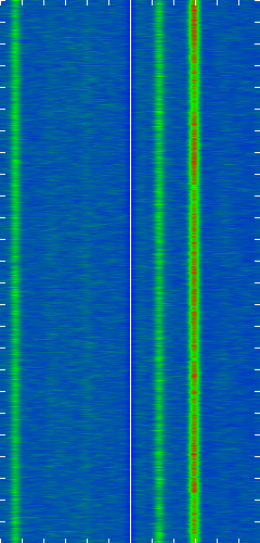

Pour quoi faire? Arriver à récupérer de façon auto une vue du spectre sous forme de waterfall pour faire de la détection de météor, avec Graves.
Pour l'instant, ça donne ça:
Je n'invente rien, le sujet n'est pas nouveau, mais c'est l'occas de joindre l'utile à l'agréable (RPi, linux, python, radi, astro).
