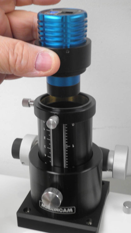

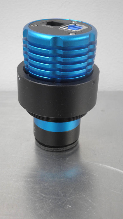

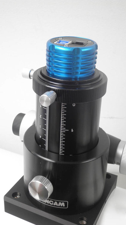

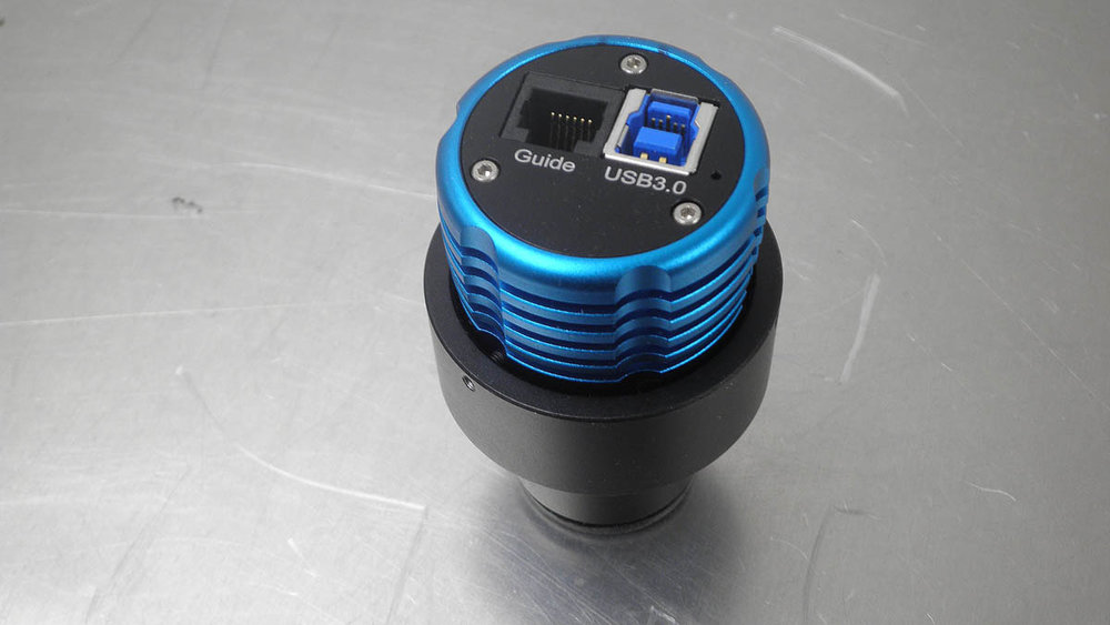

Bonjour tout le monde,
je viens de tomber sur cettte cam là. Je suppose bien sûr que vous connaissez .... Il est ou le hic de cette cam?;)
     Présentation du nouveau MallinCam Ds287Dob. Il est conçu pour s'adapter à un porte-oculaire dobsonien de 2 "avec une mise au point supplémentaire de près de 2", permettant la mise au point sans déplacer le miroir principal ou couper les pôles de la ferme sur un télescope dobsonien pour s'adapter à la caméra. Au cœur de ce système d'observation se trouve la caméra d'imagerie vidéo DS287 avec le capteur CMOS le plus sensible jamais créé dans sa catégorie, un Sony IMX287. Disponible en couleur ou en monochrome, il affichera une image en direct sur un ordinateur portable sur le terrain comme jamais auparavant. Des expositions inférieures à une seconde suffisent pour observer de nombreux objets du ciel profond. L'empilement à la volée est inclus avec le logiciel où les cadres sont alignés pour maintenir l'intégrité de l'image.
    La MallinCam DS287Dob peut être configurée pour une application en direct où des expositions inférieures à une seconde sont possibles pour afficher rapidement de nombreux objets du ciel profond en direct sans être interrompus par de longues expositions, ce qui rend ce système d'observation possible à visualiser en mode direct instantané. À 525 images par seconde, le modèle monochrome MallinCam DS287Dob a été testé sur des télescopes dobsoniens où aucun suivi n'a été utilisé pendant le cycle d'observation. Inclus avec le MallinCam DS287Dob est le réducteur de focale MallinCam 0.5X qui augmentera encore la sensibilité et le champ de vision.
  L'anneau adaptateur Dob peut être ajusté pour centrer l'appareil photo dans le cône de lumière entrant dans le porte-oculaire, inclus un câble USB 3 haut de gamme de qualité supérieure de 5 mètres (15 pieds), un disque logiciel, un réducteur de focale 0,5X, un anneau adaptateur Dob,
Intro Prix: 469,99 USD.
CARACTÉRISTIQUES PRINCIPALES
- Construction en aluminium pour aéronef
- Quincaillerie en acier inoxydable
- Dissipateur de chaleur robuste pour une dissipation thermique efficace
- Contact avec le doigt froid à l'arrière du capteur vers le dissipateur de chaleur
- Dernière technologie tout au long
Montage C - Capteur CMOS Sony industriel, série IMX287, classe 1
- 0,4 MP
- Taille de pixel 6,9 x 6,9 microns
- Capteur de classe 6,3 mm (4,97 x 3,73)
- Résolution 720 x 540
- QE 95% + (testé à 96,2%)
- 525+ FPS (image par seconde à 0,100 ms d'exposition, Connectivité USB3.0)
- Facteur de bruit: 1.2e
- Gain réglable
- Binning numérique, 1x1, 2x2, 3x3, 4x4
- Empilement en direct, moyenné ou additif, sélectionnable
- Alignement du cadre à la volée - idéal pour les télescopes motorisés montés ALT-AZ
- Réglage de l'histogramme en direct
- Moniteur de température intégré du capteur CMOS
Fonction de netteté - Sortie du capteur: 4584mv @ 1 / 30s pour le modèle couleur DS287c
                               7469mv @ 1 / 30s pour le modèle mono DS287m
- Exposition de 0,100 ms à 16 minutes 40 secondes.
- Un seul câble
- Et beaucoup plus
INCLUS SONT:
- Boîtier de caméra MallinCam SkyRaider DS287
- Adaptateur Dob préinstallé - Câble USB3.0 haut de gamme de
5 mètres (15 pieds) haut de gamme
- Adaptateur d'oculaire fileté de 1,25 ", monture C
- 0,5 Réducteur de focale X
- Logiciel disponible gratuitement téléchargé sur le site Web MallinCam.net
- 4,15 oz. (118 grammes)
- 2 3/4 pouces de long (72 mm de long
- fonctionnement à 5 volts à partir du câble USB 3
ds287-dob-d.jpgBon ciel
Patrice
